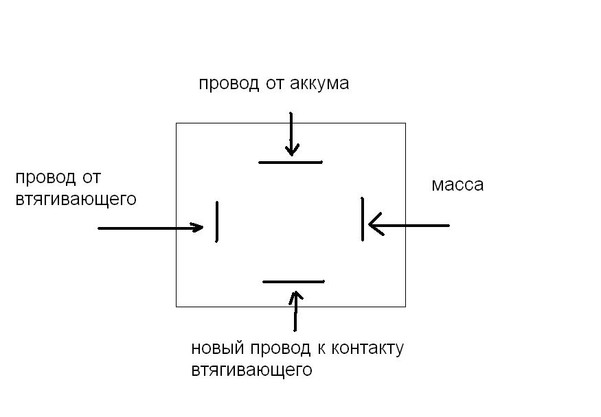

Повідомлення Stas340 » Чет лютого 16, 2012 2:21 pm

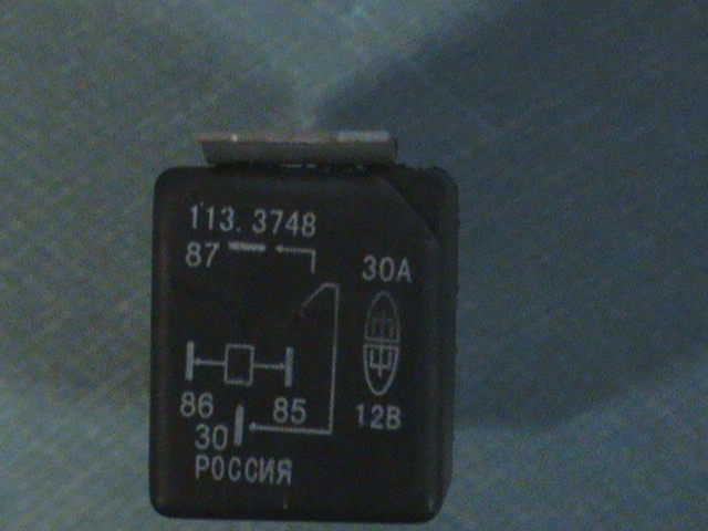

в реле четыре ноги в основном - две силовые и две управляющие к управляющим массу к одному и провод от втягивающего старый, к силовому провод от акума и провод от втягивающего новый.
провода 2,5 квадрата должно хватить

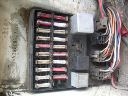

Re: Для фанатов 340-ых
Повідомлення Stas340 » Чет лютого 16, 2012 5:21 pm
знакомая картинка :D
Нет не получится, реле на вариаторе работает чуток не в том направлении
На вариаторе центробежное сцепление и дабы когда машина стоит на драйве (движение вперед) никакой умник не заводил машину ибо она может дернутся впереди стоящую например, то предусмотрено реле которое не позволяет запустить стартер в положении драйв или реверс, за паркинг не помню. То есть крутить стартер можно только в положении нейтрали.
потому нужно поставить реле рядом со стартером при наличии реле (15 грн.) и фишки пластмассовой (кажись 2 грн) обжимника для клем, куска провода пару метров сечением 2 квадрата, трех фишек типа "мама" и одной фишки с круглым отверстием на 4 где то, можно спокойно управится минут за 20, даже без наличия опыта :D
Если что постараюсь сегодня сделать наглядные матерьялы))

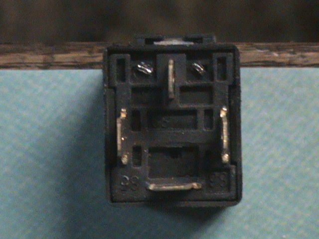

Повідомлення Виктор64 » Суб лютого 18, 2012 6:22 pm
Виктор64 написав:Спасибо за разяснение!!! а картинка твоя из темки "ремонт в Донецке". просто сопоставляю факты штобы не чиво не забыть в суботу поеду на авторынок и скуплюсь уже кое што под собиралось ,из за морозов тосол побежал нужно прокладку под термодатчик менять ну и посмотреть што почем :-P
:bye: коллеги!!! вот сездил скупился , оно или ? и какая из них ножка "масса"? P.S. и как всегда поставил прокладку на радиатор термодатчика долил тосол и вот оно чудо завелась "Вольвушка"с ключа усе пучком.Получается што стартер замерзает при сильных морозах :(
реле
реле
Повідомлення alexnax » Суб лютого 18, 2012 8:43 pm
85-масса, 30-+12 с аккума, 86-провод с замка зажигания на втягивающее. 87-новый провод к втягивающему.

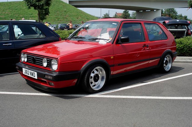

Повідомлення Cobra 11 » Нед лютого 26, 2012 12:49 pm
Немного пофотошопил свою
Если нужно кому-то че-то нужно пофотошопить-обращайтесь

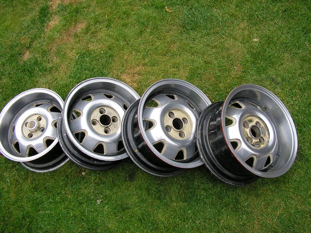

Повідомлення alexnax » Сер лютого 29, 2012 8:48 pm

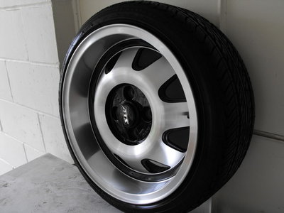

А у кого нибудь есть такие диски ??? Ато у меня такие были с машиной 4 штуки но один не доехал из краматорска, поломался по дороге. Покупать пока возможности нет, поэтому пишу тут. Просто ради интереса 8-)

B200K написав:в мене є але сині.
Ну то что они синие это конечно плохо, но не смертельно))) А в целом они ровные?Просто я их как то редко встречаю на форуме, а точнее никогда. Вот думал может собрать свой комплект, ну или поделиться с кем то своими

Буду знать к кому обращаться если что))) А вообще я мечтаю о таком ATS Cup r15 4x100 ET-28 ну просто мечта моя :cars: Я за эти диски даже и не знаю что готов отдать)))
