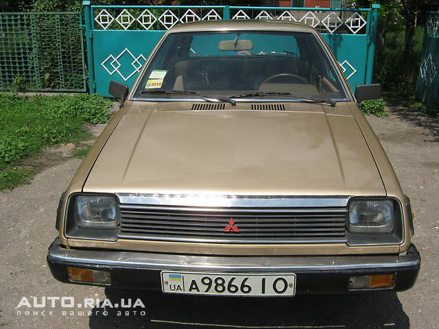

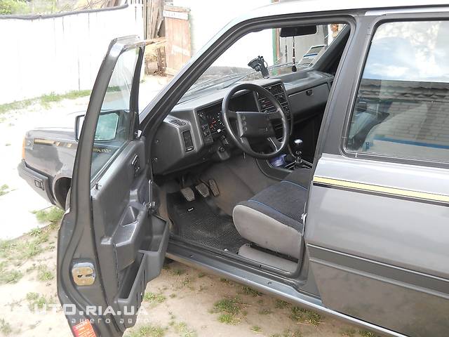

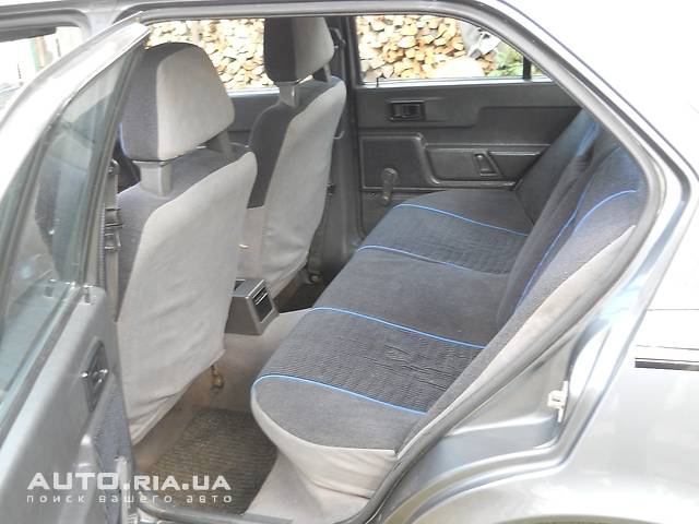

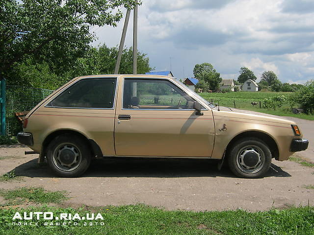

Привіт Всім фанатам 340-х! Дозвольте і мені приєднатись до Вашого клубу. Ще зовсім не давно я був володарем чудової машини Mitsubishi Colt (Mirage) 1982 року випуску.
Втомившись запихати пасажирів на заднє сидіння вирішив її замінити.
Shipr
Повідомлень: 756
Автомобиль: Volvo 740
Re: Для фанатов 340-ых

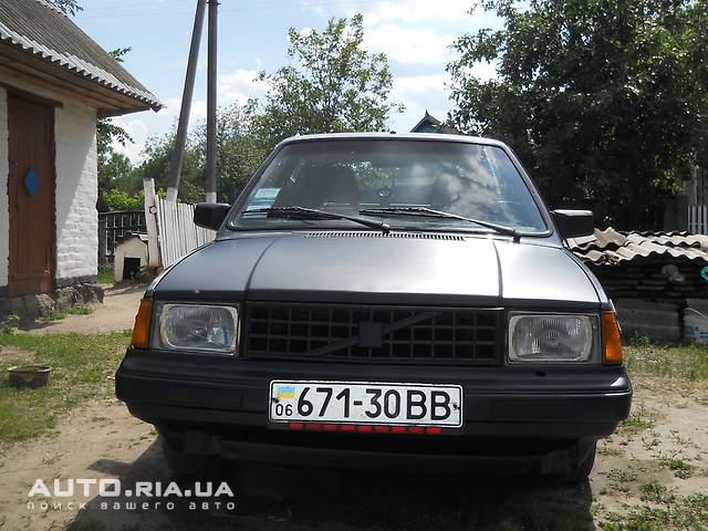

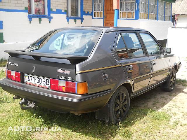

Повідомлення Shipr » П'ят червня 29, 2012 10:04 pm
Після довгих пошуків та прискіпливого вибору було прийнято рішення про придбання VOLVO 340 GL 1989 року випуску.
Shipr
Повідомлень: 756
Повідомлення alexnax » П'ят червня 29, 2012 10:18 pm
Поздравляю :welcom: Ничё ты такую машинку прикупил по фото похоже что живая. Только наклеечек многовато как то
