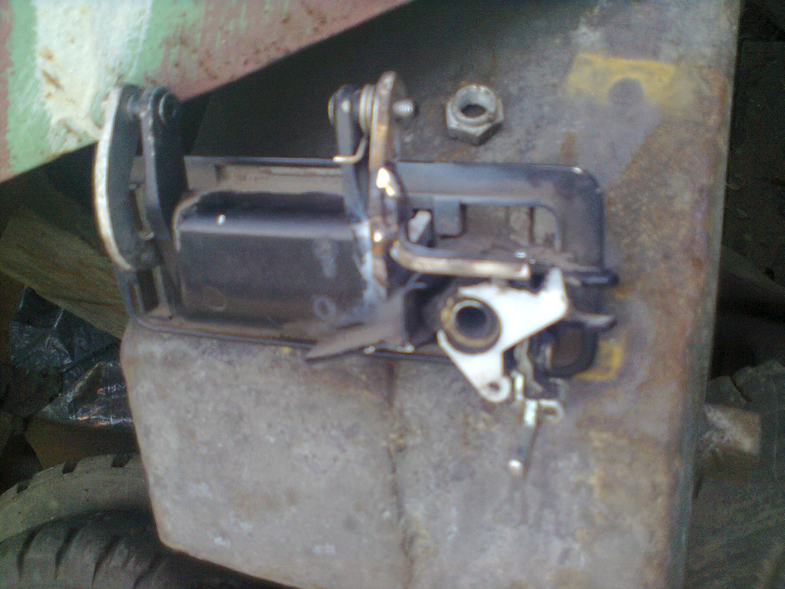

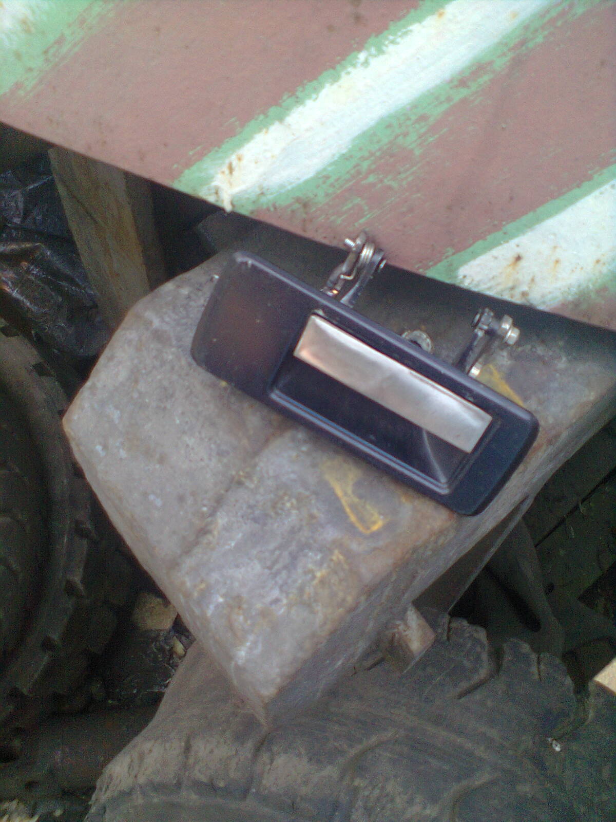

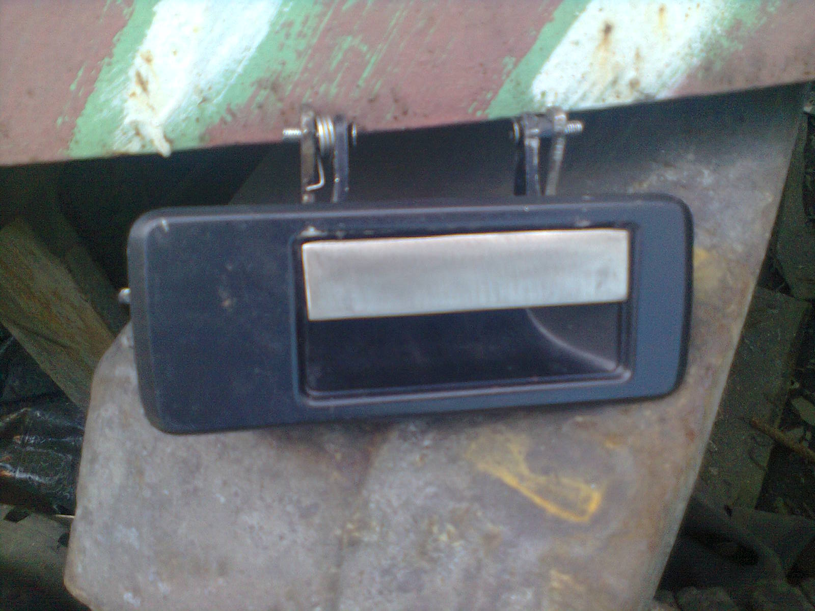

Сделал я себе сегодня вот такую штуку, получилось очень даже неплохо. Я думаю что если человек не в курсе что да как то и не поймёт что не родная. Делал из нержавейки тройки, всё очень практично и ещё на 30 лет)))

Serij написав:Круть! ;)
Так у тебя же получается даже лучше :P Просто я в свободное от работы время. Дома поломалась и я взял её в Москву и тут из халявной нержи сделал новую

alexnax написав:
то не у меня. то на заводе :)

Блин ну меня именно твоя тема про ручки вдохновила на самостоятельное исполнение))) :? А вообще при наличии сварки и болгарки и дрели ручка делается (сама блестящая часть) примерно часа за 2-3. Глаза боятся а руки делают :-P
Нерж забыл. Без нее сложно. :(
У меня пока водительская из ржавейки ...

Ну это уже на вкус и цвет....мож кому для продажи машины побыстрее и подешевле))) Ну а если для себя то конечно нерж. И тоньше двойки брать нет смысла, получается тонкое неприятное на ощупь какашка)) По крайней мере у меня так было

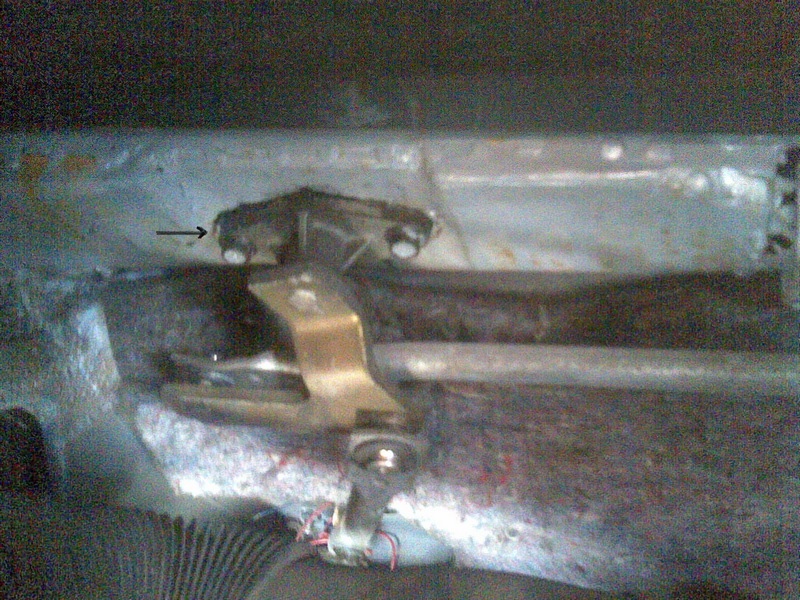

помогите с проблемкой ...чем можно заменить вот эту деталь(система стеклоочистителя) или у каво ее преобрести ???

Виктор64 написав:помогите с проблемкой ...чем можно заменить вот эту деталь(система стеклоочистителя) или у каво ее преобрести ???
да приобрести у наших же думаю не проблема.

Serij написав:
интересно а от других ТЗ ?

так а в чем собственно проблема? треснула, разлмалась?ну деталюху можно у токаря выточить. :? смысл лепить что-то с другого авто, если по цене выйдет так же как родное б/у. мне в прошлом году предлагали механизм дворников за 50гр. не так уж и дорого, я так думаю :buba:
