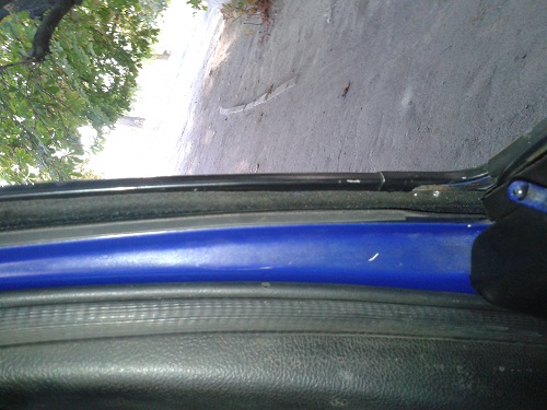

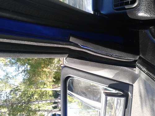

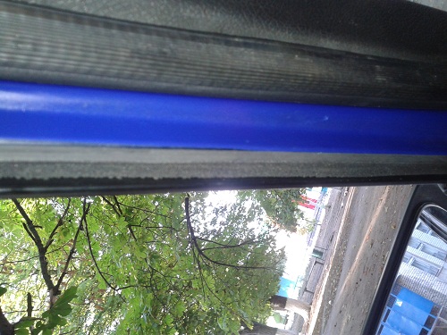

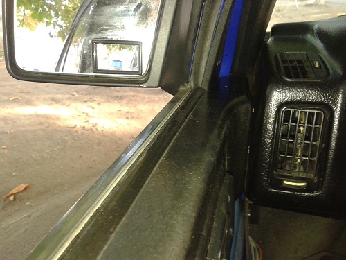

Повідомлення lexa » П'ят вересня 14, 2012 6:47 pm
Грыз :moil:
Приобрел фетры по периметру . Ширина квадрата подходит, а глубина чуть меньше. Их в упаковке 3 размера. Средний встал по вертикали , от него пошел укладывать длинный. У нас фетр весь целиковый. С наружной стороны убрал бортик, чтоб резинка ушла под наружную накладку. Аккуратно запихнул и нормаль. С внутренней стороны смотрится отлично, а снаружи спрятан накладкой.
Хоть стекло стало плотней ходить и ветер не воет в уголках.

а можно фото результата?

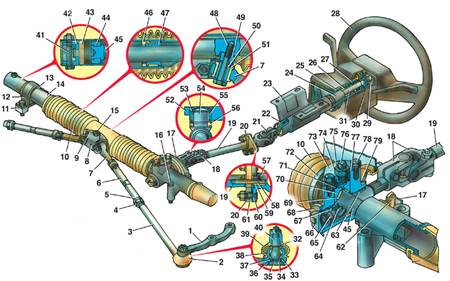

Мужики! Подскажите, может кто делал, Я где-то читал а теперь не могу найти. Кто пробовал ставить на 340-ю рулевую рейку от 41- Москвича?

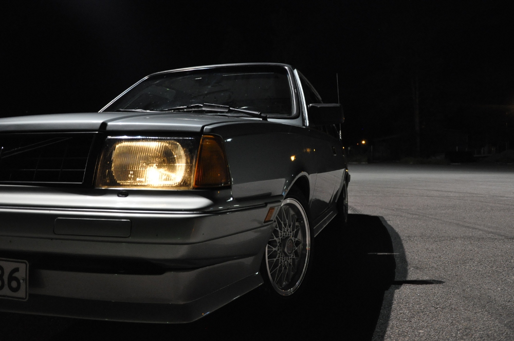

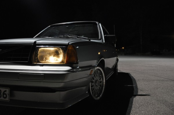

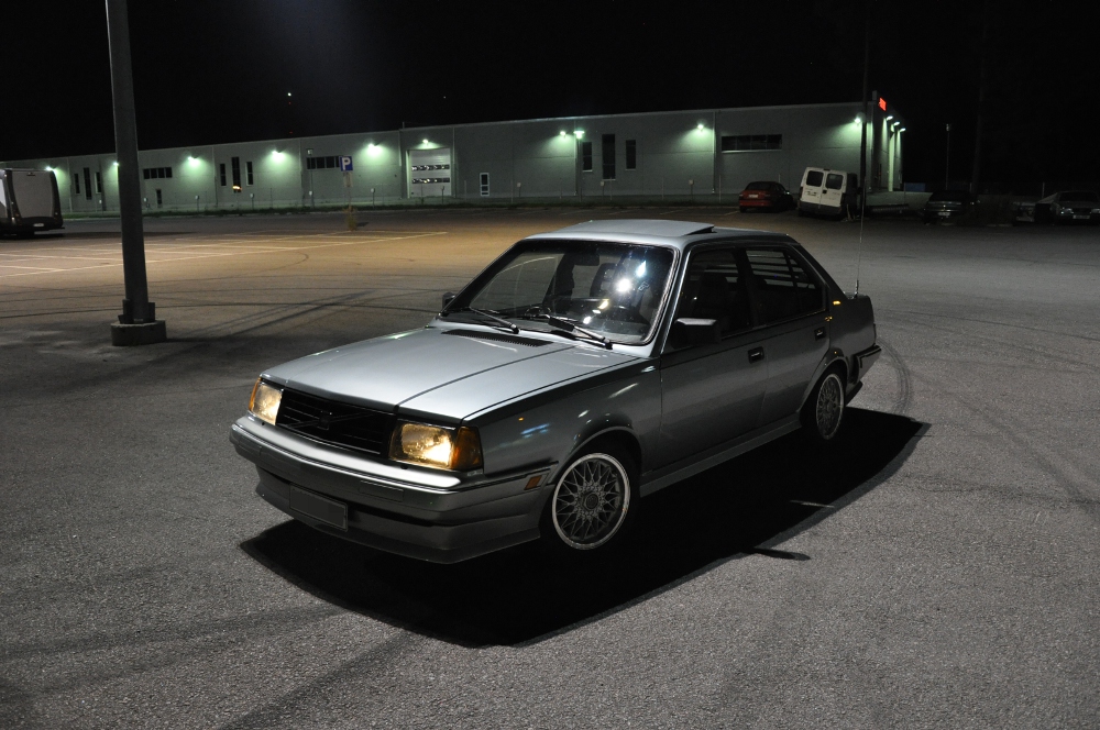

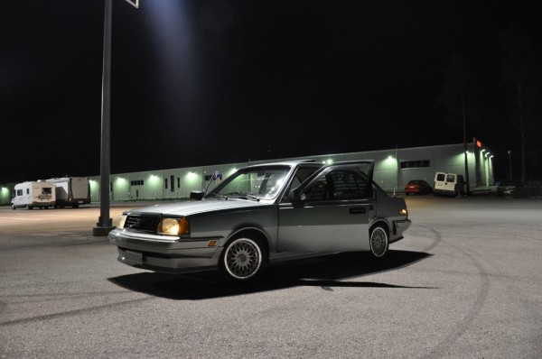

Повідомлення Cobra 11 » Суб вересня 15, 2012 12:02 pm

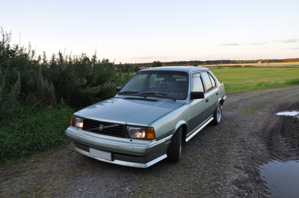

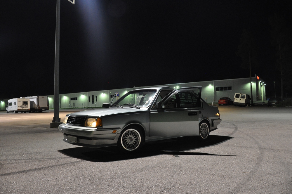

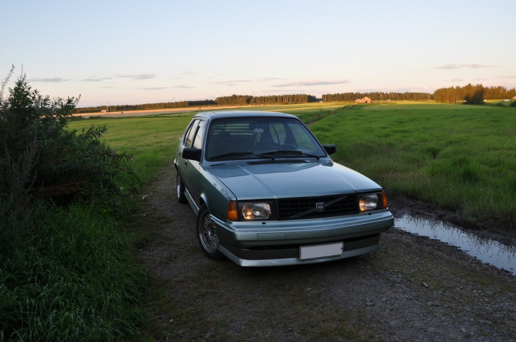

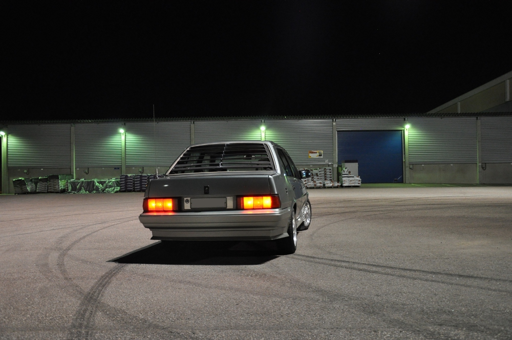

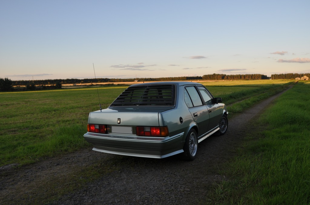

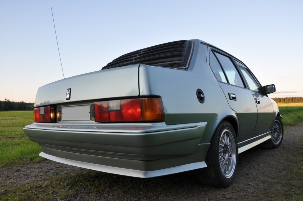

Вот такую машину вы наверно в жизни не видели.
Моя цель - такой внешний вид.
В принципе ничего тяжелого, нужен только материал, прямые руки и фантазия)

tofik000 написав:Мужики! Подскажите, может кто делал, Я где-то читал а теперь не могу найти. Кто пробовал ставить на 340-ю рулевую рейку от 41- Москвича?
А есть ли в этом смысл? Родная рейка б/у стоит не настолько дорого, чтоб колхозить от москвича. Да и попадаются они довольно часто в продаже. Я брал вместе с тягами рулевыми за 600гривен. Нужно просто искать
от не надо трогать 41-й космич и его запчасти!!!
Вы глазами видели его рейку? для начала рейка стоит вверху, тяги выходят со средины, качество говно, ремкомплект в который входит червяк стоит 300 грн.
Оно Вам надо???

Повідомлення lexa » Вів вересня 18, 2012 11:36 am
as91 написав:а можно фото результата?
Если только поймете 8-)

Панель перекрашивал или чем-то натёр?

Красил черный мат, а жена пшикнула полироль :-P
Все пластмасски в салоне освежил, не облазит.
