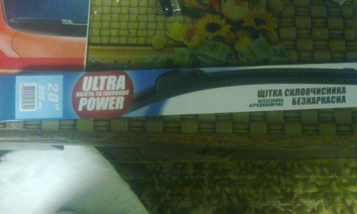

привет коллеги !!! вот и я страдал думая о размере , зайдя в "ЭПИЦЕНТР"увидел дворники (по 27 грн без каркасные) договорился с продавцом если не подойдут поменять и вот чудо 500мм подошли как родные. Так што не парься бери 500мм и будет тебе счастье ;) P.S.345 87 г.в.

А я Вить от без каркаса ушел. Достало не дотирание по центру. Пробовал Бош и дорогих корейцев. Поставил Бош каркас и очудо прижим пипец.

не знаю не буду спорить но перед этим брал по 27грн каркасные то они рыпели скрипели по стеклу а тут на сегодняшний день зайдя в маг каркасные 29 грн а без 27 грн , разница то не большая но зато работают тихо даже и не ощутимо што они там есть "вжик " и все чисто . Как говорят "надо в жизни попробовать все " причем изготовитель VILO AUTO PARTS COM . LTD. КНР по лицензии www.stm-plus.cjm Украина (поддержим отечественного производителя ) :-D :-D :-D

Частенько ставил 50 см, то так как качество всегда отстой у того что стоит меньше 40 грн. пара менял раз в два месяца, ибо постоянно не дотирало и полосы появлялись. пока не нашел в магазине (долго заказывал и не везли а тут оп и есть) чемпионы 48 см и на белой терли и на зеленой терли и около полутора лет благополучно справлялись с тем что зимой машина на улице и частенько примерзали :? по длинне конечно не хватало этих пару см.
50 см проходят в аккурат под резинкой в верхнем водительском "углу", ну и чуток так сказать висят в правом нижнем углу, в целом это самые большые которые можно поставить на тройку, была мысль укоротить водительский поводок, и ставить больше чтобы был чистым нижний левый угол, но вселенская лень как всегда не давала :?
