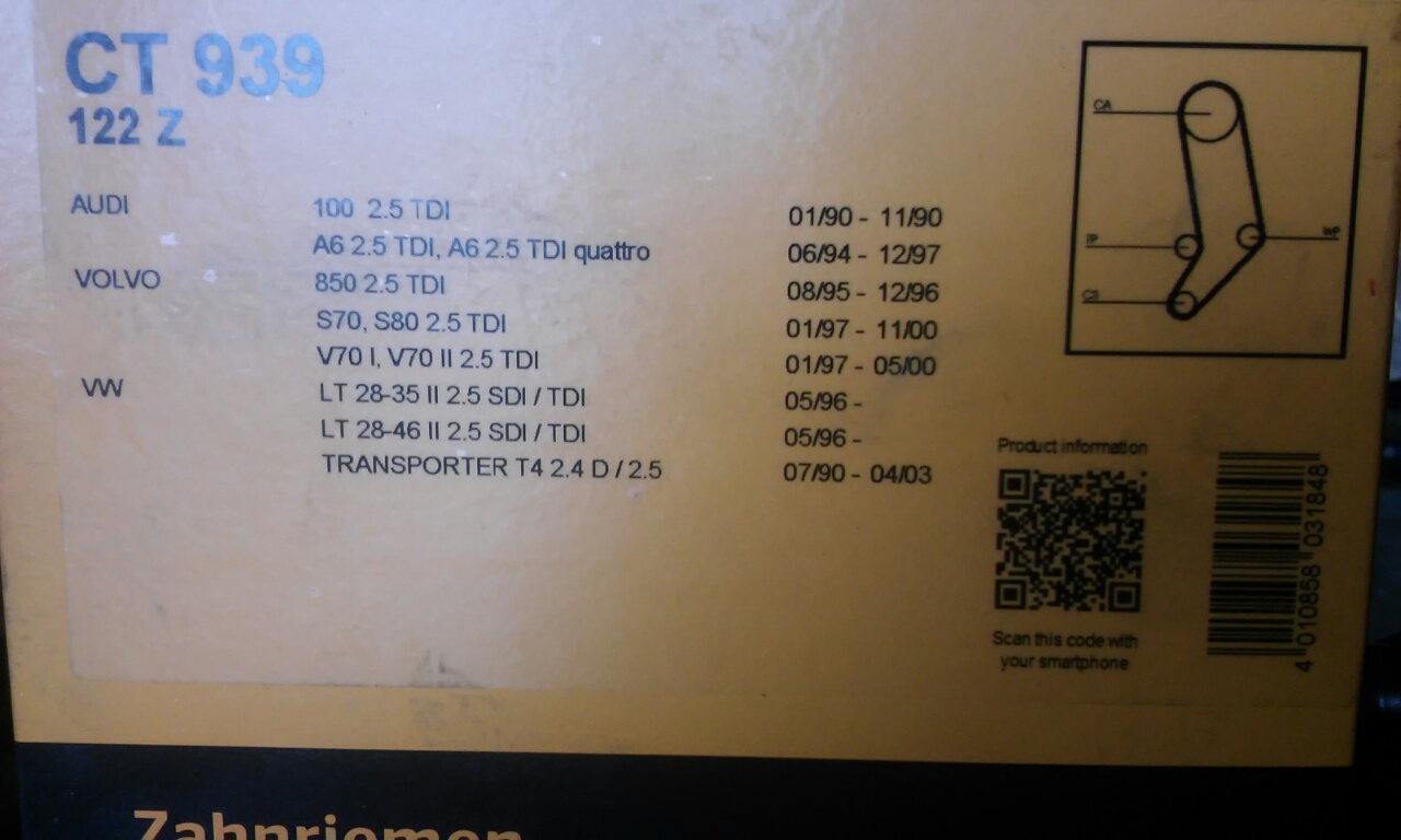

и иии??? ролик стоит не для того чтоб просто стоять , а снизить колебательные процессы , в постоянеых и переходных режимах ,

Так интересная картина получается на том ремне что купили (122 зуба) указанна как раз такая схема как у нас получилась .это по грм (фото могу сделать завтра и там указанно на какие авто ставится ремень грм с 122 зубьями ауди-100. А-6. Т-4. 850 и S70 ) И получается что на S70 (выпуск с 1997 года) можно эксплуатировать 122 зуба с одним роликом а на моем двигателе ААТ выпущенном (с 1991 по 1997) нельзя .Как то все не стыкуется исходя из вашего замечания о колебательных процессах.Остается вспомнить Г.Форда что он сказал что с машины надо зарабатывать 1 S а остальное заработается на запчастях и вот случай с роликами подтверждает это.
leo_run написав:и иии??? ролик стоит не для того чтоб просто стоять , а снизить колебательные процессы , в постоянеых и переходных режимах ,
Вот фото на какие авто применяется схема с одним роликом .
