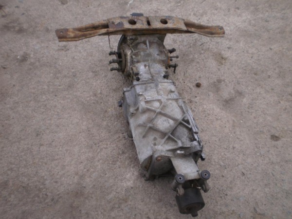

Привет коллеги!!! вопрос по поводу коробки передач , что делать когда синхронизаторы подносились , они ремонту подлежат из какого Т.С .они подходят ???

Повідомлення Виктор64 » Пон квітня 28, 2014 7:33 pm
Привет !!!помогите пожалуйста найти тему про КПП там описывалось видозаменяемость КПП , мне нужно на 1.4 с какой кубатуры туда пойдет ?
Виктор64
Повідомлень: 291
Звідки: Полтава
Re: Для фанатов 340-ых
Повідомлення Timelife » Пон квітня 28, 2014 9:36 pm
c 1.6 дизель, только коробку вместе с мостом нада брать, и буде тебе 5-ти ступенчатое счастье
Timelife
Повідомлень: 1172
Звідки: Ровно
Автомобиль: Volvo 340 DL 1,6D
Повідомлення Виктор64 » Пон квітня 28, 2014 10:14 pm
Timelife написав:c 1.6 дизель, только коробку вместе с мостом нада брать, и буде тебе 5-ти ступенчатое счастье
Имеешь в виду с редуктором ...
Виктор64
Повідомлень: 291
Звідки: Полтава
Повідомлення Timelife » Пон квітня 28, 2014 10:20 pm
Помоему, мост там же)
Timelife
Повідомлень: 1172
Звідки: Ровно
Повідомлення Виктор64 » Пон квітня 28, 2014 10:48 pm
оно ?
Виктор64
Повідомлень: 291
Звідки: Полтава
Повідомлення Timelife » Пон квітня 28, 2014 11:08 pm
оно)
Timelife
Повідомлень: 1172
Звідки: Ровно
Повідомлення Serij » Вів квітня 29, 2014 9:13 am
А как насчет передаточного? По мне лучше с 1.4 или 1.7. 8-)
Serij
Повідомлень: 1369
Повідомлення Stas340 » Вів квітня 29, 2014 9:29 am
на 1,4 и на дизеле передаточное в основном одинаково 3,82
реже на В14.4еС ставили 3,64 , на В172 в основном 3,64, все более скоростное было уже на 2,0
Особой разницы между 3,82 и 3,64 можно и не заметить
передаточное число редуктора написано на табличке на корпусе редуктора со стороны правого шруса, на части корпуса редуктора который прилегает к корпусу кпп, посмотрите на свое передаточное и поискайте такой же редуктор, хотя имовернее всего там 3,82
