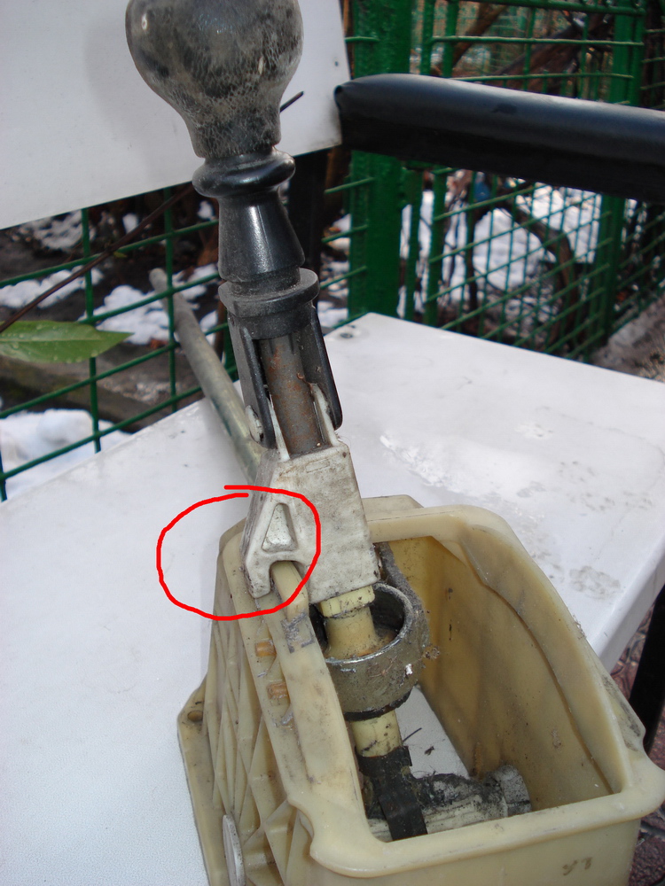

Повідомлення Vadtor » П'ят листопада 21, 2014 2:50 pm
Слава Україні!
Хтось стикався з такою проблемою? :
при вмиканні заднього ходу не світять ліхтарі заднього ходу. Вони робочі але вмикач що стоїть на ричагу коробки своєю пружинкою відштовхує ричаг і вимикається світло.
Світло горить тільки якщо притримувати рукою ричаг.
Не можу зрозуміти як ричаг повинен був фіксуватись щоб тримати нажатим вмикач... бо в мене ніякої фіксації там нема. коробка 4-ступенева.

Re: Для фанатов 340-ых
Повідомлення alexnax » П'ят листопада 21, 2014 3:05 pm
Vadtor написав:Слава Україні!
А у вас чтоб включить задний ход нужно поднимать кольцо на рукоятке кпп? Возможно у вас уже умельцы доработали механизм.
Повідомлення Stas340 » П'ят листопада 21, 2014 3:08 pm
отрегулируйте положение включателя (пододвиньте ближе к рычагу) насколько мне помнится он должен регулироваться
Повідомлення Vladizlav » П'ят листопада 21, 2014 3:16 pm
Там же регулируется направление включения первой передачи.
Повідомлень: 1888
Повідомлення Vadtor » П'ят листопада 21, 2014 3:20 pm
"юбку" треба піднімати, але там нема ніякого зуба (як на опелях) яким би він тримався в такому положені. Включая передачу, відпускаю ричаг, а він тікає на 1-2 см до центрального положення і вмикач вимикається.
В книжці написано що вимикач регулюється, але в мене нема ніяких регулювань (розбирав, дивився). Вимикач схоже оригінальний.
Питання в тому чи повинен, в оригіналі, ричаг якось зачіплятись за роздільну пластину, яка розділяє першу і задню передачу? чи можливо сама коробка повинна його притримувати?
Регулюється положення роздільної пластини яка розділяє першу і задню передачу, але це не рішає проблему. - ричаг не фіксується на неї нічим.

Повідомлення Vadtor » П'ят листопада 21, 2014 4:16 pm
ось фото опельовського ричага.
питання: чи має бути такий зуб (як позначений на фото) в вольво 340?
