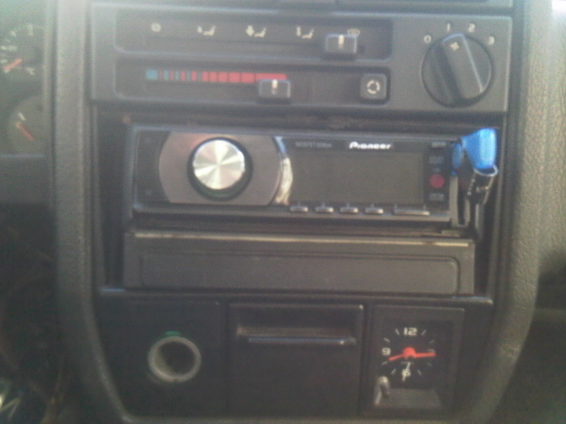

Повідомлення Alexeevich » Чет березня 31, 2011 7:42 pm
Я поступил иначе: взял кусок фанеры, лобзиком вырезал прямоугольник по форме дырки в торпеде, потом вырезал в нижней части отверстие под магнитолу (что бы магнитола не висела, а лежала на основании, да, на основание положил два слоя обесшумки чтобы не провисала магнитола и не торохтела по пластмассе). Сверху фанеру обклеил черным карпетом и прикрутил на 4 самореза к торпеде (к внутренним граням). Выглядит неплохо, магнитолу держится мертво и ничего не дребезжит. ;)

Повідомлення Кум » П'ят квітня 01, 2011 11:02 am
Alexeevich написав:Я поступил иначе: взял кусок фанеры, лобзиком вырезал прямоугольник по форме дырки в торпеде, потом вырезал в нижней части отверстие под магнитолу (что бы магнитола не висела, а лежала на основании, да, на основание положил два слоя обесшумки чтобы не провисала магнитола и не торохтела по пластмассе). Сверху фанеру обклеил черным карпетом и прикрутил на 4 самореза к торпеде (к внутренним граням). Выглядит неплохо, магнитолу держится мертво и ничего не дребезжит. ;)
Фото в студию
