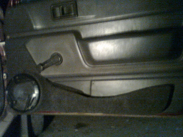

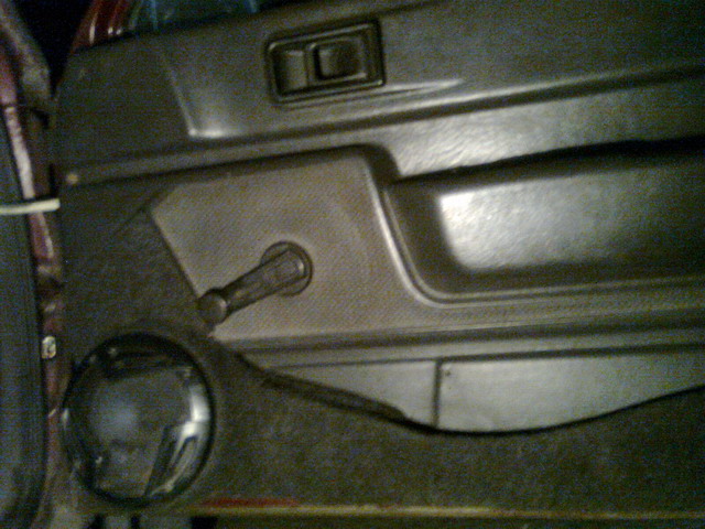

Повідомлення 777Pelmen777 » Вів липня 05, 2011 9:08 pm
Вот собственно фотки, сделал как смог :)
Водительская
Пассажирская
Внутренняя сторона
Ну и сам динамик
Колонки конешно не супер, но значительно лучше стандартных ;)
Вот ссылка на динамики которые у меня стоят, там можно увидеть габариты
http://carsound.com.ua/ru/boss-audio/se-652/

Повідомлення Alexeevich » Вів липня 05, 2011 10:35 pm
я конечно не критикую, но врезая динамики в дверную карту ничего кроме брязганья не добиться. Это мое мнение :) Динамики должны быть жестко прикручены к металлу двери и желательно через деревянные проставки. Именно так я себе делал и на прошлой машине и на этой делаю. На днях попаду в гараж и сфоткаю весь процесс ;)

Повідомлення 777Pelmen777 » Вів липня 05, 2011 11:55 pm
Насчет брязганья могу поспорить, т.к. у меня все норм играет нет посторонних звуков, а когда качает на увэсь их попросту не услышиш :) В добавок в багажнике саб качает :)
