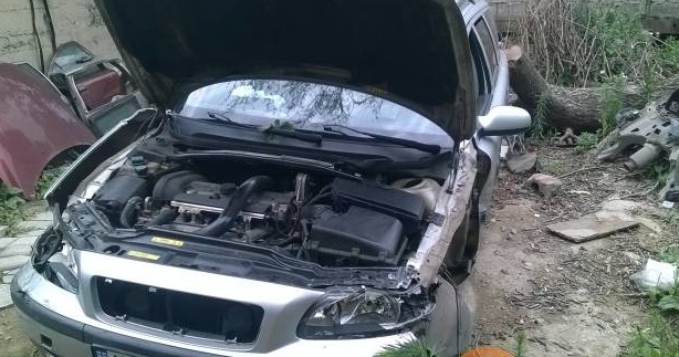

Всем привет! Не однократно слышал, видел и читал о том, что на 850 с турбонаддувом изменяют направление воздушного потока от турбины в интеркуллер, перенося подачу воздуха в верхнее отверстие (выход внизу). Вроде как сокращается путь движения воздушной массы, немного понижается температура... Так вот вопрос. Подойдут ли патрубки интеркуллера с V70 2000 года двигатель 2,3 турбо? Фото донора прилагается

неа.

ну а че там))) конфигурация и расположение дроселя и интеркулера не позволит использовать от новомашины.
у 70тки же вход и выход сбоку.

А вот теперь мой багаж знаний по Вольво (мизерный, но все же) пополнился дополнительной инфой))) Спасибо

Нифига не понял.... На эс 70 вход от турбы и так сверху.а выход снизу.или путаю?

у Никиты сверху.
