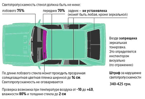

лоб 75%, передние боковые 70%, дальше хоть фанерой. В верху лобового допускается полоска не шире 14см, хоть из фанеры.
клеить можно что угодно и куда угодно, на боковые задние, передние, на лобовое - без разницы, главное влезть в нормы.
стоит отметить важный момент - стекло изначально не прозрачное на 100%, обычно это 82-85% в зависимости от типа, производителя, атермальное/нет и так далее. итого, по лобовому даже если приклеить самую прозрачную затемняющую пленку - в допуск не влезешь, по этому клеить нет смысла.

Повідомлення Валерий В. » Нед листопада 01, 2015 11:33 pm
Огромное спасибо за детальное разъяснение по теме - особенно за картинку!
