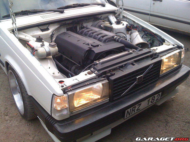

Re: 525td в Вольву 740-760
Повідомлення sergey71 » Нед жовтня 30, 2016 6:15 pm
Lebedev написав:когда у аргонщика будет два двс стоять он сможет с колоколов слепить чтоб примерно длина совпадала потом не игратся с карданом потом когда он сделает черноту кидать на кординатный станок .
Я таким путем идти не буду. Все расчеты надо делать самому затем на станок и только потом аргонщик. Нашел в интернете фото .
