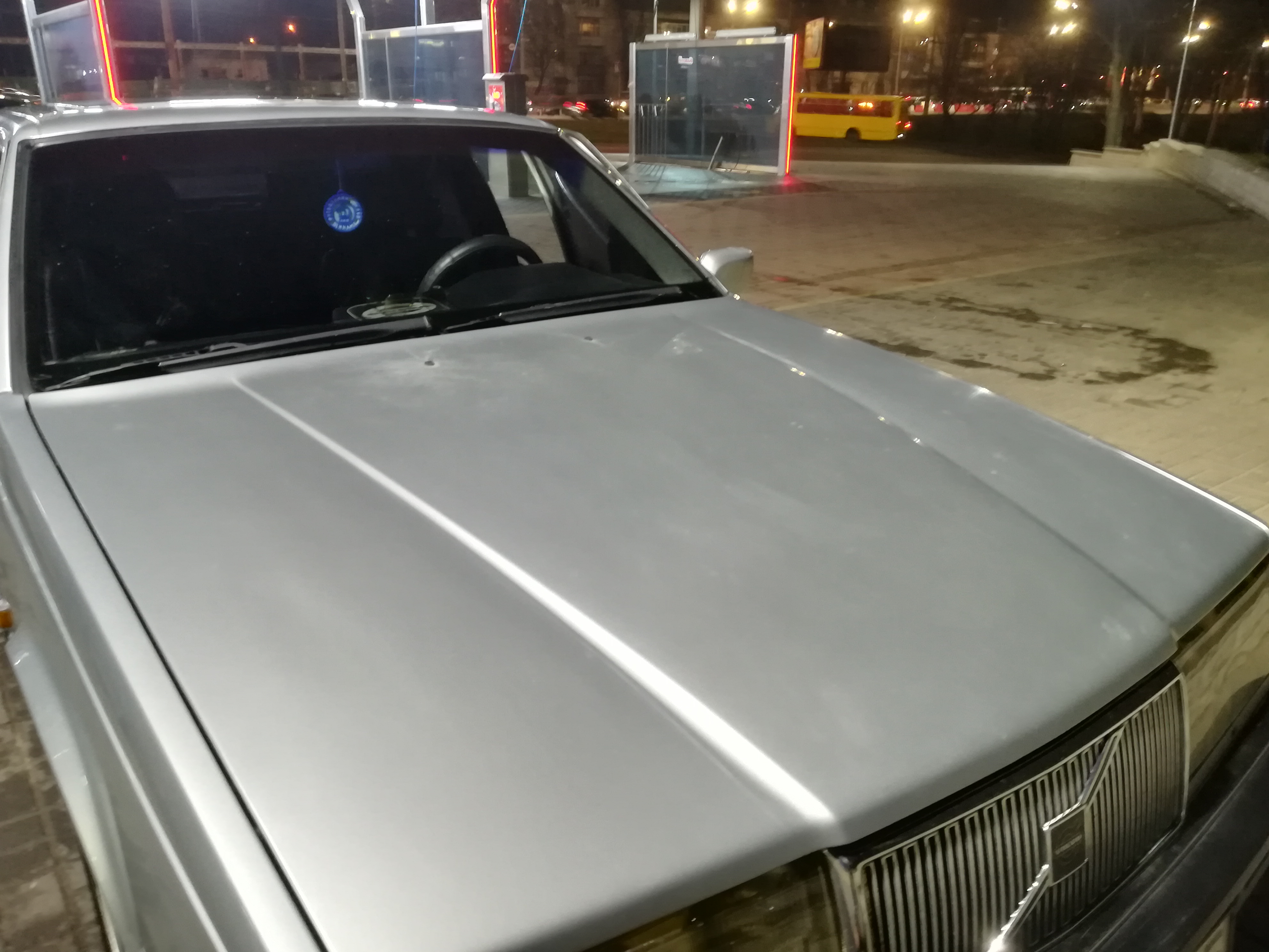

Повідомлення dubler » Пон квітня 09, 2018 11:12 pm
Всем привет.
Сегодня случилась неприятность после ручной мойки авто, сбил пыль, нанёс пену, смыл пену и после чего нанёс воск, смыл воск и протёр авто тряпкой. Стою курю и любуюсь своим танком и тут наблюдаю повреждения лака на капоте, только на нем, негде больше вроде. Это так воск повлиял? Может плохо смыл? Повторная мойка не помогла, можно ли такое как-то заполировать или только перекраска?
Спасибо
Востаннє редагувалось dubler в Пон квітня 09, 2018 11:26 pm, всього редагувалось 1 раз.

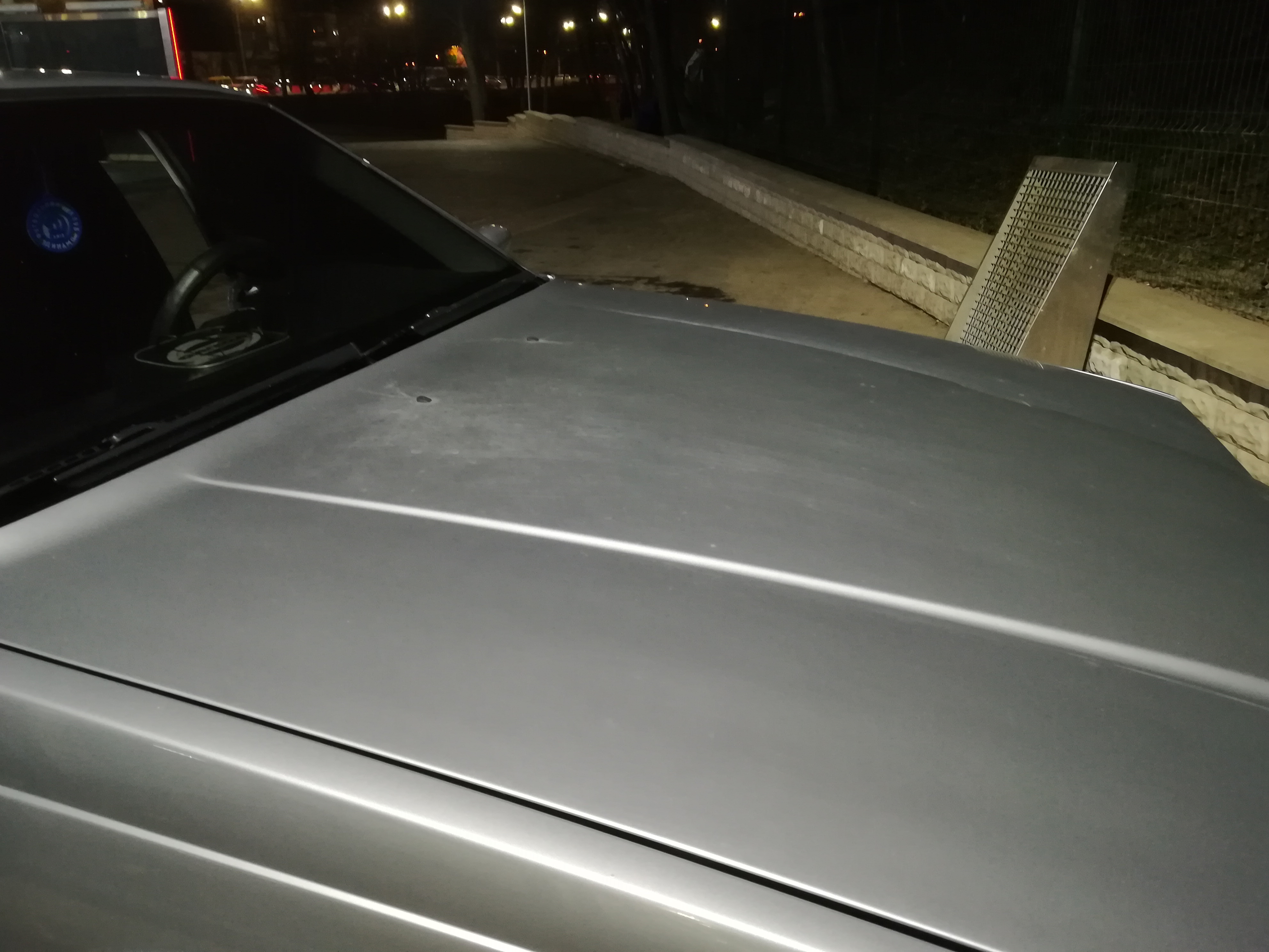

Повідомлення dubler » Пон квітня 09, 2018 11:13 pm
2е фото

Повідомлення xoxlov » Вів квітня 10, 2018 8:22 am
Это последствие галимой незамерзайки.

Повідомлення dubler » Вів квітня 10, 2018 10:48 am
xoxlov написав:Это последствие галимой незамерзайки.
Ну это образовалось только после мойки. Такое полирнуть реально, не знаешь?

Повідомлення xoxlov » Вів квітня 10, 2018 11:03 am
dubler написав:
После мойки ты просто отмыл облезлый лак. Полирнуть можно попробовать, но у меня не получилось.

Повідомлення михась » Вів квітня 10, 2018 11:30 am
можно попробовать перелачить, маляра подскажут. полировка не скроет полностью переходы лака на не лак. 8-)

Повідомлення Kaiser_S » Вів квітня 10, 2018 4:19 pm
dubler написав:2е фото
Машину не мыли всю зиму?
Какую незамерзайку вы использовали?

Повідомлення dubler » Вів квітня 10, 2018 6:37 pm
Kaiser_S написав:
Мыл регулярно, последний раз 2 недели назад и такого не было, было у омывателя, но совсем не значительно, а тут после вчера на всем капоте. Название не помню, при - 20держало

Повідомлення Grigor » Вів квітня 10, 2018 9:55 pm
Это последствия предпродажной полировки или не однократной полировки. Просто вытерли весь лак до базы. Прямая дорога в малярку. База как и грунт имеет свойства губки. Возможно ещё не поздно перекрыть весь капот лаком. Хотя подобрать 300 гр. Базы и потом перекрыть лаком будет лучше. Разница в деньга уже не большая.

Повідомлення dubler » Сер квітня 18, 2018 12:57 am
на малярке сказали последствия не качественной химии омывайки, полирнуть можно, но эффект не обещают. перекрасить капот 150$ Киев
