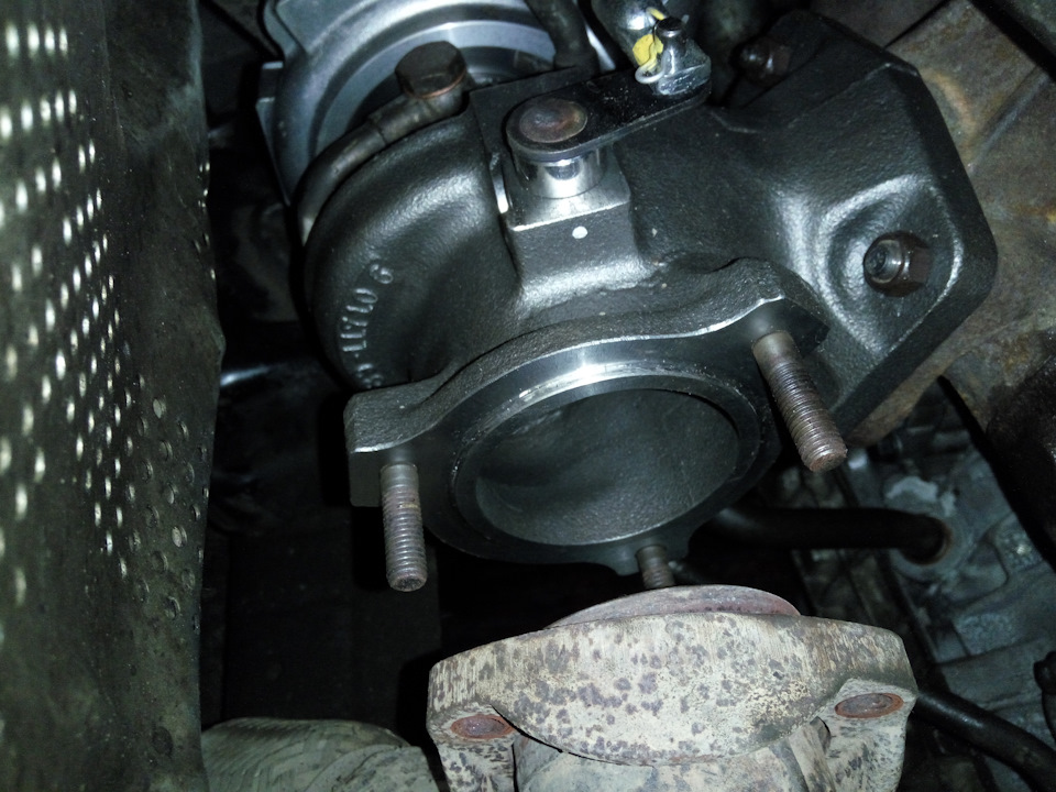

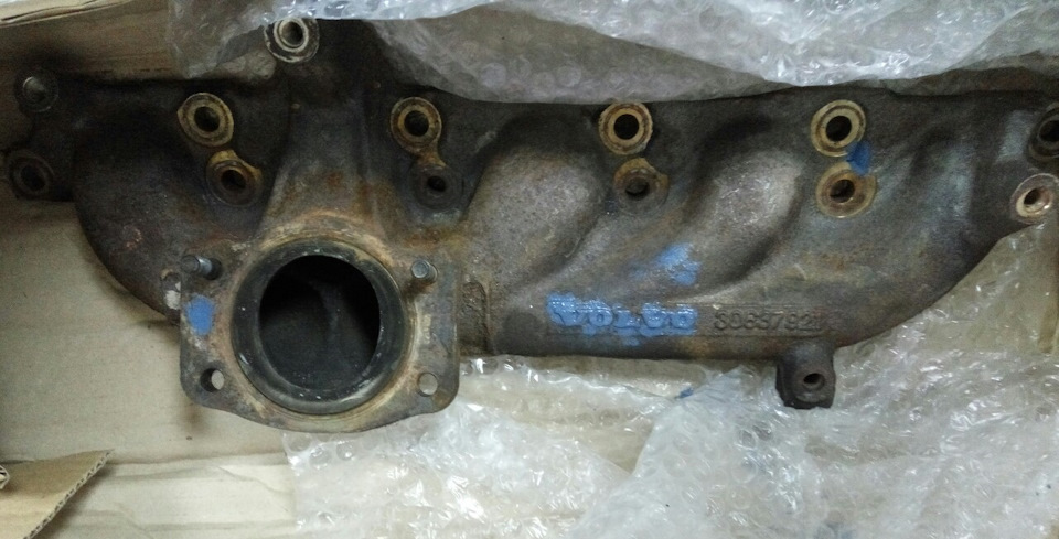

Ситуация такая. Стоит турба 16Т. Скорее всего она ставилась на s70 T5. Стоит выпускной коллектор от s60r/xc90.

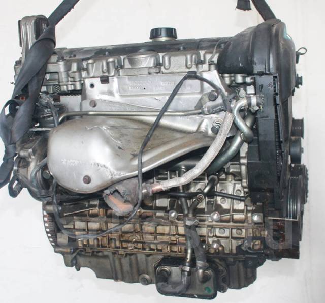

Есть хотелка поставить теплоэкран откуда родом коллектор. Но один винт прикручивается прямо к выпускному фланцу.

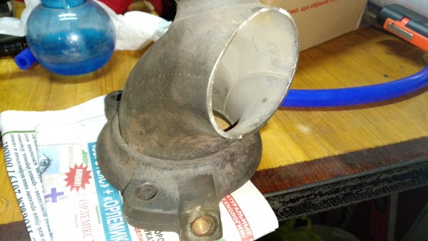

У меня стоит самодельная шайба из 10мм стали, приваренная к выпускной трубе. Есть инфа что фланцы были разные. Насколько непонятно.
Понимаю что гадание по кофейной гуще. Но поиск выдает магазины где продается фланец якобы подходящий на оба варианта.
Насколько сильно разнятся горячки турбин?
