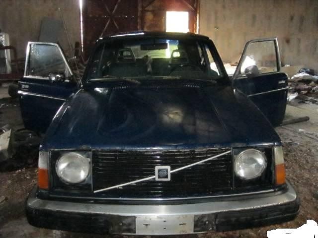

купил 244 подскажите как добраться до ручника и как его там подтянуть -ато слабо держит

уже поменял рулевую на новую-960гр .аккум-700.переобул передок -1100.заварил резонатор-100.замена контактов -35.воздушный фильтр-40.бронепровода-75.клодки тормозные на дисковые тормаза -ещё неменял(скоро).и хочу поменять все саленблоки. летом хочу покрасить -поменять полик и коврики . плиз подскажите откуда с каких моделй машин подходят сидушки ато моя просевшая немного желательно поменять все машине 37лет
