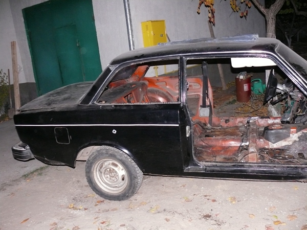

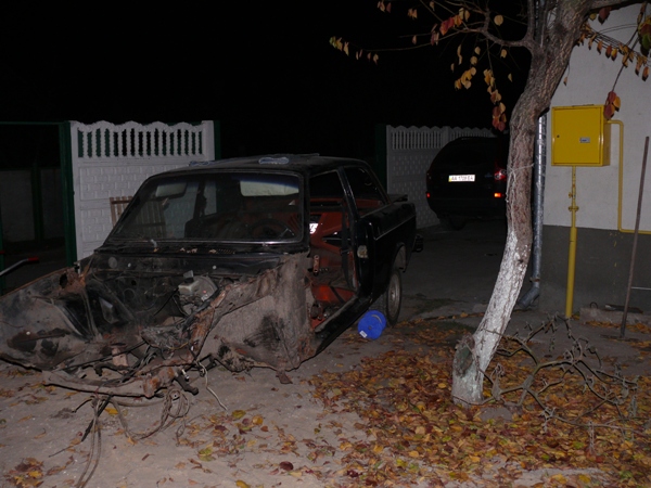

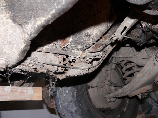

Повідомлення skazochnyi » Суб лютого 14, 2009 8:48 pm

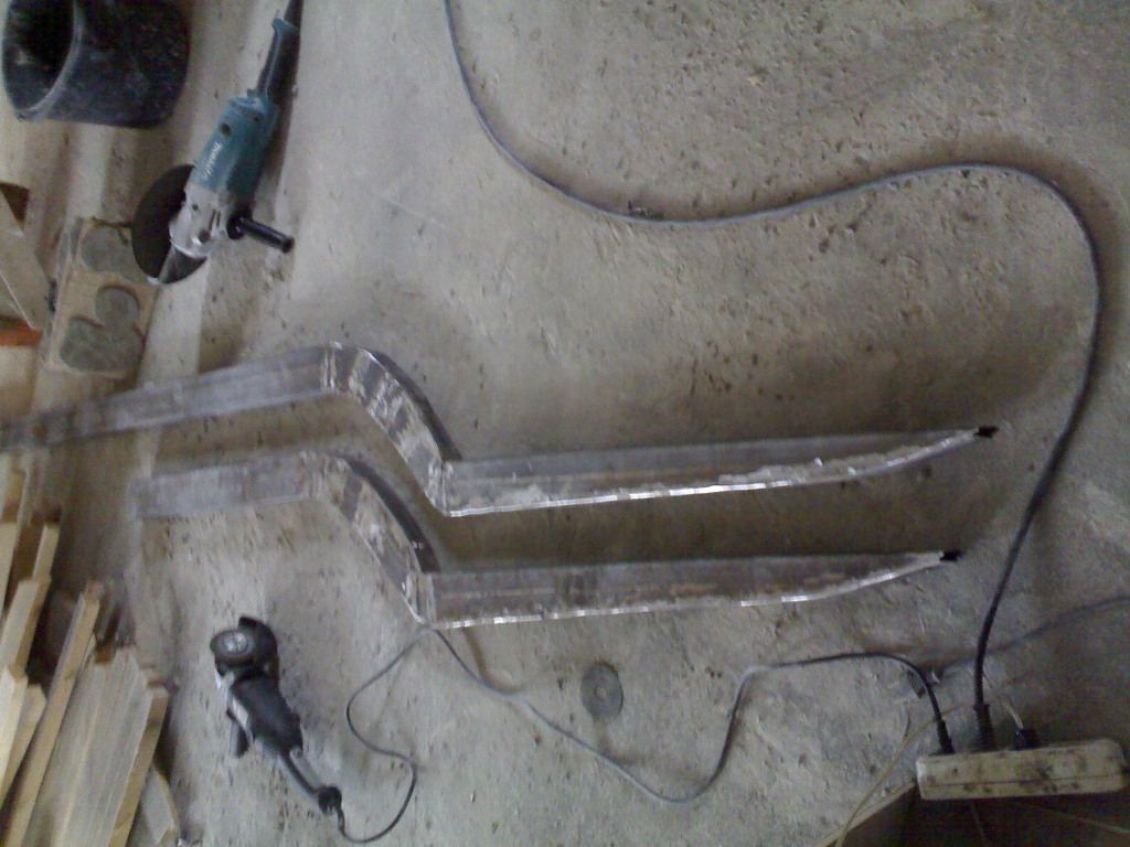

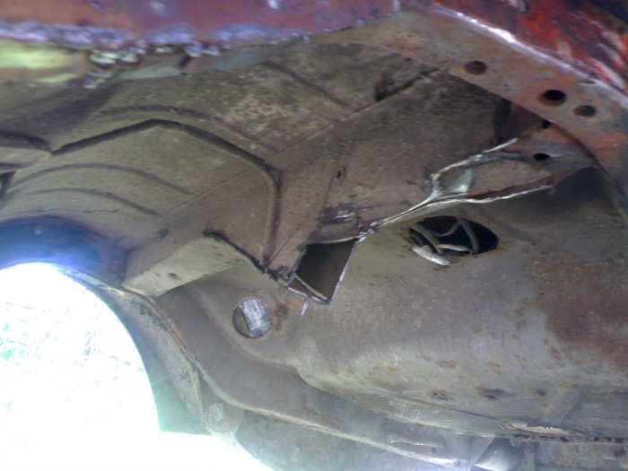

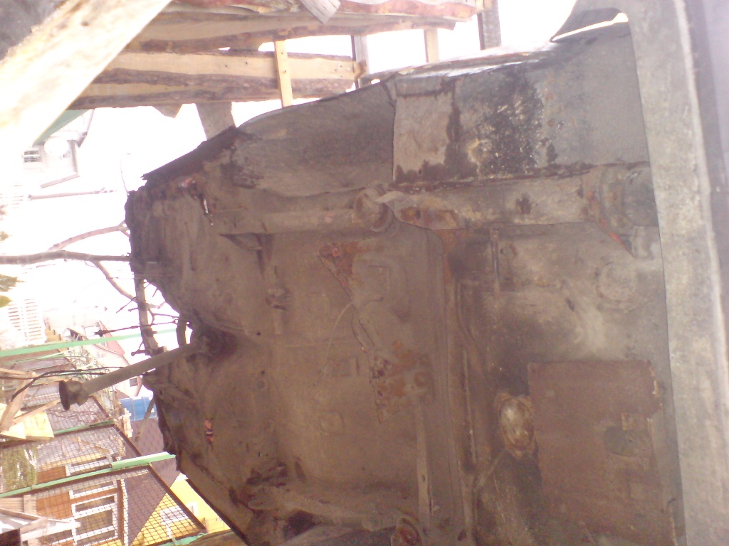

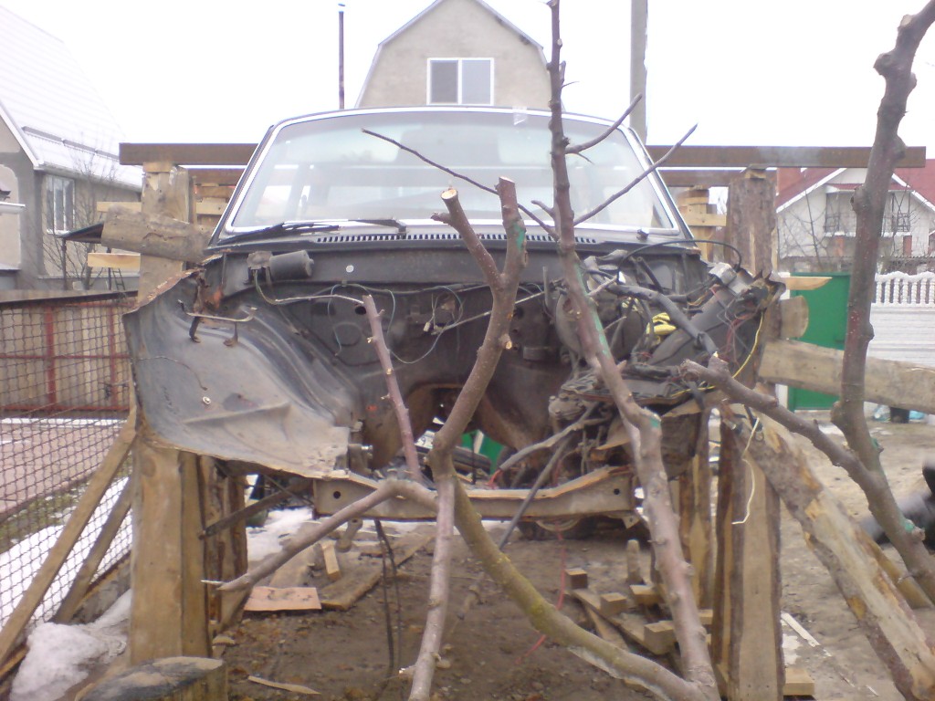

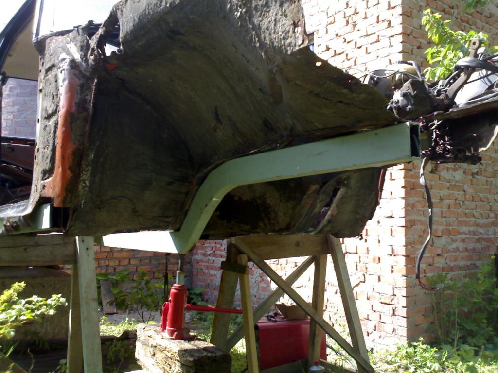

Возобновляю тему, после обновления дизайна старая так и не появилась, а интерес к ней был не малый.

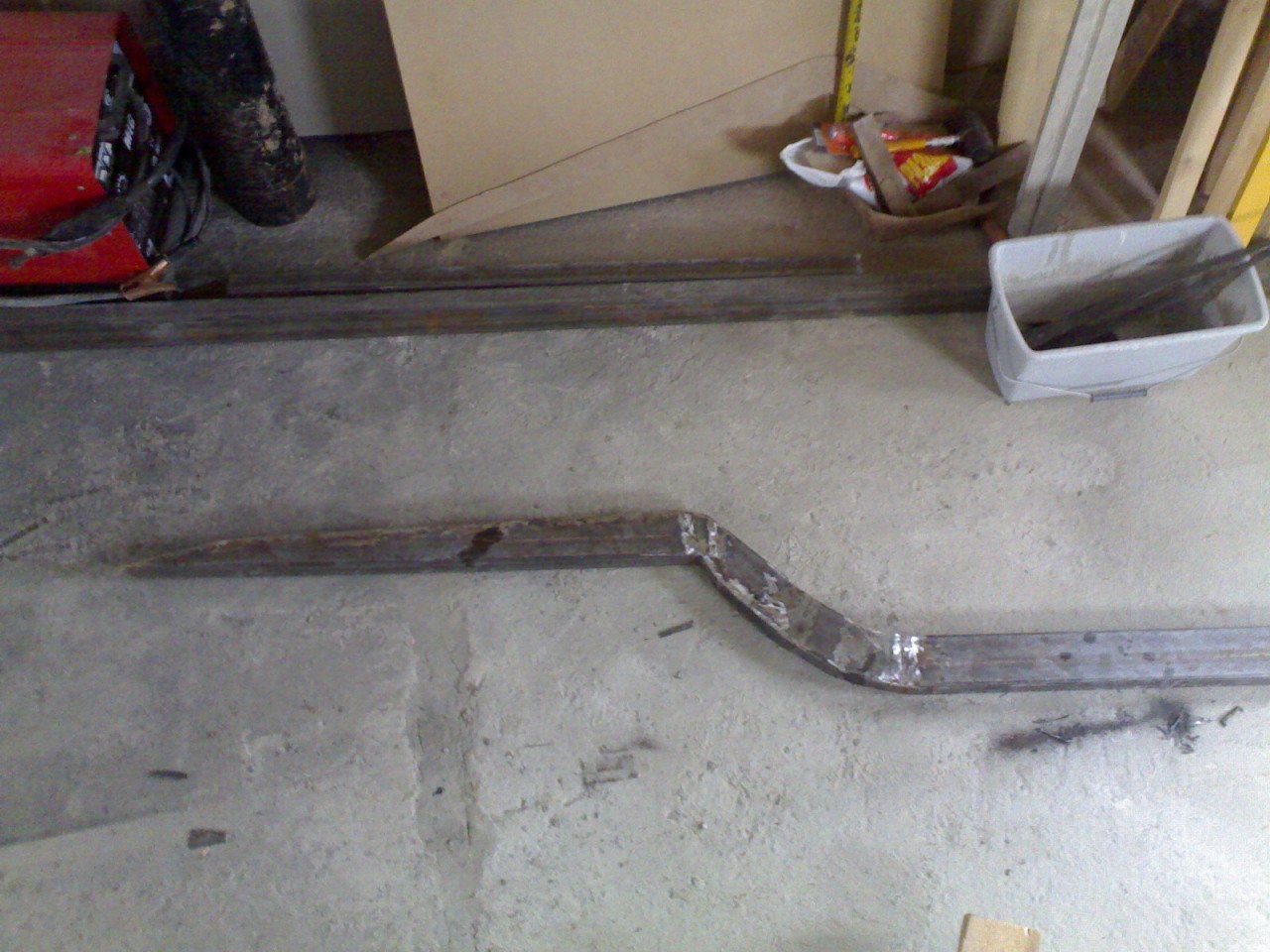

Итак, в октябре приобрел я этот чудо аппарат, и начал по-немногу приводить его в порядок, а работы там не початый край!!!
сейчас уже дошло дело до лонжеронов, леплю новые )))))
фото процесса смотрите ниже.
семейный автопарк

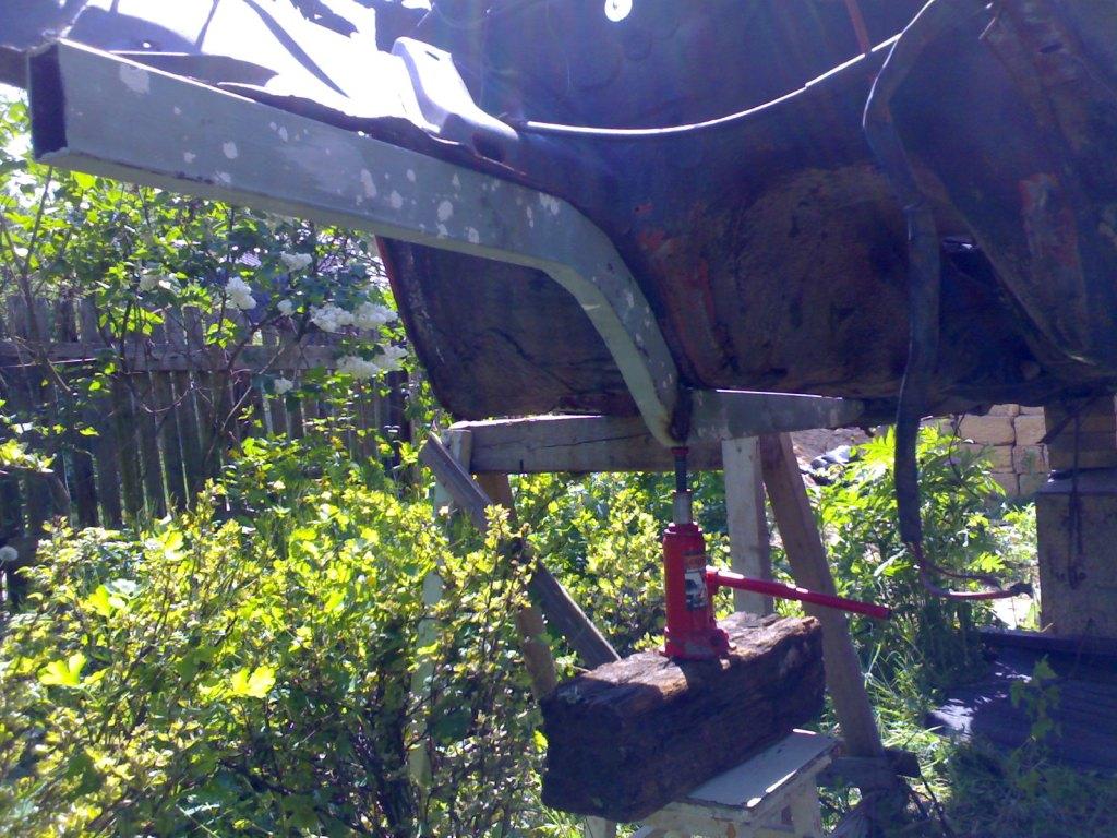

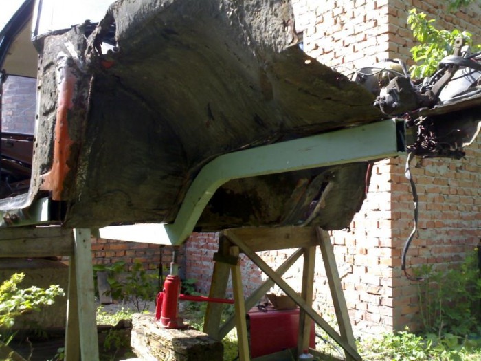

Повідомлення skazochnyi » Суб лютого 14, 2009 8:57 pm
продолжение ))))

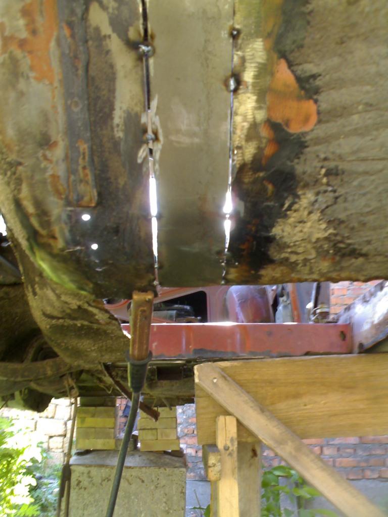

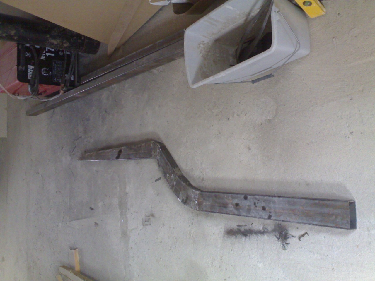

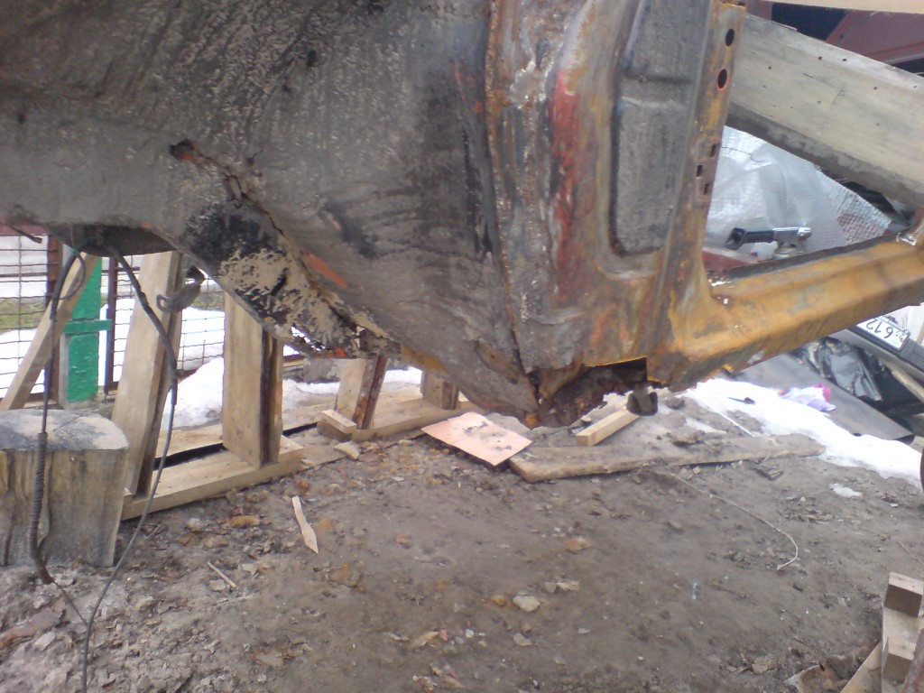

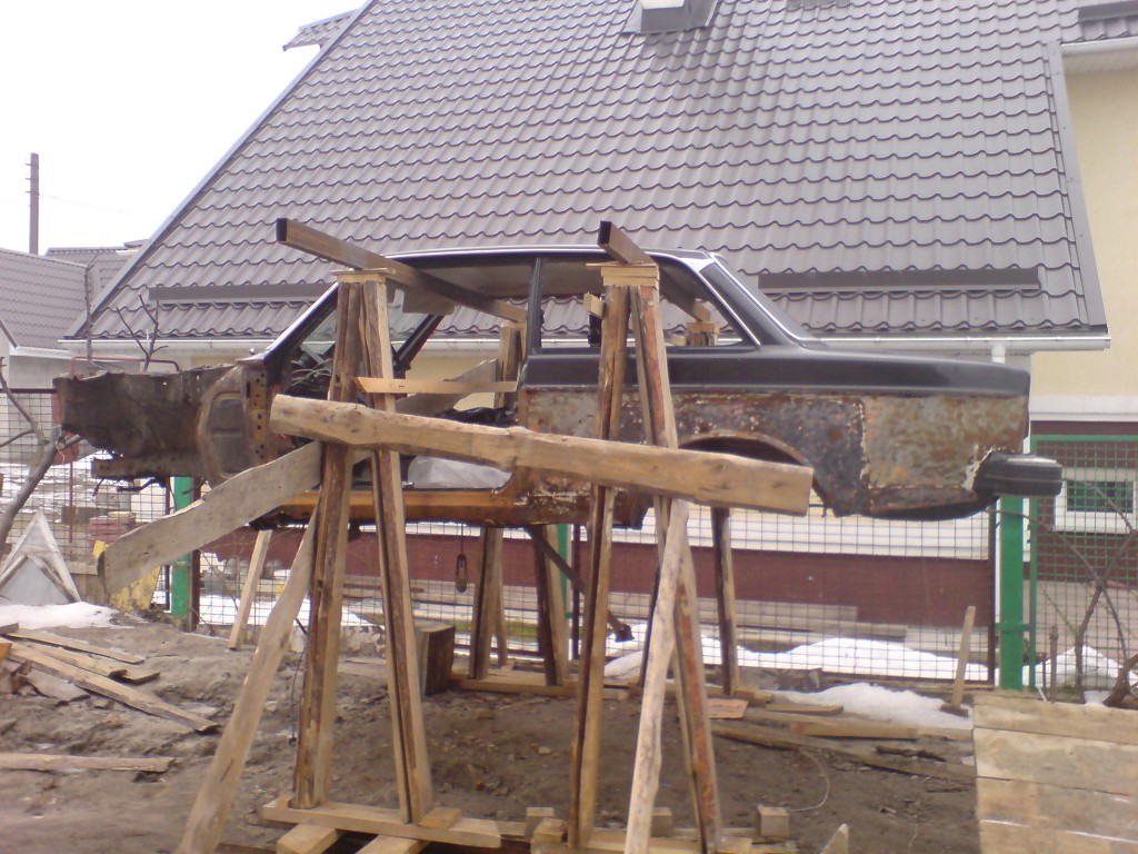

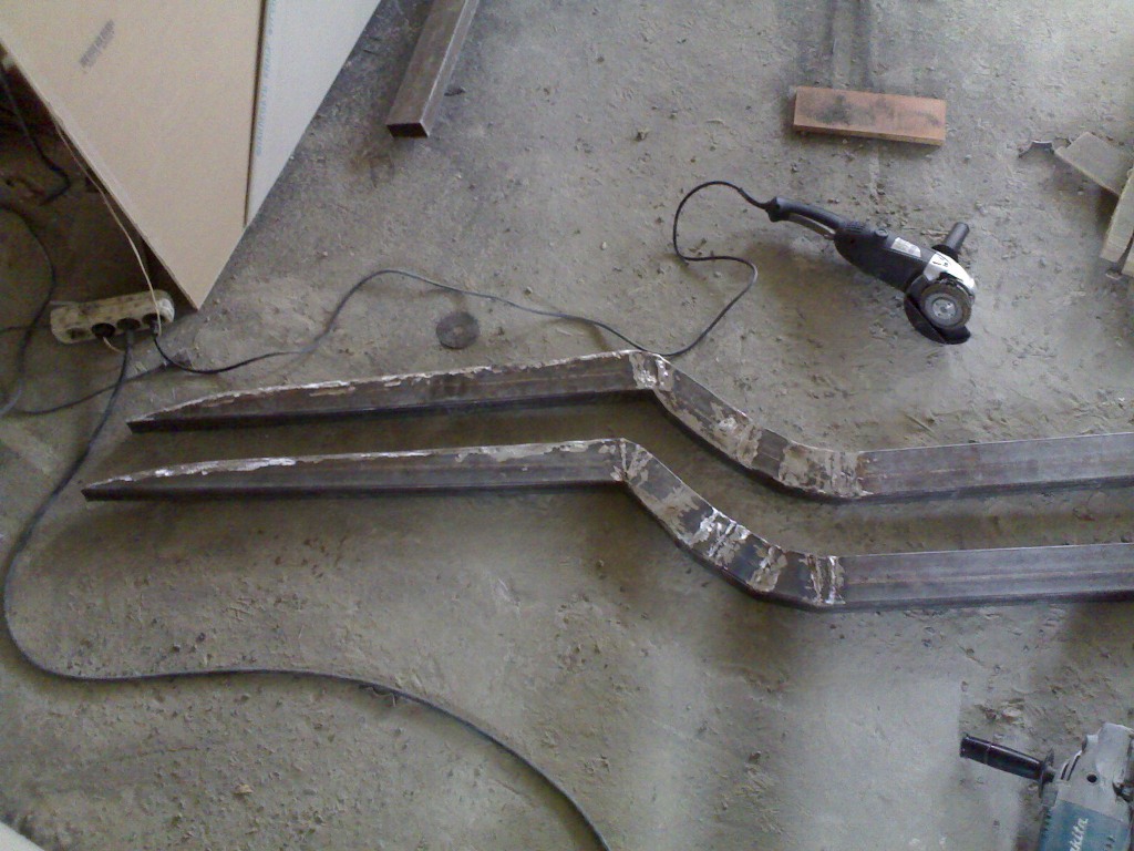

Повідомлення skazochnyi » Сер лютого 18, 2009 9:53 pm
а вот и второй лонжерончик )))

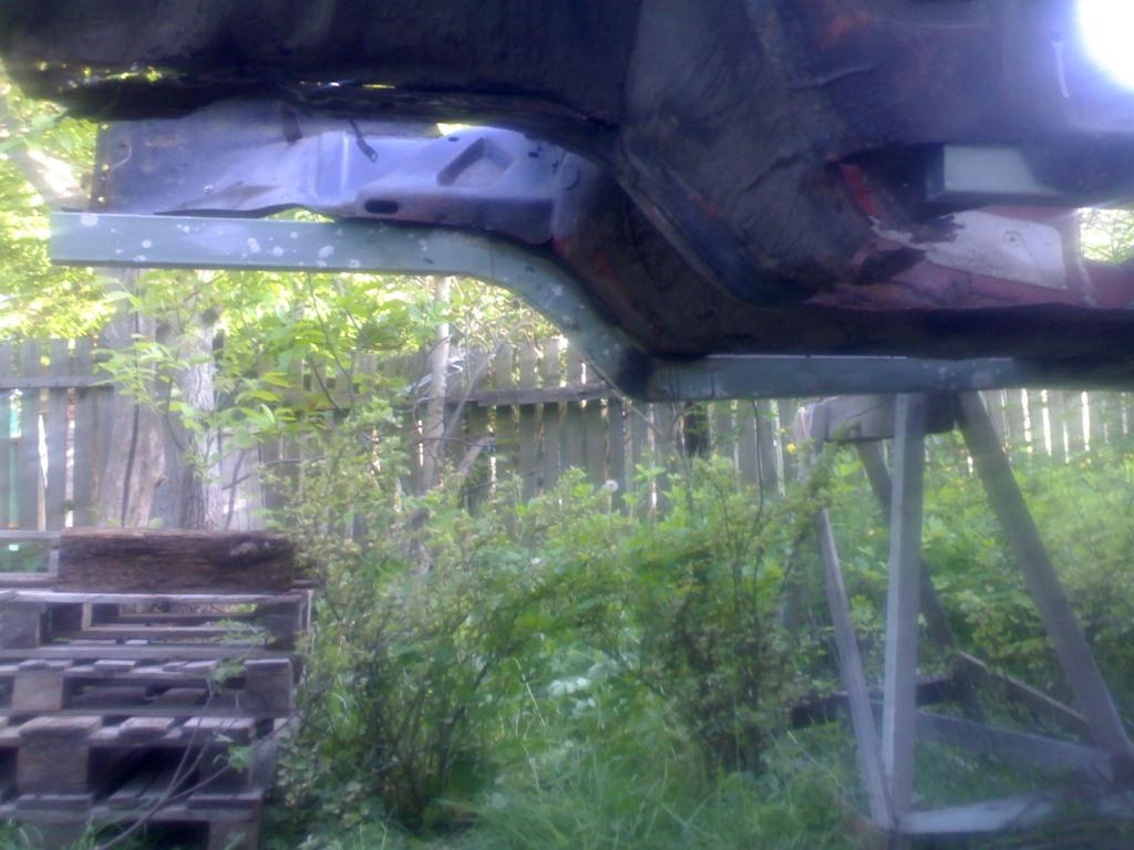

Повідомлення skazochnyi » Чет травня 21, 2009 10:37 pm
продолжение ))))))
особо пока не продвинулся, но кое что уже присобачил )))))

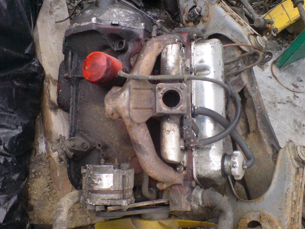

Может кто подскажет, у меня В20 двигатель, у него на правой стороне (если смотреть на вентилятор) есть места крепления под какой-то кранштейн, мне вот интерестно не под гидро уселитель ли???
и вообще, устанавливались ли они на эти машины?
И еще такой вопрос, кто-то или кому-то ставили гидроусилитель на машины где он изначально не предусматривался?

skazochnyi написав:Может кто подскажет, у меня В20 двигатель, у него на правой стороне (если смотреть на вентилятор) есть места крепления под какой-то кранштейн, мне вот интерестно не под гидро уселитель ли???
эти отверстия?
фото В20 на 244, инструкция
список доп. оборудования для 140й серии (нем.)
г/у в списке нету, но есть кондюк и даже РАДИО :-P
мой В20
фотки из брошурки по доп. оборудованию

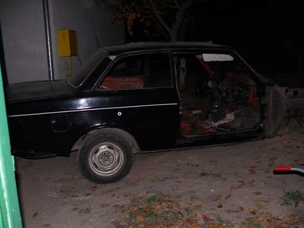

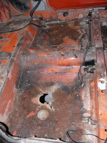

Повідомлення skazochnyi » Пон листопада 02, 2009 8:08 pm
По поводу последних фото ничего сказать не могу, хотя я их одно время видел, сейчас тоже нет.

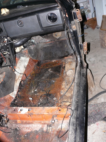

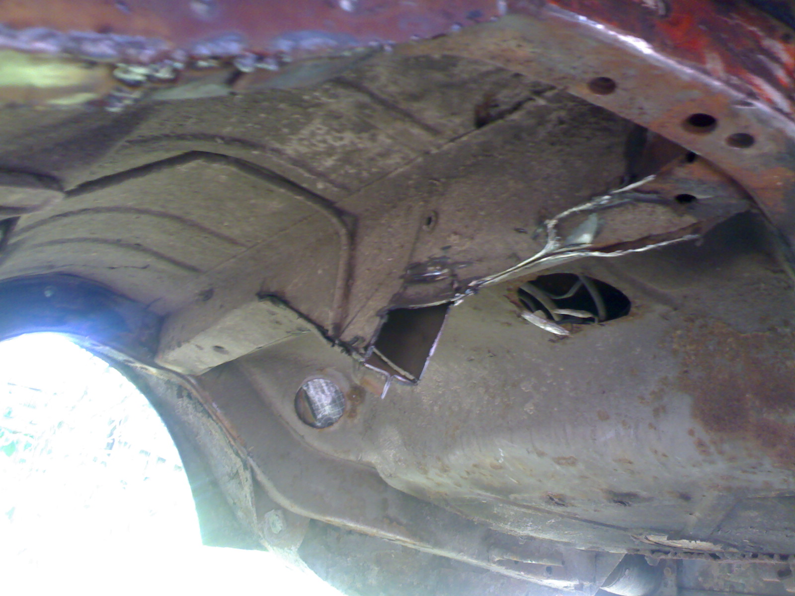

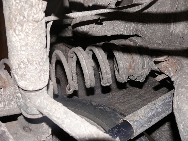

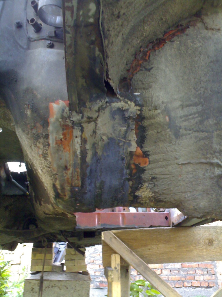

а вот несколько моих:

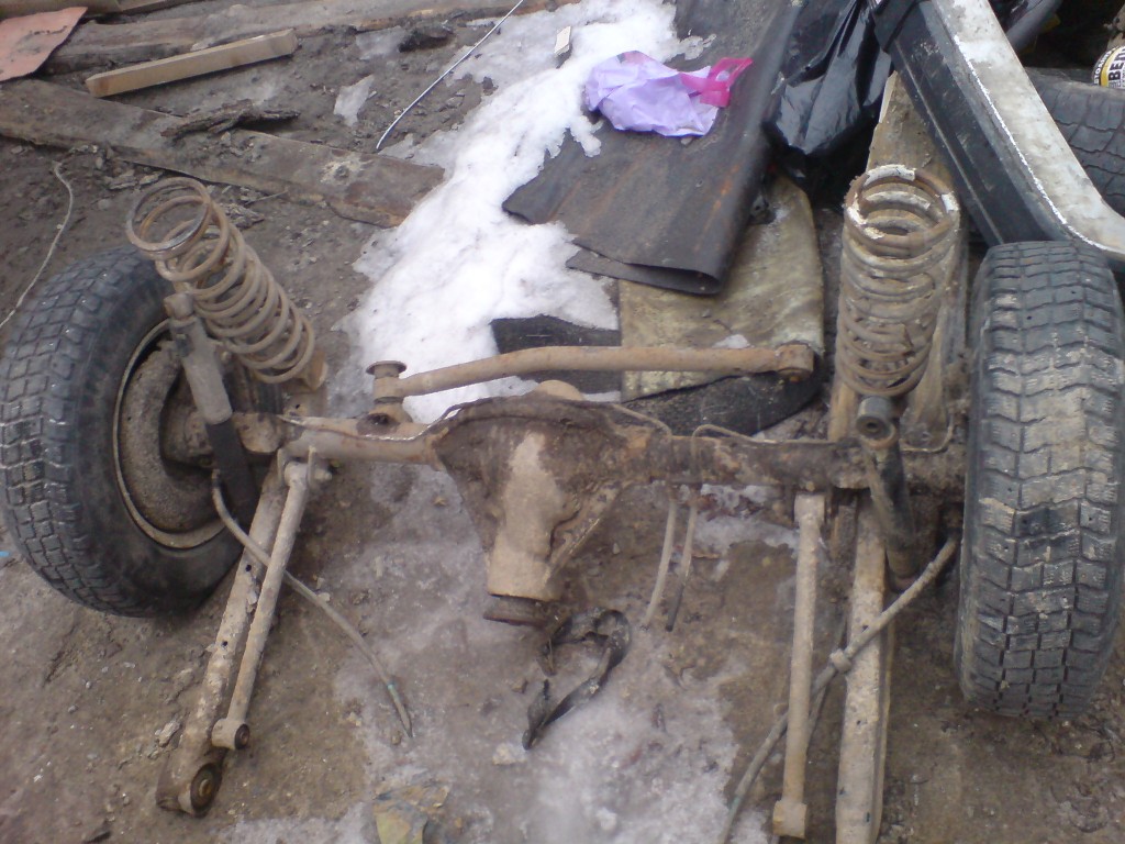

Это задняя тяга Панара, ее решил удалить, буду переделывать крепление заднего моста, а именно верхние рычаги, они станут не перпендикулярно моста, а под углом, этим и будет обеспечиваться неувод моста относительно кузова в поворотах. Ну и естественно стабилизатор поперечной устойчивости.

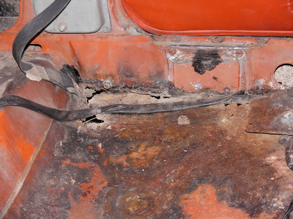

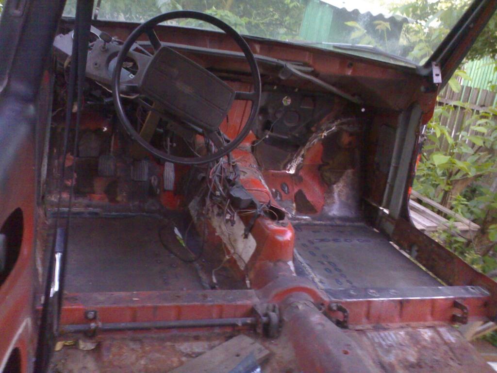

а это передний пол ))))))), задний примерно такой же )))))
В принципе, сварочные работы по кузову почти закончились, планы на ближайшее будущее -- отпескоструить все что ниже крыши до метала и отдавать малярам на рихтовку выведение плоскостей и т.д.
Сейчас ищу пескоструй, может у кого-то есть знакомый или знакомый знакомого кто мог бы помочь в этом вопросе?
