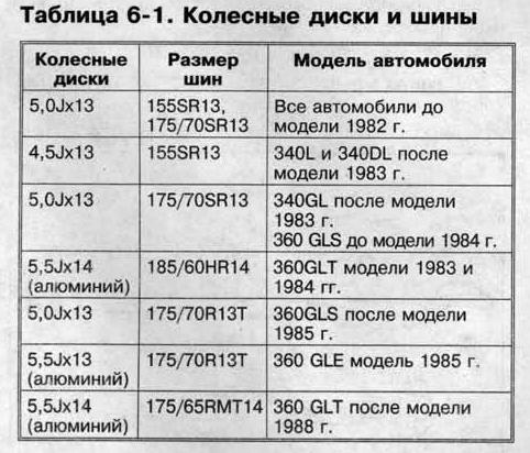

В основном на всех 3хх идет резина 175/70/13 (высота профиля 122,5 мм), а для 155SR13 высота профиля 124 мм, тоесть получается что при ширине 155 резина получается выше чем при 175 :buba:
Давайте привыкнем к тому что погрешность спидометра больше заложена заводом изготовителем, дабы водители ехали 100 а в действительности 90 и в роковую минуту это может и сыграет свою роль :D
Лично меня это не напрягает я знаю точно что мимо гайцев я проезжаю ровно 80 и никто ничего не машет значит нормально все, замерил ЖПСом и выяснил что до 25-30 км/ч спидометр показывает правильно, дальше погрешность в районе 80 доходит до 8-10 км/ч, даль ше не замерял не было дороги на которйоля мог ехать больше хотя бы 1км подряд :?
Самое главное то что врет он стабильно а не каждый день по новому ;)
