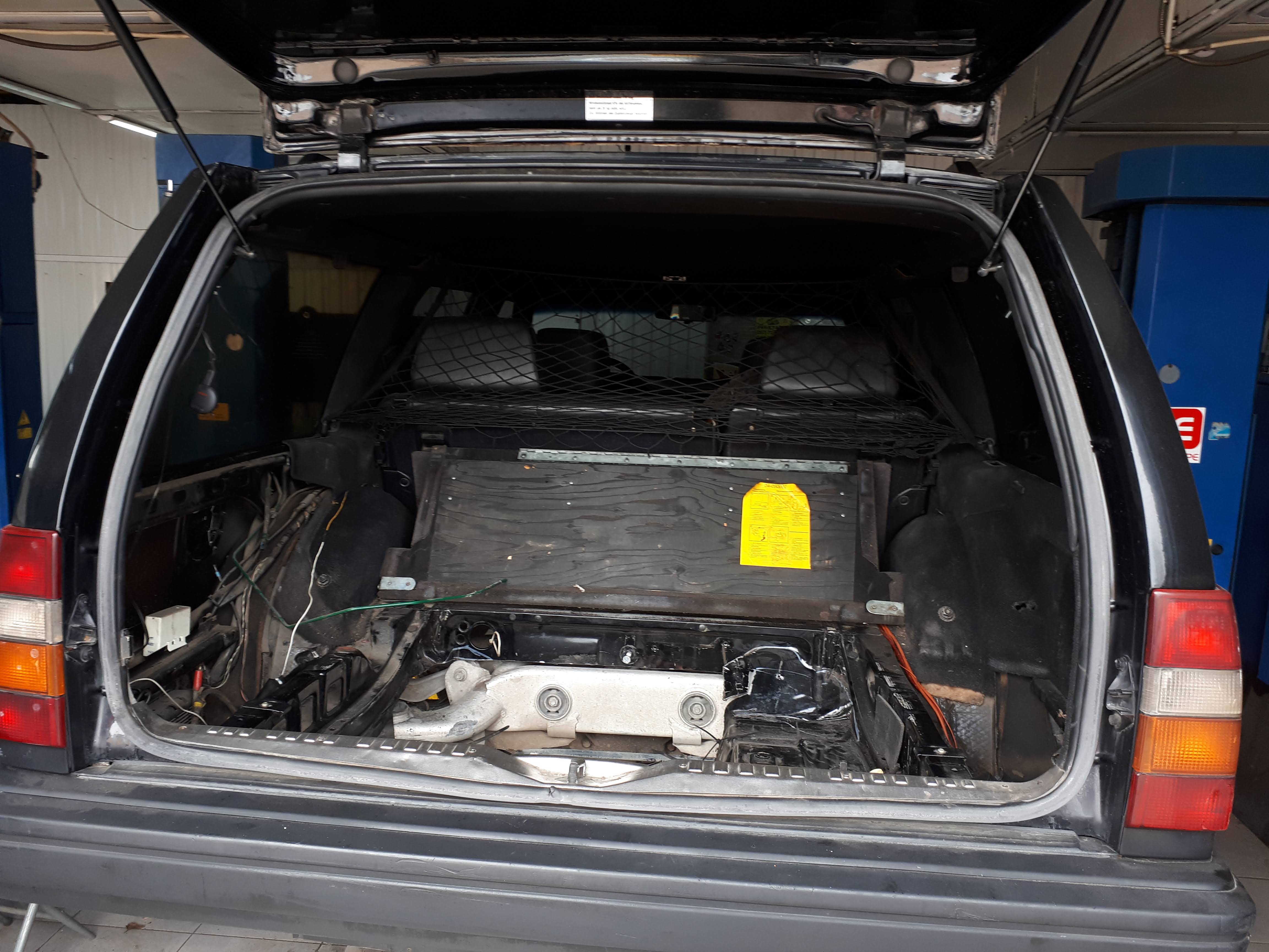

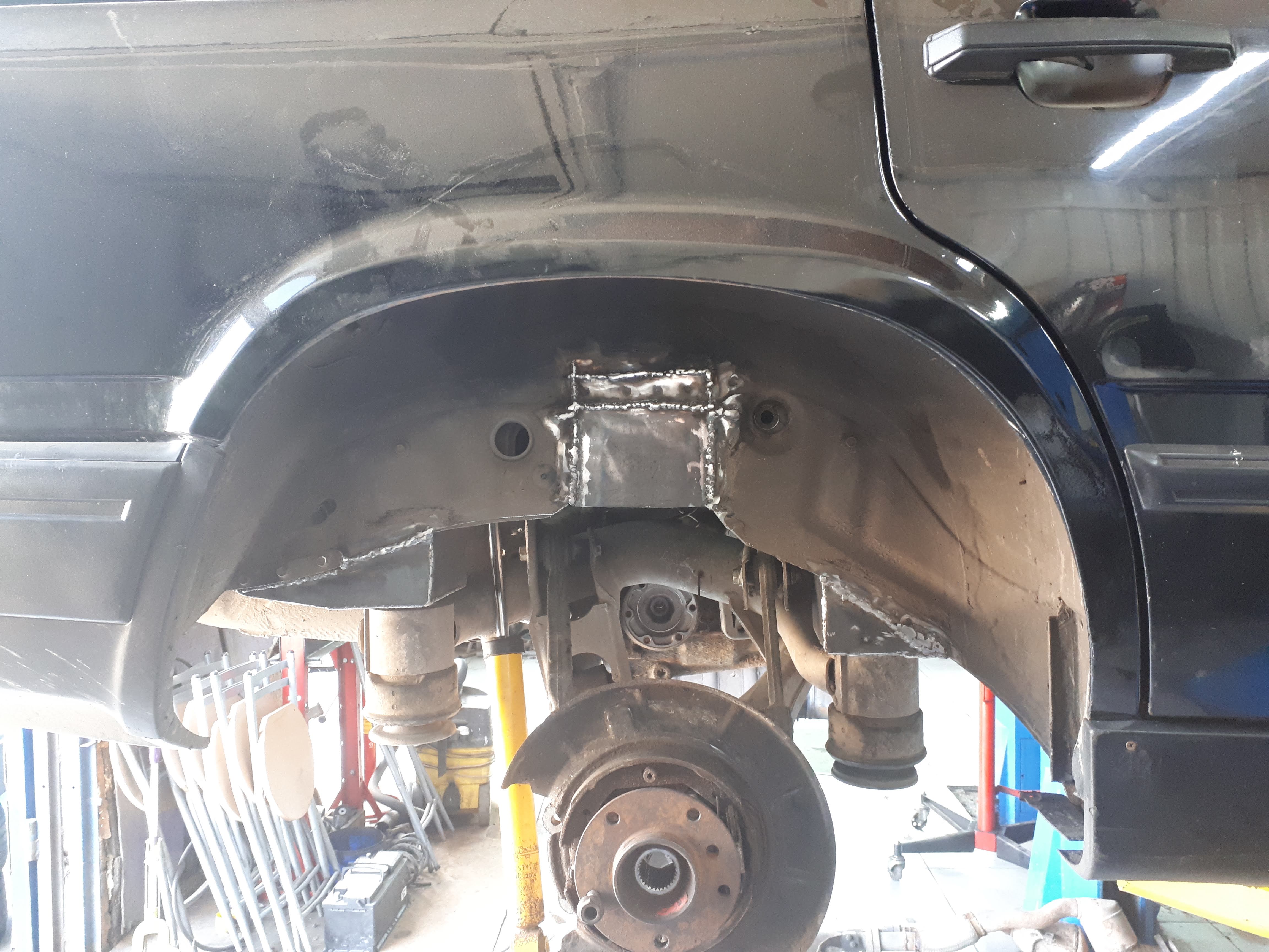

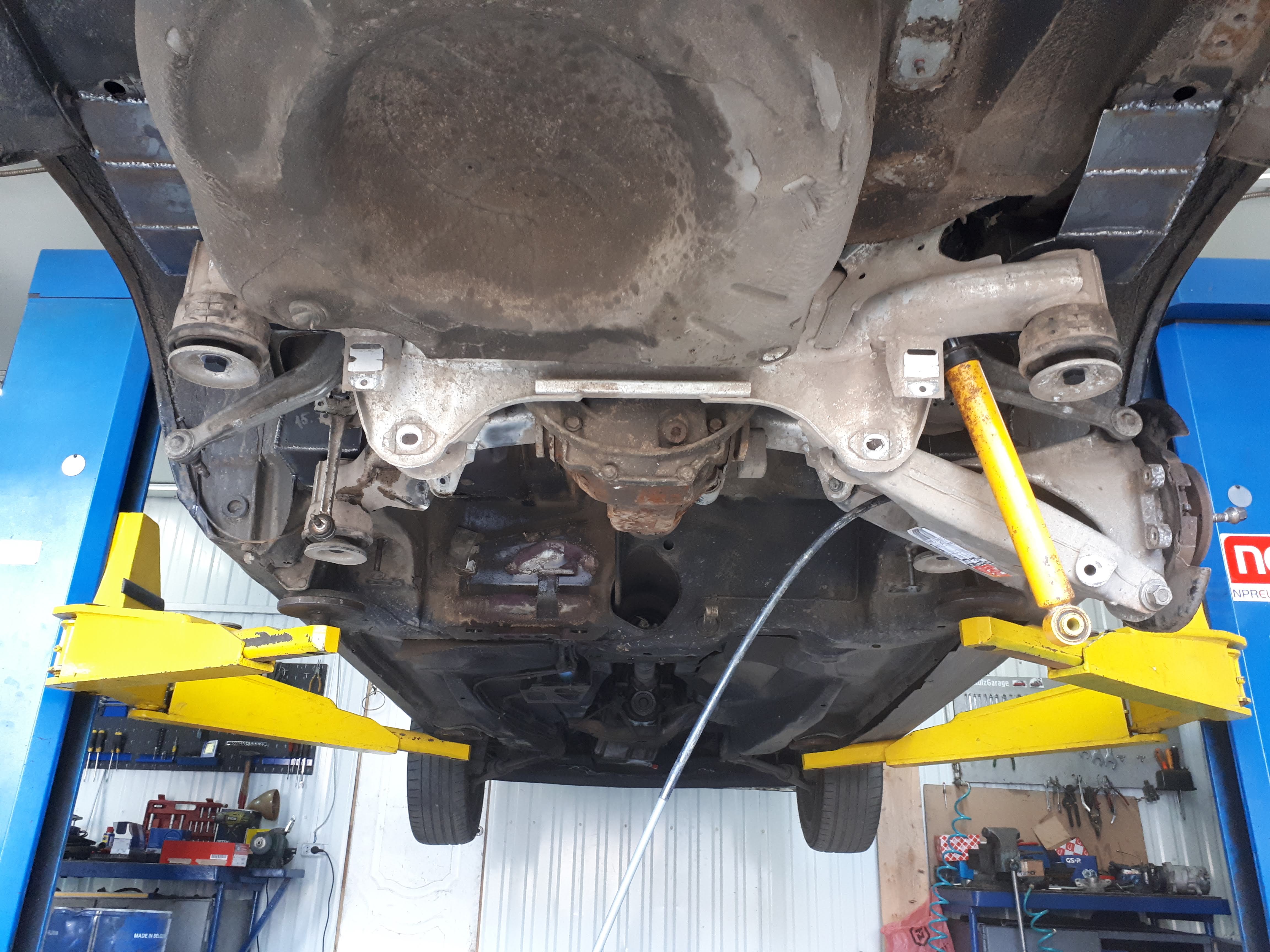

Трёхлитровый ТДИ вместе с коробкой от Бумера встал на эту сарайку ещё в прошлом году, теперь перекорчёвывается мост, он был от 2.9 бензин, некомильфо к дизелю
З.Ы.С баком, естественно, получилась засада, по итогу срезали сиську от запаски и поставили туда плоский бак от 31 Волги
Фото не сделал, провтыкал.
