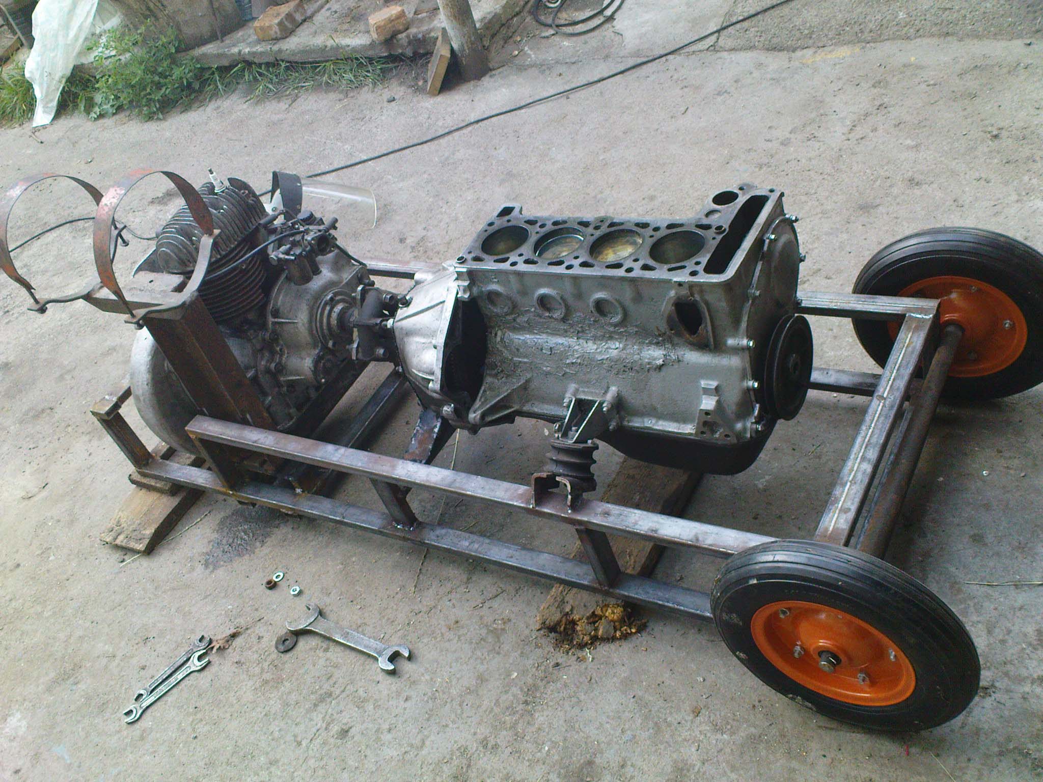

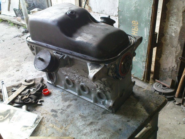

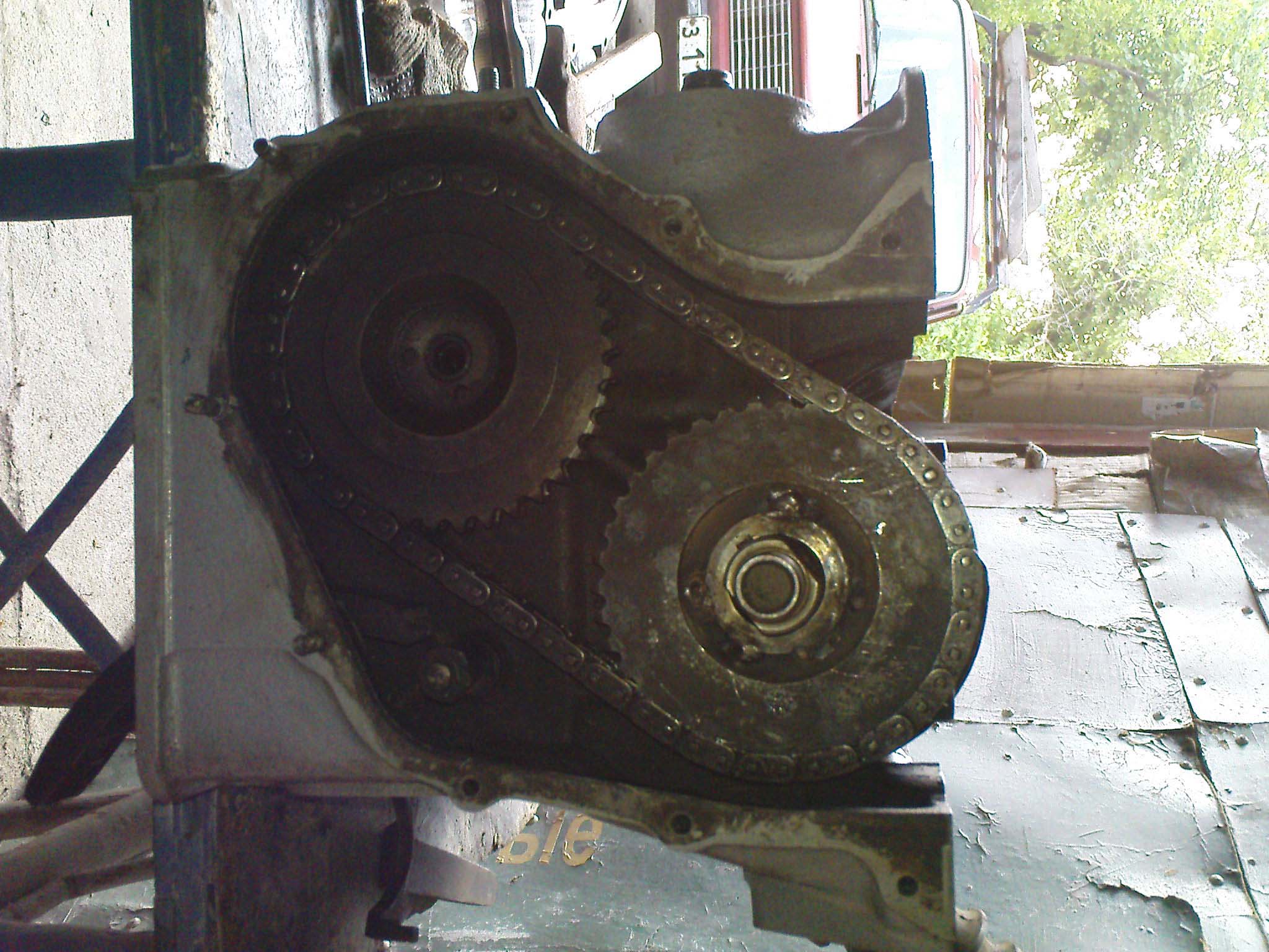

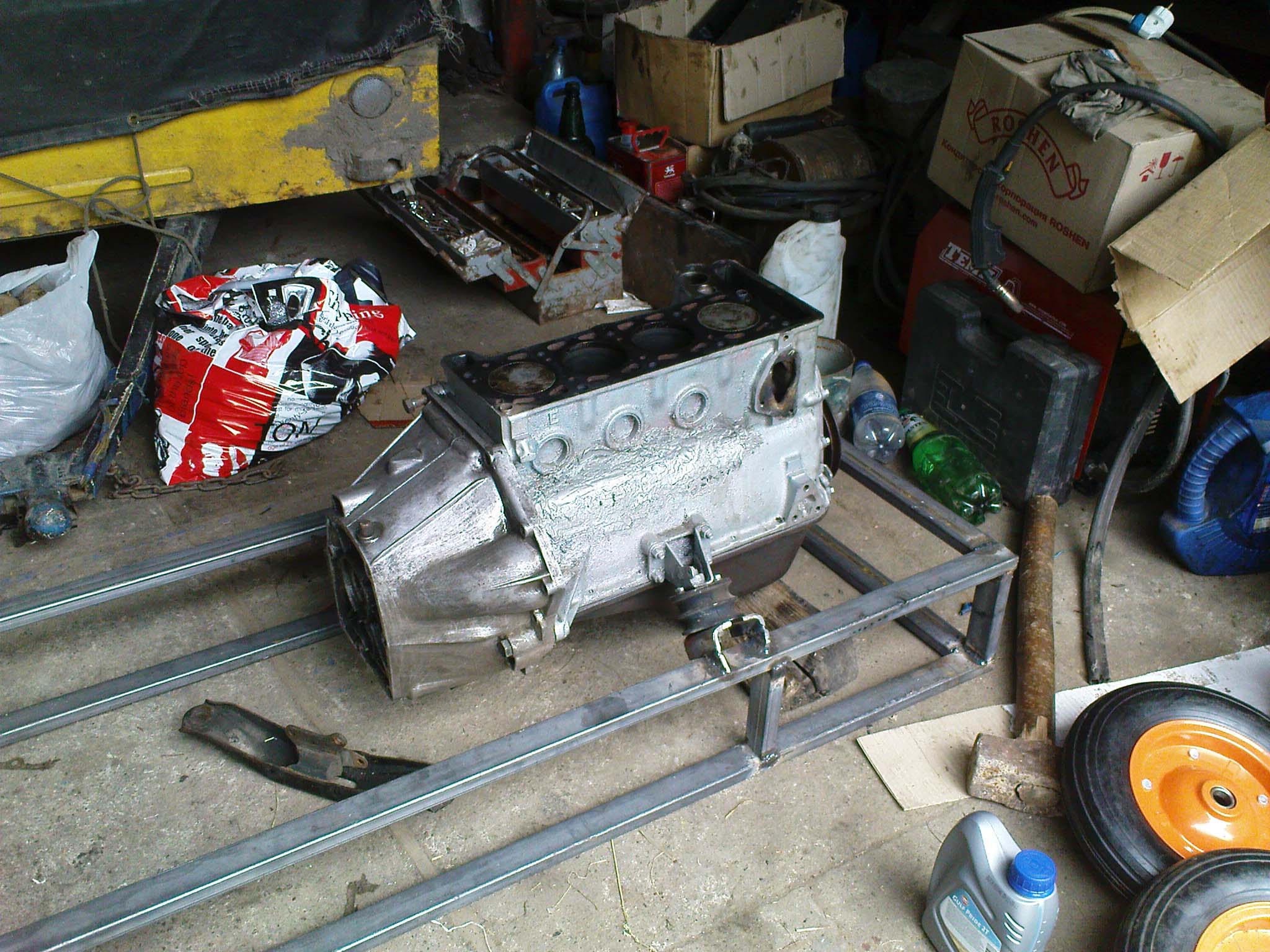

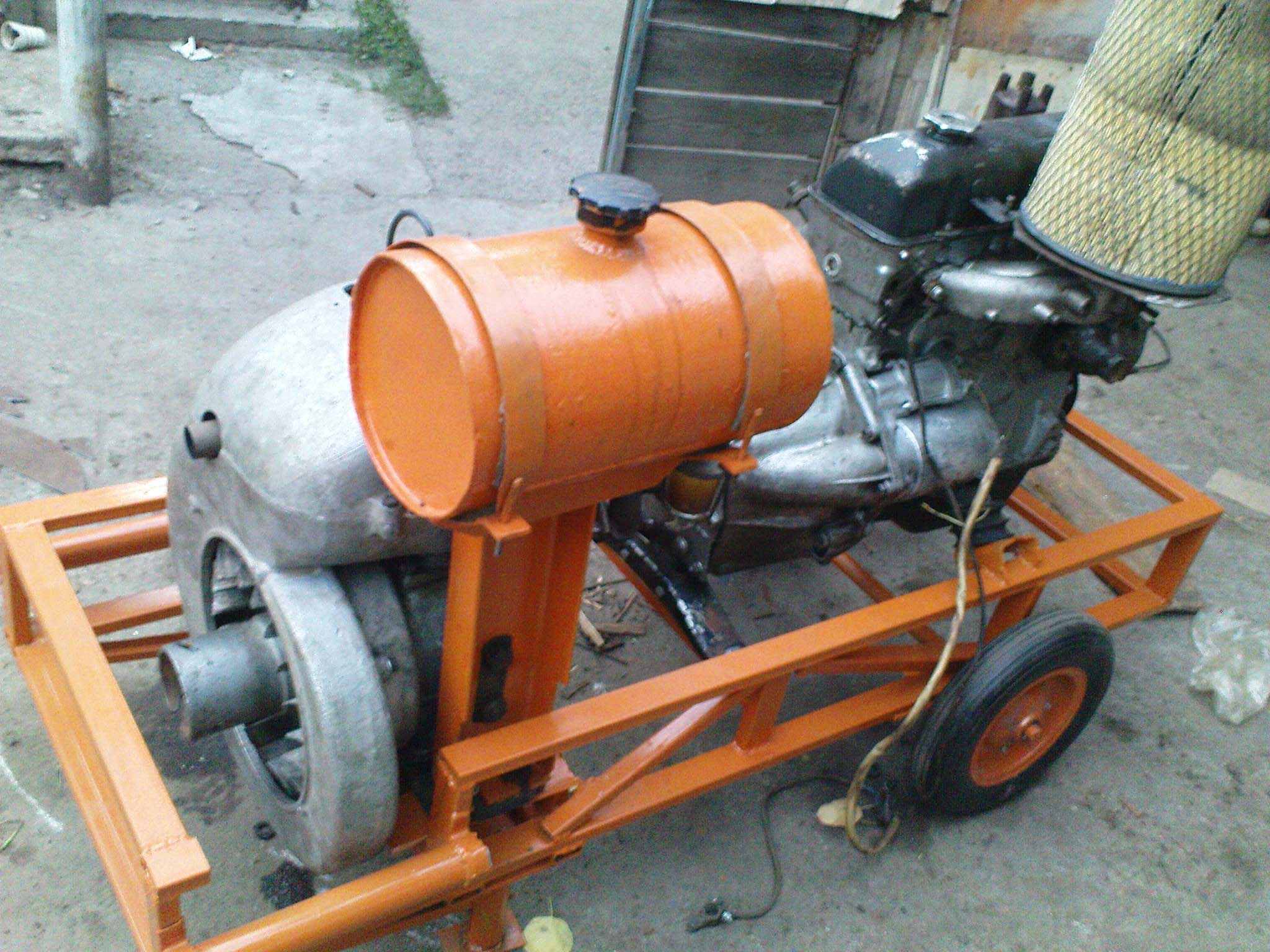

Решил я заняться пескоструйкой, и для начала надо мощный компрессор. Покупать новый не вариант, так как денег на него нет, а вот что-то смастерить, это даже интересно. Полазил в интернете не одни сутки и нашел.
За основу взят ДВС ВАЗ, распредвал убрал, цепь укоротил, на впускные клапана поставил слабенькие пружины, выточены выпускные клапана, привод компрессора - двиг ЗИД 4.5 .
Пока тестовый режим и еще куча доработок но финиш близится к концу. На все вопросы отвечу.
звезда на колене большая для лучшего давления
распредвала нет

мотор многое повидал перед тем как стать компрессором :o
Re: Копрессор из ДВС
Повідомлення leshaone » Сер лютого 12, 2014 1:31 am
MOOSE написав:мотор многое повидал перед тем как стать компрессором :o
да да, думаю что здесь теперь ему и место :D

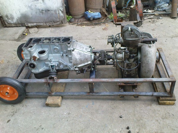

Повідомлення leshaone » Сер лютого 12, 2014 11:59 am

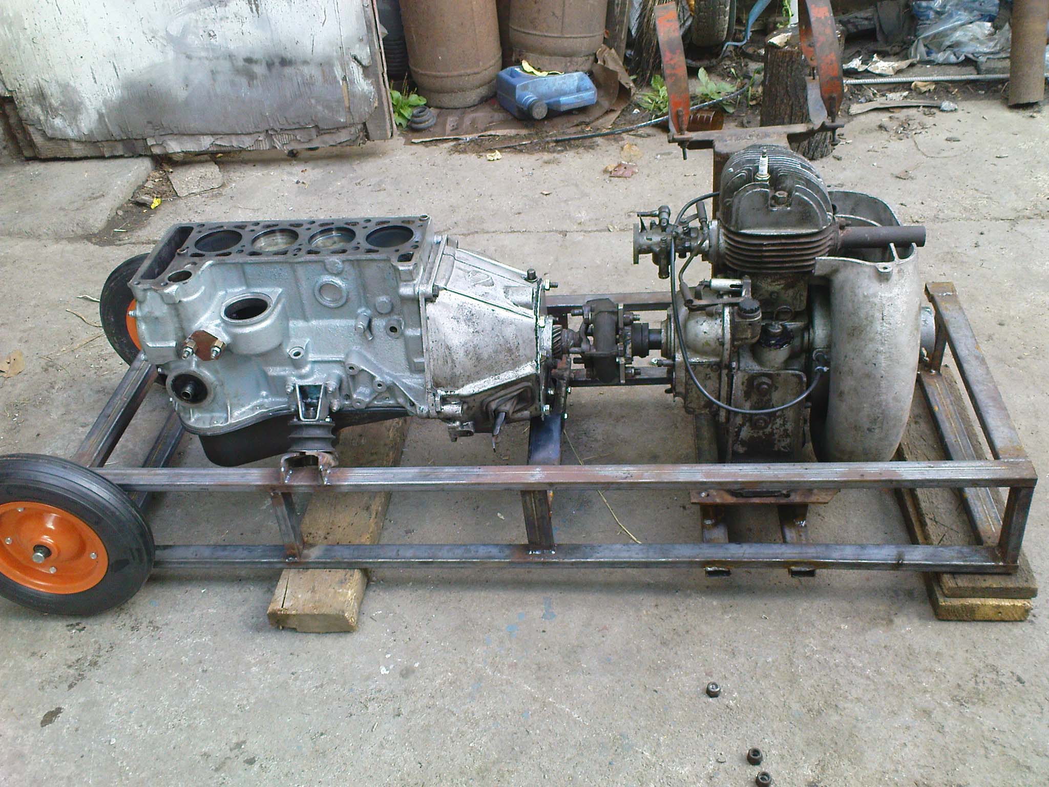

проблема с соосностью двух двигателей, не могу выставить :drag: , может кто что подскажет.

Повідомлення leo_run » Сер лютого 12, 2014 12:00 pm
ептель шо ж будет ели Д24 перевести в компрессор:-)))
и чем его крутить:-)
Повідомлення Stas340 » Сер лютого 12, 2014 12:25 pm
leshaone написав:проблема с соосностью двух двигателей, не могу выставить :drag: , может кто что подскажет.
крестовина, если не получается в двух плоскостях выставить значит надо карданчик с двумя крестовинами
Если получиться то лучше поставить карданчик с привода рулевой колонки ЗИЛа, он меньше чем все карданы а нагрузку в 4,5 л.с. вполне переварит
ЗЫ вот что значит что не было тройки с алюминиевым карданом :-D после нее ты соосность за пять минут выставил бы :D

Повідомлення Denis_gl » Сер лютого 12, 2014 1:17 pm
У меня две подсказки:
1я открывай букварь и ищи выставление соосности. Я помню как это выглядело, когда занимался проектированием, но книгу забыл :sad:
2 у меня в продаже есть муфта, которая спасет тебя от этих бед:
но боюсь цена будет дороже всей установки :oops:

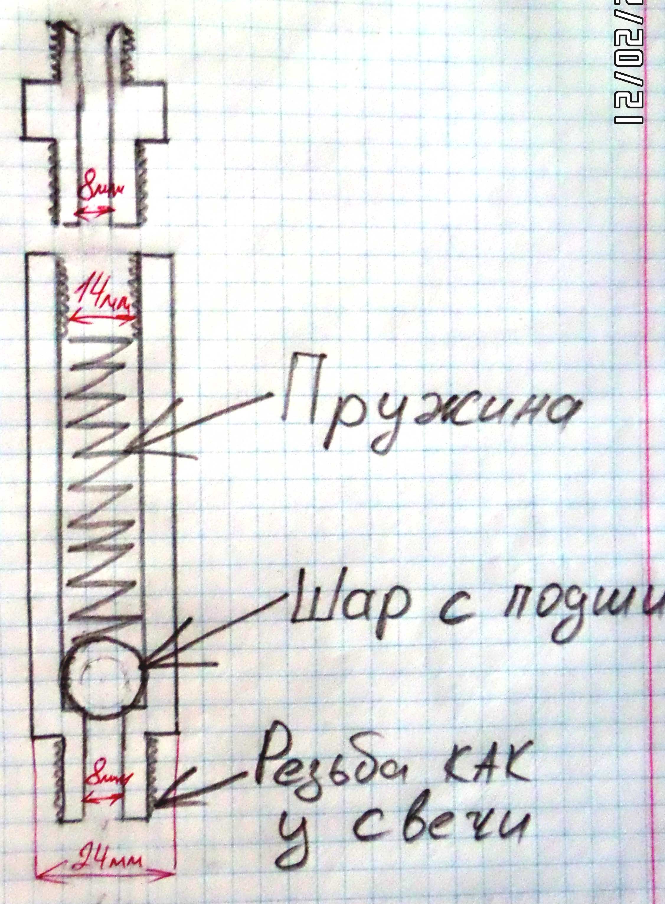

Это клапана выпускные.
Сори за чертеж, по другому не умею :?

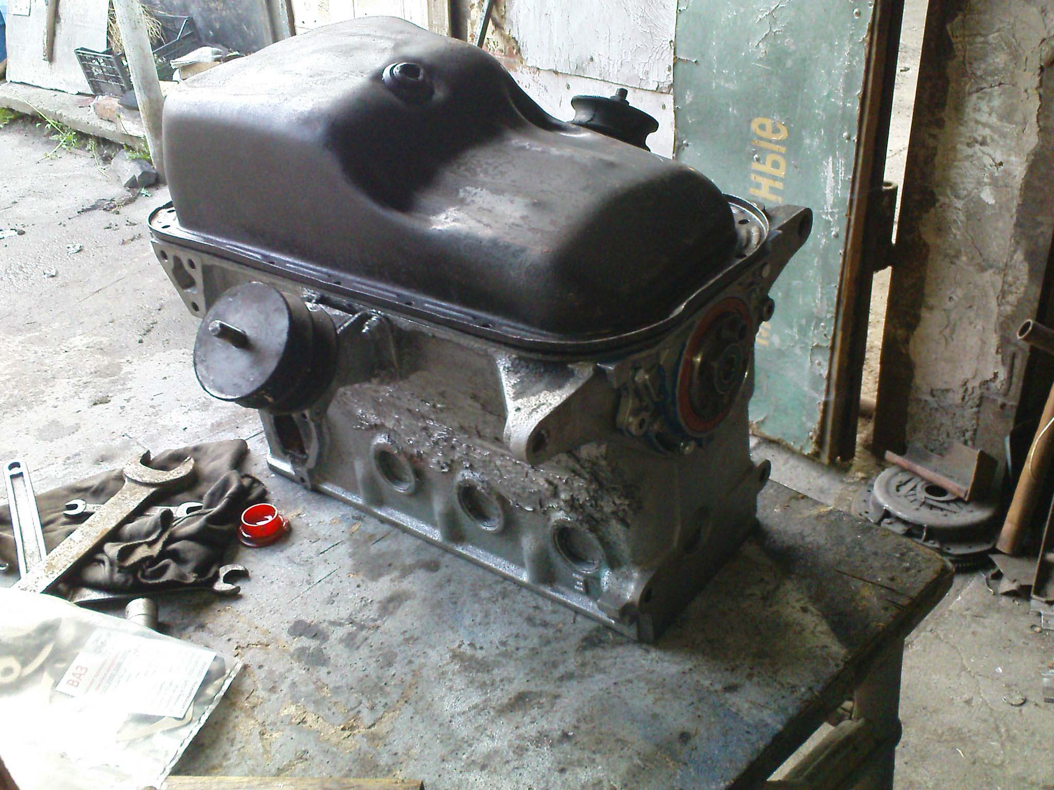

А подвод масла к голове просто заглушили?
Повідомлення leshaone » Сер лютого 12, 2014 4:39 pm
Stas340 написав:А подвод масла к голове просто заглушили?
да, просто заглушка

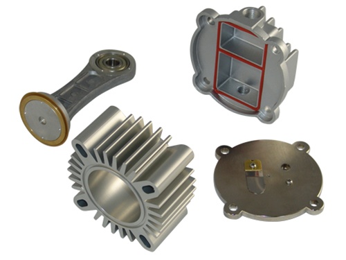

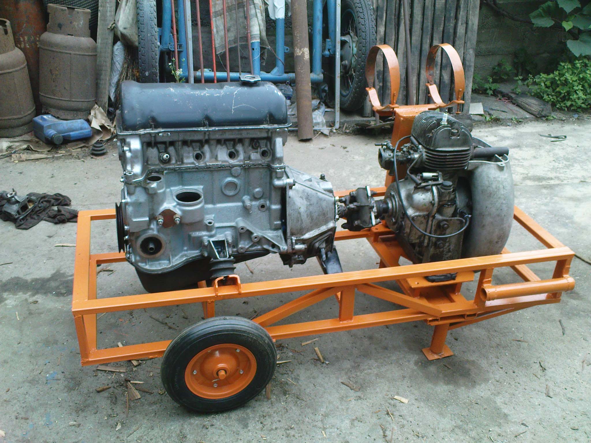

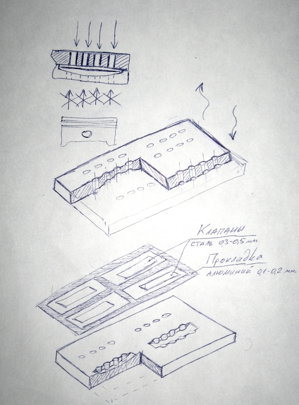

Занимаюсь ремонтом и монтажом компрессоров уже около 7-лет. Отмечу некоторые неувязки и отклонения от канонов.
1. Охлаждение должно быть обязательно, хотя-бы радиатор без помпы.
2. Мощность двигателя (4.5 л.с./1.36= 3.3 кВт) и производительность "компрессора" несопоставимы. 3.3 кВт это пиковая мощность на оборотах где-то за 3000-4000. Компрессор с двумя горшками по 76 мм крутится мотором 4 кВт. Большие компрессора работают на оборотах 1000-1500 об/мин. Т.е. желательно поставить шкивы и снизить обороты. Заодно и вопрос соосности решится. Компрессоры работающие на 3000 об./мин. имеют низкий ресурс.
3. Отверстие в выпускном клапане очень маленькое. Для такого горшка таких отверстий нужно штук 6. С таким будет слабо качать, сильно греться и чрезмерно сопротивляться вращению. Для сравнения у компрессора с поршнем 48 мм. отверстие - 16 мм. Если интересно могу пофоткать системы клапанов импортных компрессоров. Там в основном прямоугольные стальные пластины просто лежат в желобках, выфрезерованных в стальных плитах (их две), не прижаты и неподпружинены. В качестве замены клапана вырезаю из стальных метров, линеек или шпателей.
Понимаю критиковать не мешки ворочать. Респект за проделанную работу.

Охлаждение будет обязательно, максимальные обороты двигателя 2000 об\мин, а на редукторе 687 об/мин, но я же не изверг где то 450-500 об/мин (мощности ему хватает из за понижающего редуктора), на счет клапанов я согласен, но пока так, а когда все это заработает в полной мере буду решать и с двигателем и с клапанами.

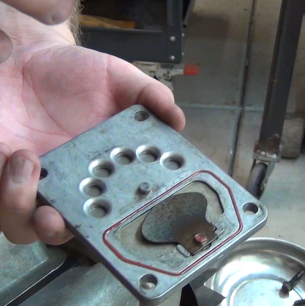

alexey500 написав: Если интересно могу пофоткать системы клапанов импортных компрессоров. Там в основном прямоугольные стальные пластины просто лежат в желобках, выфрезерованных в стальных плитах (их две), не прижаты и неподпружинены. В качестве замены клапана вырезаю из стальных метров, линеек или шпателей.
Очень и очень интересно :D

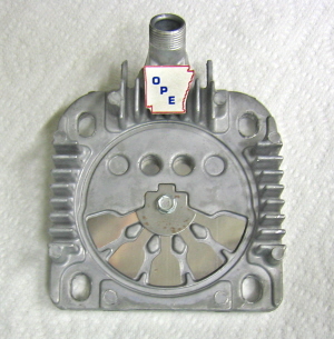

Повідомлення alexey500 » Сер березня 12, 2014 12:00 am

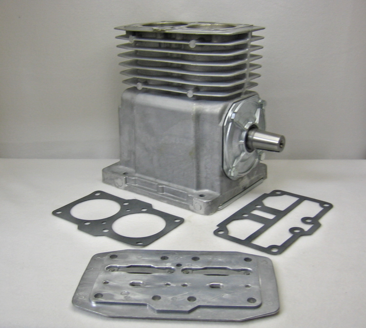

Лучше поздно чем никогда. Фоткать особо было нечего поэтому фото нагуглил, а свою любимую схему (самую простую и самую надежную) - намалевал.
Немного пояснений.
На четырех снимках клапаны прикручены к плите болтами. При таком креплении клапаны со временем а иногда и преждевременно обламываются вокруг болта.
На моем рисунке сверху изображена часть головы отвечающая за впуск, выпуск выглядит также только перевернут вверх ногами. Не совсем красиво получились канавки под клапаны - уточню словами. Просверлено два ряда отверстий, между ними профрезерована прямоугольная канавка с "впуклым" дном т.е. впадинообразным.
Отверстия крепления головы не рисовал, чтоб не усложнять рисунок.

Повідомлення leshaone » Сер березня 19, 2014 12:31 pm
alexey500 написав:На четырех снимках клапаны прикручены к плите болтами. При таком креплении клапаны со временем а иногда и преждевременно обламываются вокруг болта.
Спасибо!!! Позавчера купил клапана с зила, попробую их.

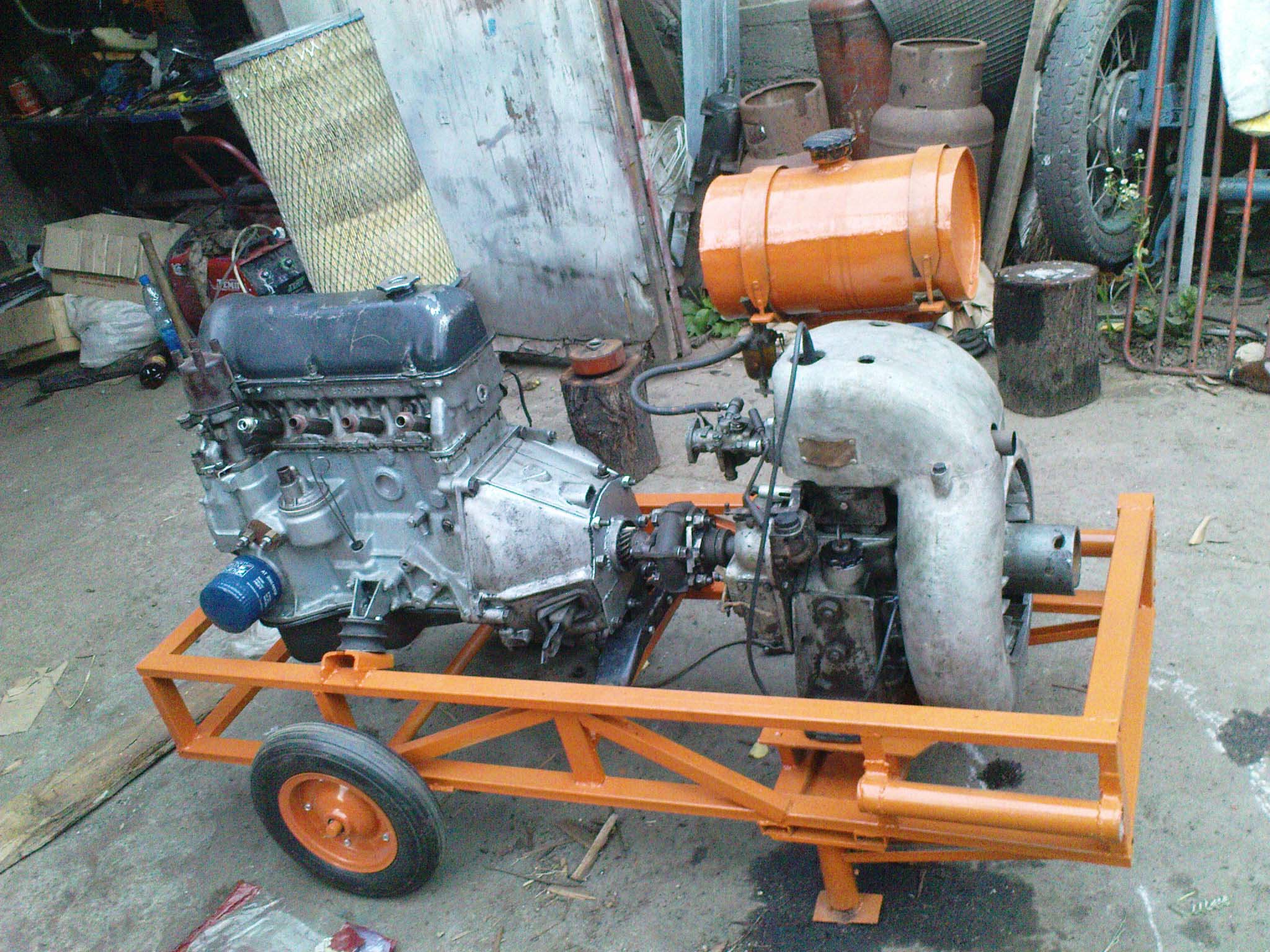

Повідомлення leshaone » Сер березня 19, 2014 12:34 pm
испытания :-P
