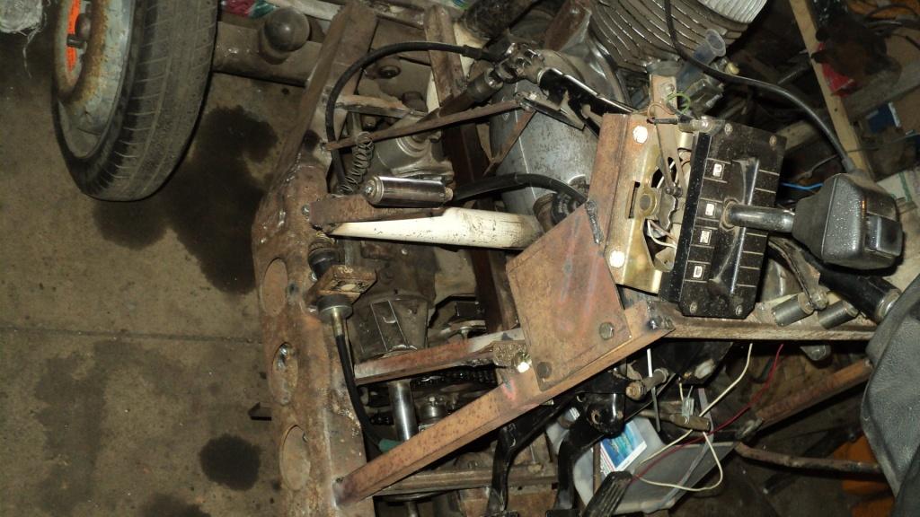

Повідомлення Stas340 » Пон лютого 23, 2015 4:14 pm
список вольвовских запчастей дополнился селектором тройкиным для переключения направления движения вперед и назад (паркинг заблокирован во избежание ненужных поломок первичного уровня если завтыкаю)

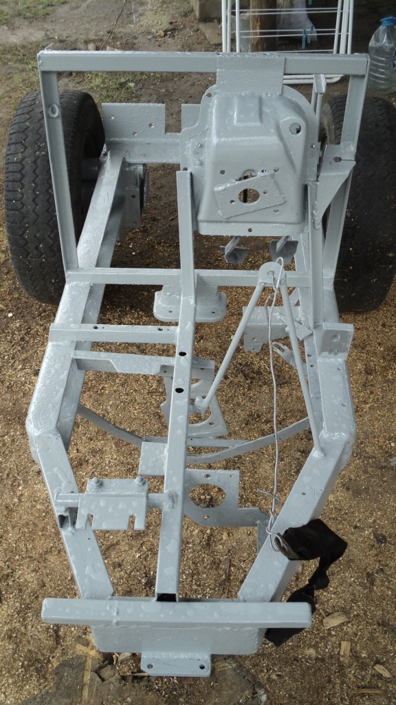

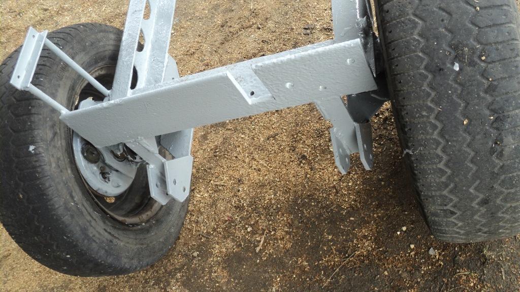

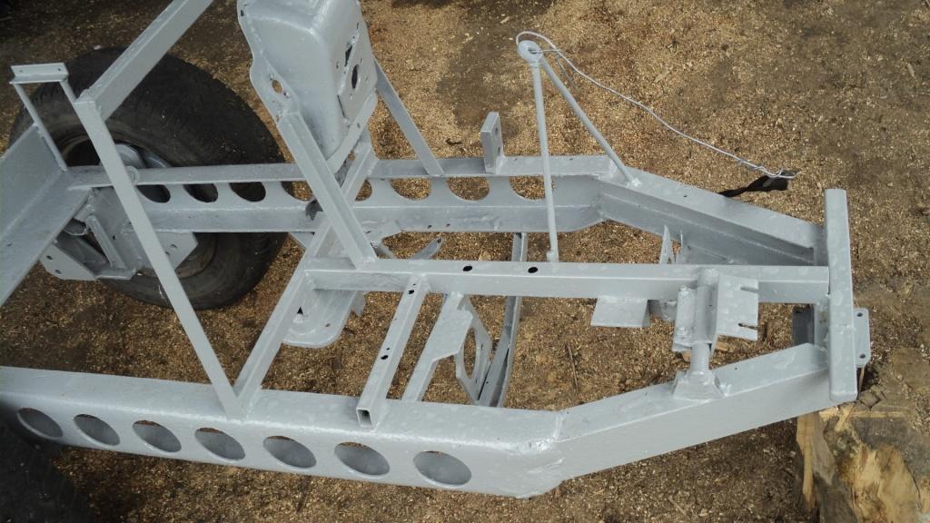

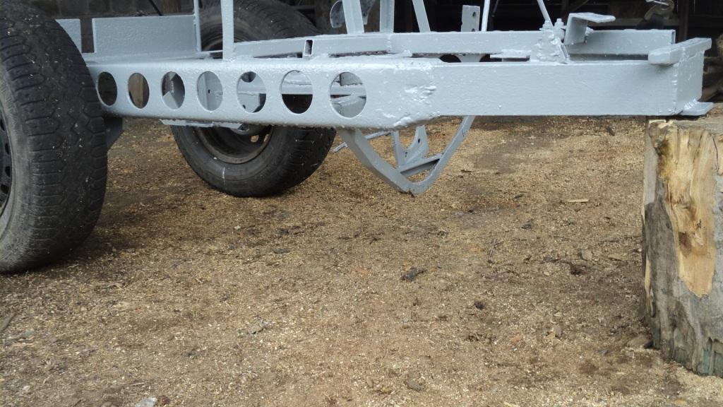

Повідомлення Stas340 » Сер квітня 08, 2015 2:03 pm
Итак уже на "свободе", трактор покинул пределы мастерской и теперь там хоть конем гуляй))) после праздников может займусь сборкой и доделкой всего остального если хватит времени, в процессе разборки и проварки всех швов решил изменить крепеж передней балки и сделал его съемным на болтах, но не все детали оказались подходящими и теперь надо выстоять двух недельную очередь к токарю :drag:
Цвет "снежная королева", 3 слоя базы, семь слоев лака.

Повідомлення Stas340 » П'ят квітня 10, 2015 1:51 pm
Пасиба, с моими нанотехнологиями и сверх новым оборудованием ничего сложного :)
А там "весна покажет кто где ..." накосячил)))

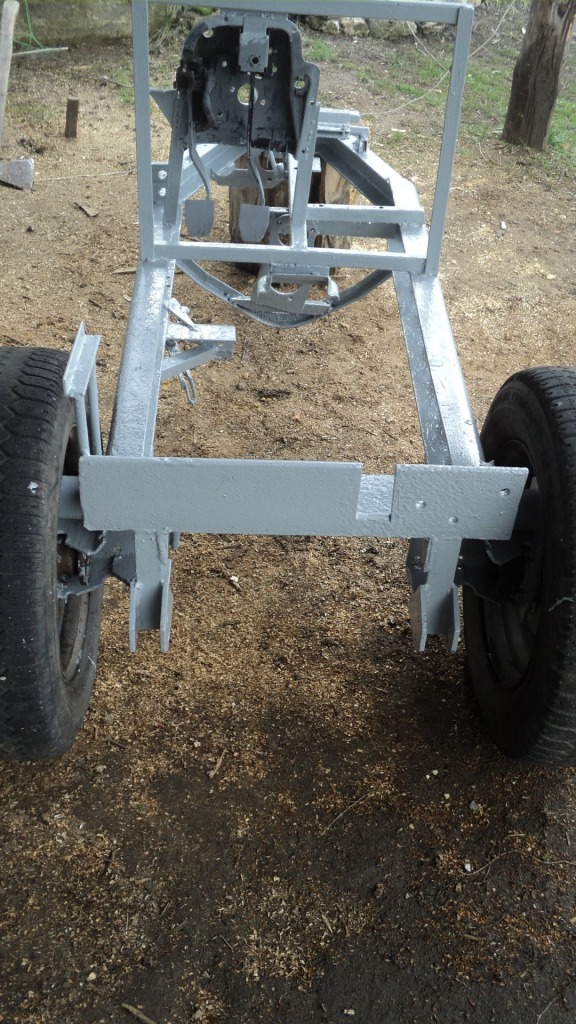

Повідомлення Stas340 » Чет травня 07, 2015 9:14 am
вот как ту быстро получиться???
вчера пол вечера обрезал шрусовые болты и дорезал на них резьбу, для фиксации полуосей, а их плять аж 24 штуки.... зажми в тиски, отмерь, отрежь, нарежь резьбу, и так 24 раза подряд :drag:
из того что сделал заметного - установил переднюю балку, попутно все подкрашивая чтобы ржавчина не мозолила глаза.

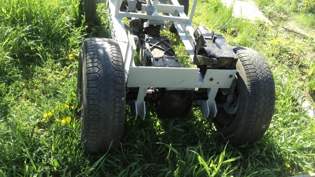

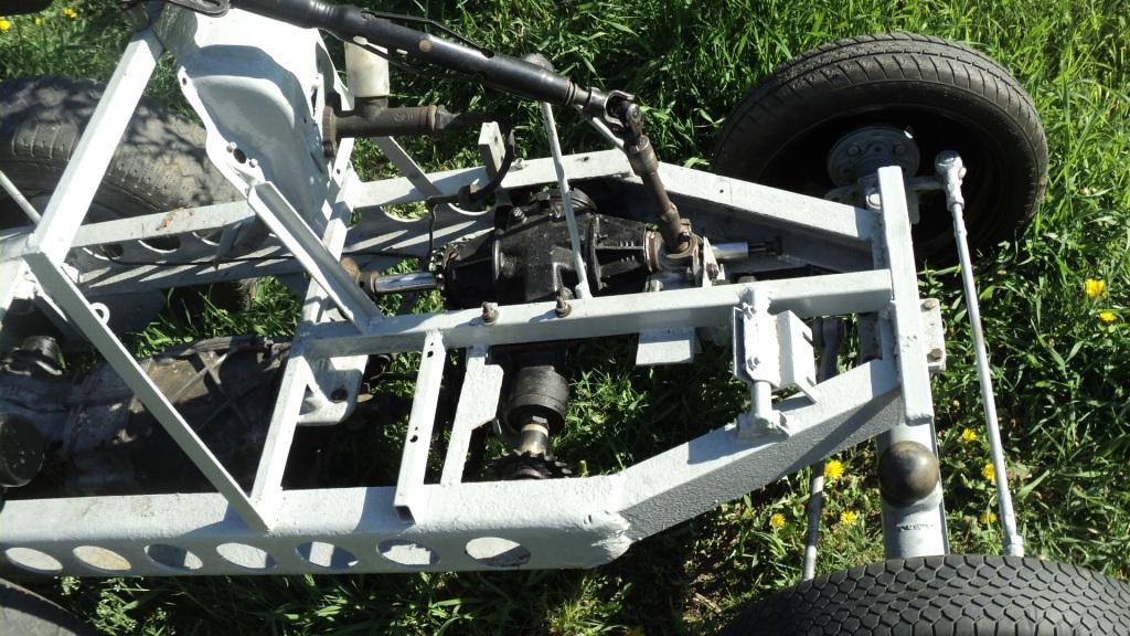

Повідомлення Stas340 » Сер травня 13, 2015 8:35 am
чтобы барахло не мешало в мастерской потихоньку ставлю все на трактор
поставил КПП с редуктором, полуося прикрутил, реверс редуктор, рулевой редуктор и рулевую колонку, сделал тормоза (трубки и рабочие цилиндры вольво а главный с москвича (главный сцепления))

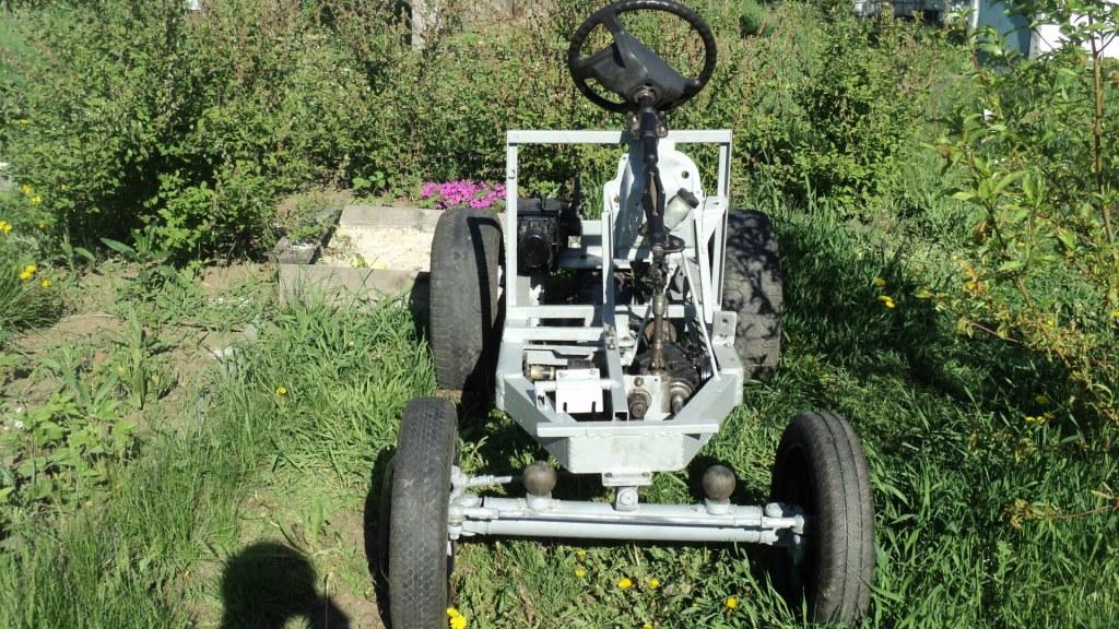

Повідомлення Stas340 » Пон травня 18, 2015 9:06 am
в общем отвоевал я себе воскресенье (кролики живы, трава не кошена и т.д.) и все таки выделил время трактору)))
Смеркалось. потому видно хреново :) надо отстраивать мотор, но все таки проехался, громко сцука шо капец, в видео как то более менее тихо.
Трогается почти на холостых на любой, даже самой высокой передаче (на первой КПП 4-я на 2-й КПП 5-я), на маленькую горку не тянет но по прямой едет, а на низших передачах можно даже вздремнуть)))))
В видео на вольвовской КПП 4-я тронулся на первой КПП со второй, а дальше 3, 4 и ракета, в общем скорости нету нихрена, чего собственно и добивался
