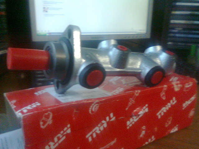

опять потек главный тормозной цилиндр. полный вакумник жидкости. ремонтировать уже нету смысла. стал вопрос
где взять новый? может от чего другого подходит.жду помощи

Вроде с 41-го москвича ставят, но для трубок переходники точат, там шаг резьбы разный. Я ставил родной, фирма TRW, под заказ 2500 рублей

Рожко Александр написав:Вроде с 41-го москвича ставят, но для трубок переходники точат, там шаг резьбы разный. Я ставил родной, фирма TRW, под заказ 2500 рублей
1000 грн ето дороговато для наше машины
Надо учесть, что еще и вакуумник необходимо заменить, раз в нем тормозуха побулькала - хана мембране.
У меня:
1. вакуумник от оды.
2. главный от москвича 41
переделки - см-полтора отпилить от штока вакуумника (резьбу укоротить и все) - там лапка педали накручивается на резьбу, использовал ее же.
три переходника для трубок.
вакуумник встает один в один, педаль (с учетом укорачивания штока) местоположение не меняет.
плюс главного от 41-ого - в него встает наш тормозной бачок поэтому внешне выглядик как так и было.
от ваза тоже видел - сразу бросается в глаза, что переделка и как бы не то в подкапотном, что пилилось/строгалось не знаю, но в моем случае переделок минимум - нужны только переходники из токарки.
