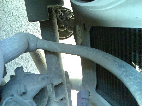

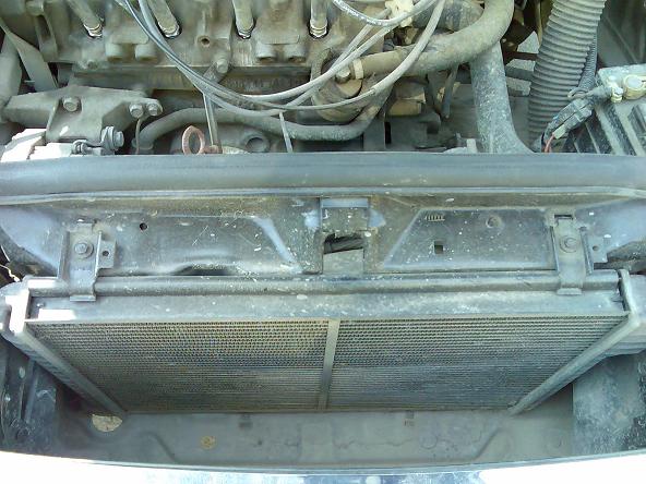

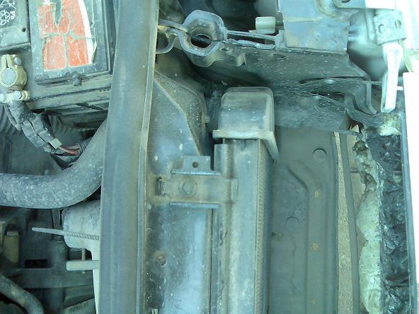

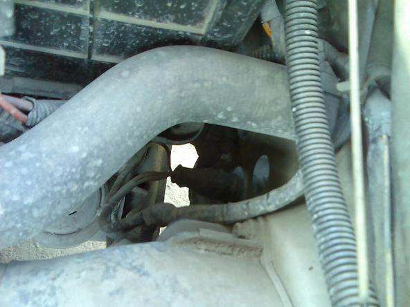

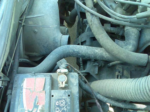

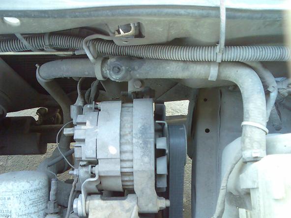

Повідомлення Vik-440 » Пон березня 31, 2008 11:56 am
Pawluchi написав:Буду мыть радиатор, искать все патрубки ,крепление от него и пробовать его ставить .и кумекать -куда оно и что.Фото в студии не появилось- жалко(лучше один раз увидеть ,чем.........) . :sad:
Прошу....

Повідомлення Pawluchi » Пон березня 31, 2008 6:18 pm
Спасибо Вам Vik-440 !!! Радиатор у меня маленькой и машина полный инжектор ,есть отличия .Може кто с в18f сфотает пока я соберу все патрубки . :-)

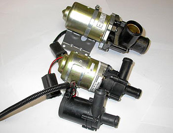

Повідомлення Pawluchi » Нед квітня 06, 2008 10:03 pm
Все еще актуально! Хочу узнать побольше об этом дополнительном насосе .!!Я его еле не найду родной ,поставлю с газели нульсовый еле надо конечно. Откуда он берет??? Качает я так понял в радиатор под большим патрубком что с термостата .Где его подключения провода или фишка или релюшка ? Вот какой его принцип действия ,коды он работает,сколько по времени? Кто посылает ему сигнал для включения?Теплообменник пыль -Ужо найдено решение !

Повідомлення Alex_B » Нед квітня 06, 2008 10:25 pm
Электрический водяной насос спасает голову от перегрева когда глушится перегретый двигатель. Команду на включение дает температурный датчик на мозги. Срабатывать насос должен при выключенном зажигании. Так что надо восстанавливать родную проводку. Если это невозможно, можно похерить этот насос, только потом аккуратно глушить двигатель, летом разумеется. Не глушить в момент сработки вентилятора, дождаться пока отработает вентилятор, а потом глушить.
Берет насос с патрубка после термостата, если мне не изменяет память, а отдает, как ты правильно сказал, в радиатор под большим патрубком. По времени работает пока температура не снизится до безопасной. Завтра доберусь до четверки, заберу книжку умную, тогда уж напишу наверняка.

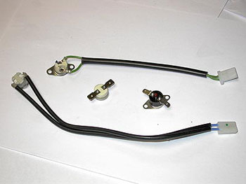

Повідомлення Pawluchi » Пон квітня 07, 2008 8:39 pm
это оно ?

Повідомлення Pawluchi » Пон квітня 07, 2008 8:40 pm
это датчик на какую температуру?

Повідомлення Alex_B » Пон квітня 07, 2008 8:53 pm
В голове два датчика: со стороны впускного коллектора- на мозги, а со стороны выпускного-на приборку. Электрическим насосом управлять должен тот, что на мозги. На радиаторе датчик управляет вентилятором. На карандаш он не похож.
