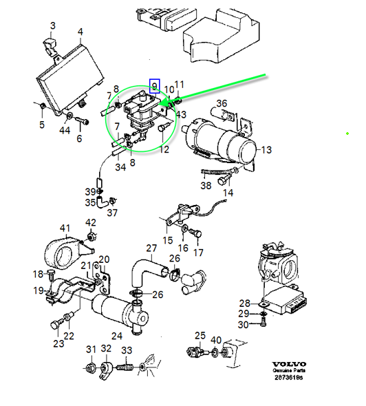

Вот пытаюсь найти причину и изменить такой факт в работе моего авто.
Когда заводиться стартер крутит секунды три при любой температуте двигателя. Другие авто с одного тычка заводятся. Свечи в норме, выс провода в норме. Крышка трамплера в норме. Вот еще есть такой узел - предназначение которого я не знаю. Подскажите по-подробней если кто знает (клапан модулятора). Была такая фигня - от этого клапана к турбине идет патрубок, так вот на самой турбине в месте крепления этот патрубок был надорван. Как новичок турбированных авто я этого увидеть не мог. Однако разгон происходил с явным подхватом на 2,5 тысячах. После того как устранил этот надрыв (ведь все должно быть целым) подхват пропал и разгон ровный и уверенный. Но с явным подхватом было поприкольней. Думаю может патрубок опять надрезать? Люди добрые, объясните ЛОХУ чего и как. Узнать больше неу ково.

Повідомлення MariHuanes » Вів липня 22, 2008 11:27 pm
Viking написав:сам еще не совсем знаю что куда, но включение турбины у меня происходит ближе к 3 000. считаю это нормальным.
а что за трубка? откуда и куда идет?
А вот на рисуночке на самом датчике внизу трубка под цифрой 8 - оттуда.

Повідомлення MariHuanes » Сер липня 23, 2008 7:41 am
Viking написав:не совсем понимаю что это за узел -(
Вот собственно и я совсем не понимаю что это за узел и его функции. 460 1,7 turbo 1992г.

Повідомлення MariHuanes » Сер липня 23, 2008 7:59 pm
Интересно, а может этот клапан как-то разбирается и чиститься? Если кто нить не отговорит, то попробую.
