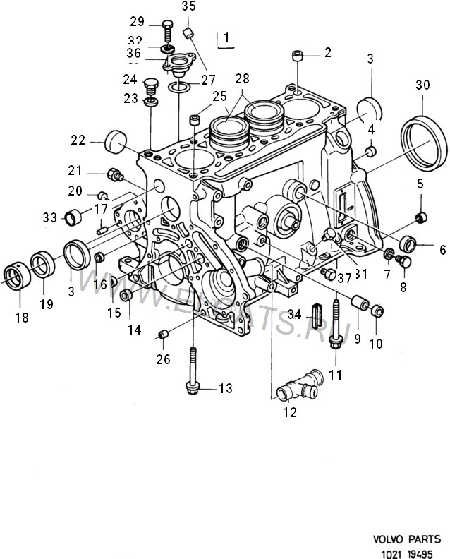

Triumph » П'ят серпня 08, 2014 9:27 am
Подскажыте может кто знает размеры заглушки 3345191.
Если заказывать то долго ждать, может у кого есть размеры чтоб выточить, или кто знает где купить быстро ее.
Автомобить Volvo 440 1989г. 1.7 л.
Зарание спасибо.

accept » Пон серпня 18, 2014 9:43 pm
сфоткай.на екзисте фотки нету.может у меня с донора осталась.если смогу - помогу

solohino » Вів серпня 19, 2014 11:26 am
Мне Сергей Треккин точил такие. Размеры на второй странице...-
viewtopic.php?f=38&t=25445&start=30

accept » Чет серпня 21, 2014 12:26 am
такой пробки увы нету.

Triumph » П'ят серпня 22, 2014 10:21 pm
Triumph написав:Спасибо буду точить.
Не подошол размер 38 и 2 сотые зашла но очень легонько, ннадо по размерам чутку добавлять.

Triumph » П'ят вересня 12, 2014 9:03 pm
Triumph написав:Triumph написав:Спасибо буду точить.
Выточили 38 и 6 сотих хорошо стала сделал, уже катаюсь)
Всем спасибо за помощь.
