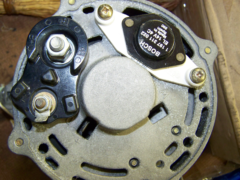

Повідомлення Dimon » Сер серпня 19, 2009 5:27 pm
Помогите опознать генератор табличек нет фото есть

Повідомлення DrEvil » Чет серпня 20, 2009 1:33 am
масса с корпуса с под толстого болта плюс с лапки прикрученной под болтик на лампочку приборки а про остальное забудь

Повідомлення Dimon » Чет серпня 20, 2009 9:58 am
А как бы еще узнать Ампераж Может кто подскажет

Повідомлення DrEvil » Чет серпня 20, 2009 3:01 pm
Должна быть наклейка на корпусе
