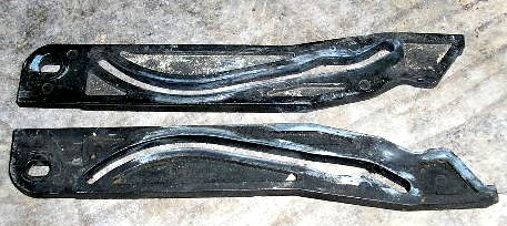

Повідомлення benduk » Нед вересня 09, 2007 7:56 pm
И так по моей проблеме было сделано следующее: срезана крыша со старой дырой от люка Webasto и установлена новая от донора с фирменным вольвовским люком. Все вроде бы идет не плохо. Осталось только найти некоторые мелочи. Вот нарвался на проблему с направляющими. Мне достался фирменный вольвовский люк со сломанными направляющими. Смотрите фото. Может у кого завалялись целые? Дайте знать и сложите цену. Жду отзывы в личку.
Это то что сломано
Это то, что я ищу
