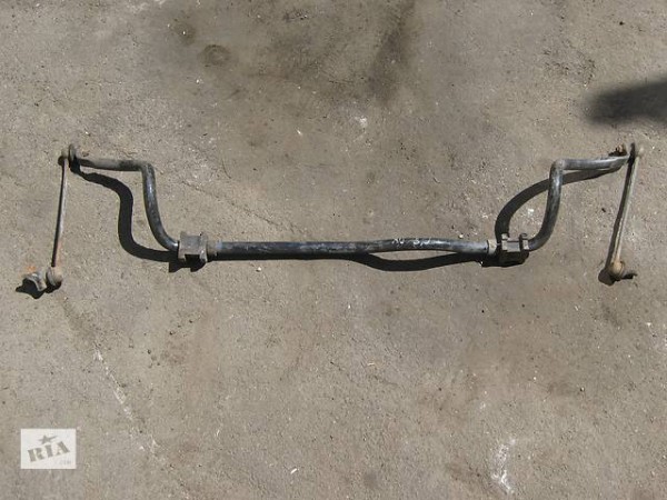

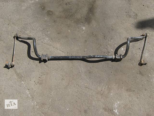

Доброго времени суток! Увидел на своей семидесятке, что умирают втулки переднего стаба поперечной устойчивости. Внимание, вопрос:
1)Можно ли их (втулки) всё таки как то заменить?
2)Подойдёт тот же стаб, но от 850 91-93 года (этот стаб разборный и тогда можно будет менять втулки вечно)?

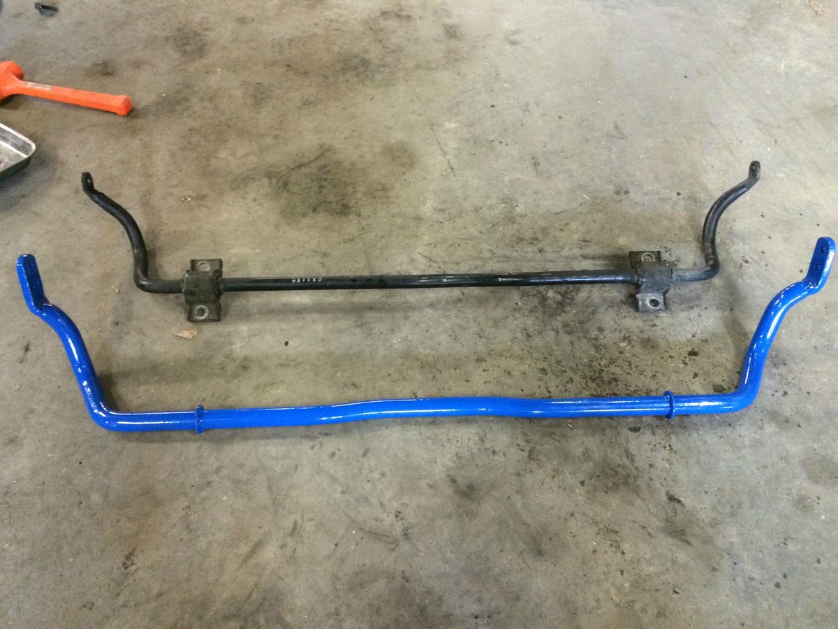

Фото взято с забугорного форума.
У кого какие идеи как сделать такие ограничители? Готовое стоит 220 евро плюс доставка.

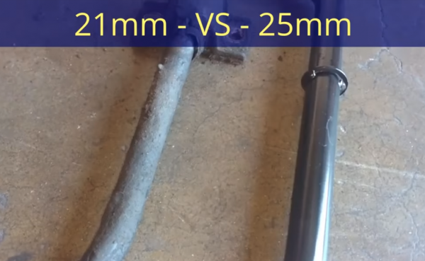

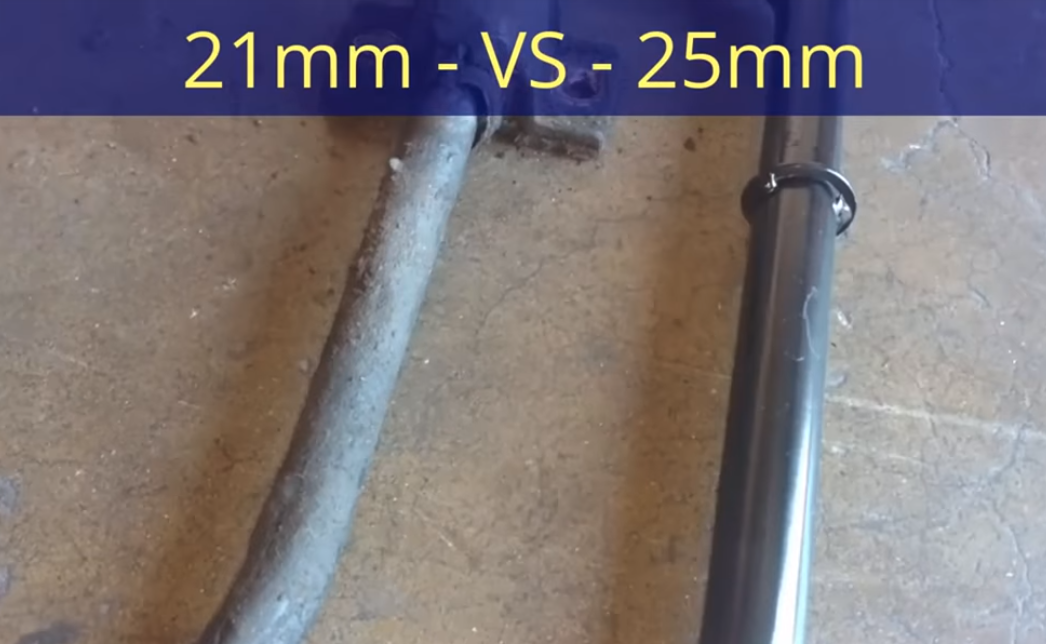

Специально для вас. На фото стаб от IPD. Источник https://www.youtube.com/watch?v=3YIc0KguPpc
