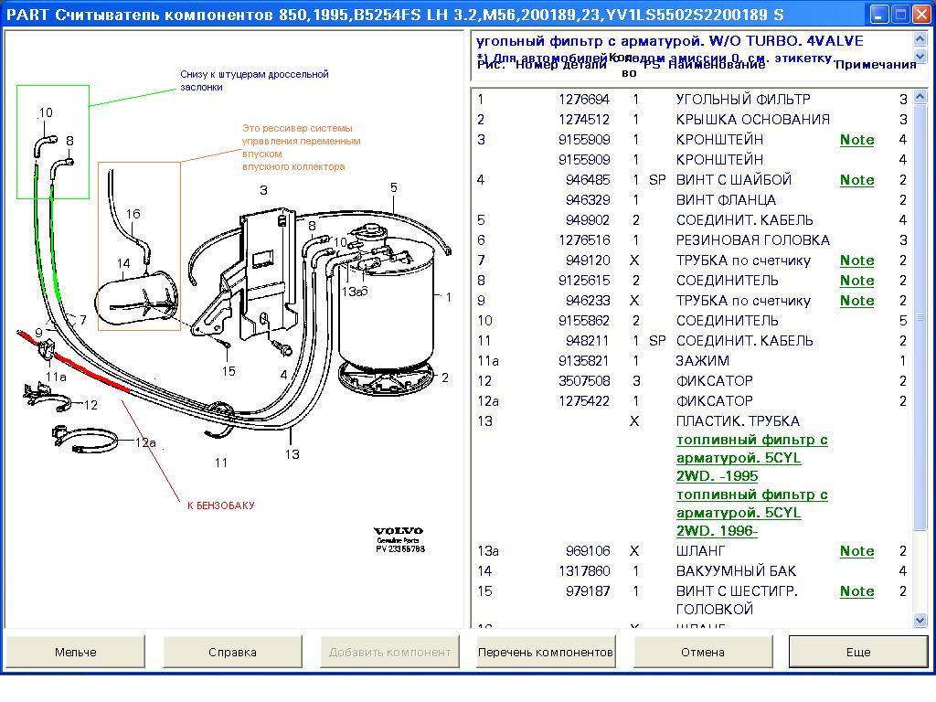

Повідомлення Diringer » Вів березня 16, 2010 9:21 pm
На картинке
и в другой имеющейся у меня литературе адсорбер (угольный фильтр) ориентирован шлангами и клапаном вверх. Но вот в моей машине он почему то установлен шлангами вниз :o .
В связи с чем вопрос: как на самом деле в 850-й должен быть ориентирован адсорбер EVAP и к чему может привести его неправильная ориентация?

Повідомлення ivan@m » Вів березня 16, 2010 10:31 pm
у меня вверх.

Повідомлення mashtalir » Сер березня 17, 2010 2:47 pm
И у меня в верх

Повідомлення Diringer » Сер березня 17, 2010 9:24 pm
Мндааа.... Придется переставлять. :moil:
Вот только интересно кто и, главное, зачем его так поставил? :viking: И это при условии, что предыдущие владельцы обслуживали эту машину у широко известного в узких кругах харьковских вольвоводов мастера... :buba:

Повідомлення Diringer » Чет вересня 16, 2010 9:18 pm
Добрался сегодня таки до адсорбера: снял, проверил работу клапана (работает), перевернул как положено и поставил на место... И сразу же понял, почему его перевернули - из дренажного отверстия внизу фильтра потихоньку начал высыпаться уголь. :o
По этому поводу возникли 2 мысли: 1. А не разбирается ли фильтр случайно? 2. А нафига он вообще нужен? Все таки лишний неучтенный приток воздуха мимо МАФ датчика. Вот и думаю, а не позаглушить ли оба его отверстия до и перед заслонкой? А пары бензина, если таковые будут, пусть проходят через фильтр и испаряются все через то же дренажное отверстие.
