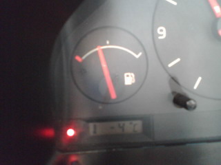

При температуре ниже +5 градусов рядом с показаниями самой температуры на индикаторе на приборке загорается красная лампочка. Ну вроде бы класс. А лишь сегодня заметил, что при температуре НИЖЕ -5 градусов лампочка тухнет. То есть лампочка работает только в диапазоне температур -5+5 градусов.
Так должно быть?

Да Борь, эта лампочка говорит о том, что возможен гололёд. После -5 лёд становится сухим и не таким опасным. Вольво! :)
