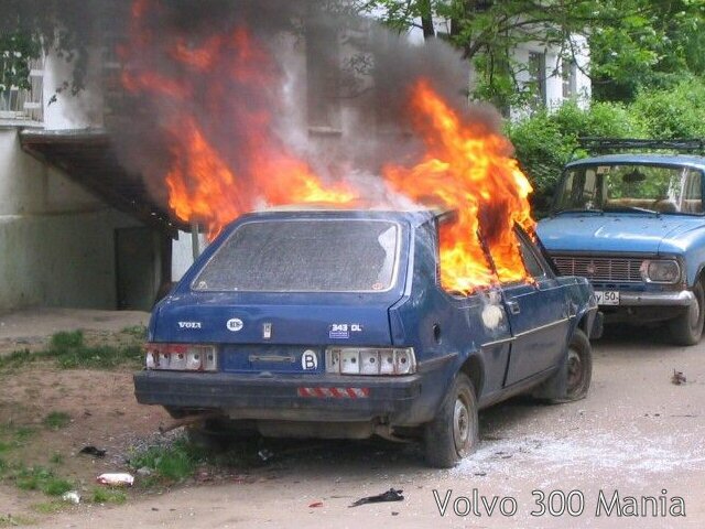

ivan@m написав:лучше б тот москвич что рядом -горел!!!!!!!!!!!!!!
