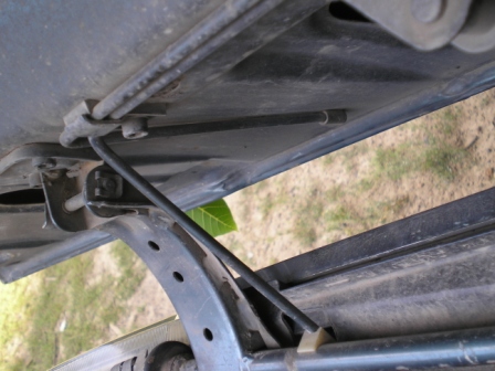

Кум написав:Вот эти дужки нифига не правильно стоят
Ну конечно неправильно, только они в этом не виноваты. Их должен приподнимать сам капот, при помощи торсионов (две тугие сталистые провлочины), приглядись, они у тебя там стоят, только они прогнулись, а одну, по моему, даже вывернуло.
Сними их и выправи, правда может не помочь, если они сильно просели, или сделай упор на ограничитель, как ivan@m, кстати самое реальное решение проблемы, Респект ему и уважуха ;)

Эти дужки ИМХО нужны для открывания капота,но ничего не держат.Когда мы дергаем за ручку открывания,слышится щелчок-это дужки приподняли капот.Будет времени побольше,попробую ось капота поменять.Алексзоолог правильно изложил суть проблемы-у меня эти петли сработались.

Не буду спорить с выше сказаным а правильное положение таки выложу :umnika:

Спасибо Кум.У тебя машина как вчера с конвейера :D .Попробуй теперь эти дужки в открытом положении немного поднять,капот не провалится,т.к.по идее на них не опирается.
