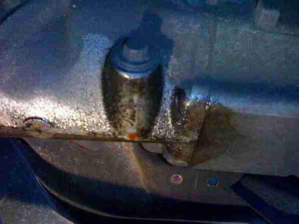

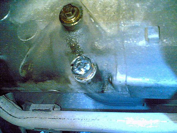

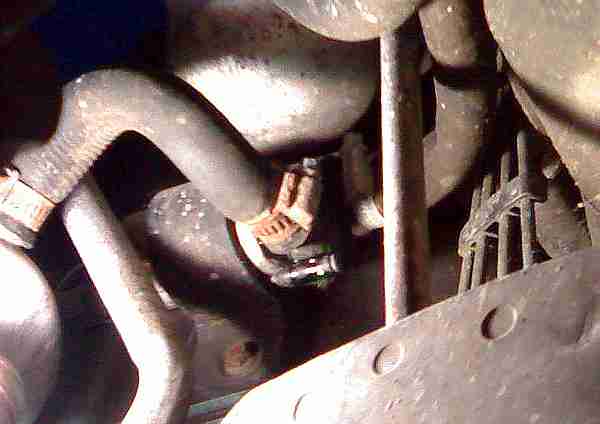

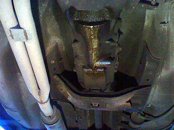

Два раза лазил на яму и наблюдал очень неприятную картину. На коробке маслянные поттеки (фото прилагается ниже). На ощупь вроде масло с малой вязкостью красноватого цвета. На фото видно висящую каплю этого цвета. Насколько я понял это М47 да? И обнаружено подтекание охлаждающей жидкости (на фото).

Течь охл. жид.

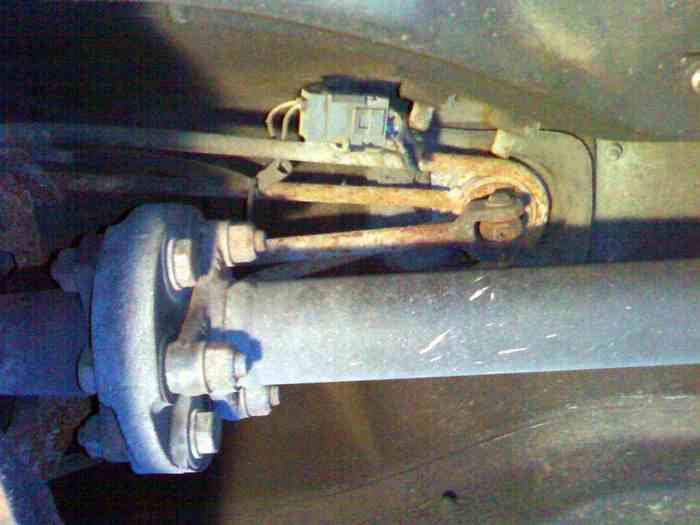

Рычаги тикалки?

Это может течь гидроусилитель. У такой модели Вольво жидкость гидроусилителя красного цвета. Если это так, то необходима замена/ремонт рулевой рейки управления. Если же дело все таки в масле, то лучше провериться на СТО.

Повідомлення DrEvil » Вів березня 06, 2007 1:12 pm
это течет коробка

Повідомлення lom » Вів березня 06, 2007 4:12 pm
DrEvil написав:это течет коробка
Шо делать? Куда ехать? Адрес, телефон? Срочно! Я в панике!! :sad: :sad: :sad:
Рейка и насос полностью перебраны в прошлом году, там ваще бомба из двух реек слеплена. Насос не течет.
А чем вобще черевато ездить без масла в коробке? (dummy)

Повідомлення DrEvil » Вів березня 06, 2007 10:29 pm
заменой коробки

Повідомлення Viking » Сер березня 07, 2007 10:22 pm
если есть трещина, то ее можно попробывать заварить, но не каждый за это возьмется, и кпп для это естественно лучше снимать.

Повідомлення DrEvil » П'ят березня 23, 2007 1:23 am
Коробка была успешно снята и пересобрана... на прозрачный силикон.
собственно вопрос...? Как коробка не течет?

Повідомлення lom » П'ят березня 23, 2007 1:33 pm
Спасибо все Ок. Только на стыке где выглядывает силикон немного потное.
В любом случае лучше чем та размазня которая была.
