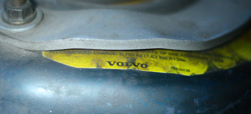

Повідомлення Viking » Сер квітня 06, 2011 7:38 pm
смотри наклейку на правом стакане. это фото с моей.
