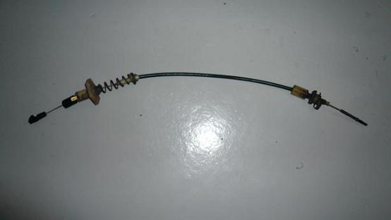

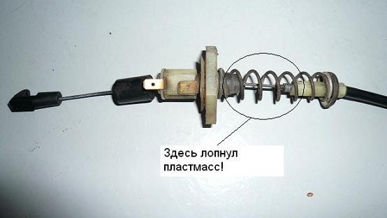

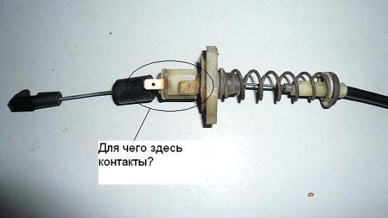

Суть такова, лопнул пласмасс и перестала работать педаль газа, снял трос а там еще какие-то два контакта! Что это за контакты и для чего они нужны? Сам трос пришлось заказывать, оригинал из Швеции, 3 недели доставка - 360 грн. :lol:
Повідомлення DrEvil » Суб лютого 23, 2008 1:04 am
для того чтоб машина знала, что ты газ не держишь

Повідомлення Rom » Суб лютого 23, 2008 10:19 am
DrEvil написав:для того чтоб машина знала, что ты газ не держишь
Я так понял для холостого хода нужны?
Повідомлення AFri » Пон лютого 25, 2008 10:22 am
Не для холостого хода, а именно, чтоб машина знала! Скорее всего, если не впрысковая, то для работы экономайзера принудительного х.х. А на впрысковых -- так и подавно, для контроллера надо знать, отпущена ли педаль! Тогда система сама начинает поддерживать оптимальный х.х.

Не просто сломалось а разорвало пластмасс, повезло что на месте разрыва еще осталось немного тросовой железной оплетки, суперклей "Момент" рулит, залил и в оплетку и на места разрыва, соединил две части, оно застыло и стало одним целым, собрал в кучу, натянул пружину, вроди пока работает, тьфу-тьфу. Но для перестраховки заказал новый трос, оригинал из Швеции.
