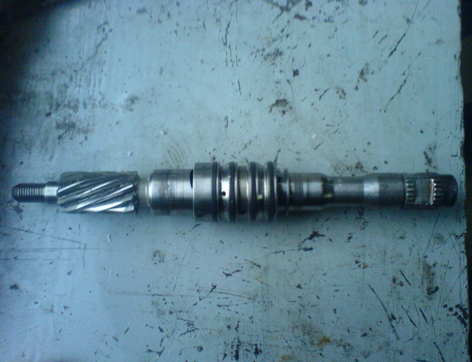

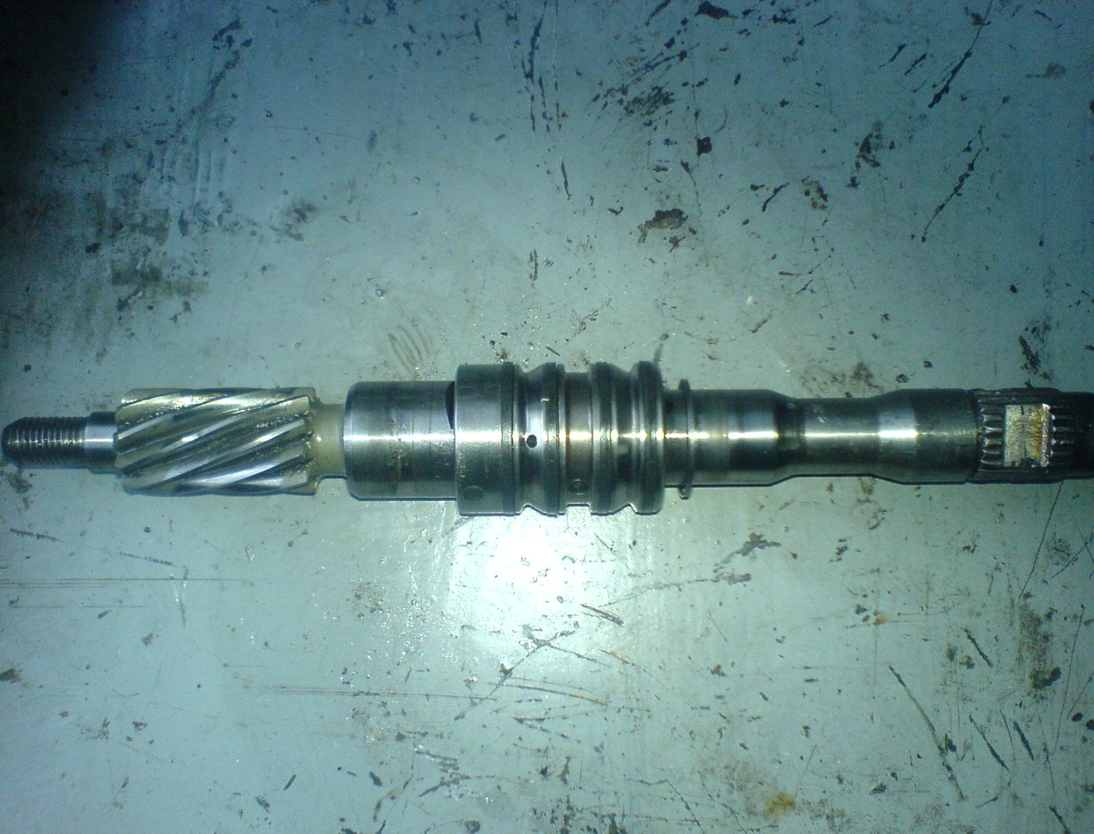

Повідомлення matviec » Сер листопада 30, 2011 4:31 pm
разобрал рейку и не пойму про какие золотники шла речь?
все становится только на свое место и ничего не проворачивается и не прокручивается
вот фото

Повідомлення matviec » Чет грудня 01, 2011 5:34 pm
я вроде обо всем догадался путем кручения в руках этот механизм
так называемые клапана ( они же отверстия которые расположены рядышком но не совпадают друг с другом ) открываются с помощью торсиона
он же прутик проходящий сквозь весь механизм
он при вращении руля сразу прокручивается вдоль своей оси
и поворачивает золотник с отверстиями по соотношению с рулевым валом
в котором расположены масляные каналы и которые начинают совпадать с каналами на золотнике
этим торсионом и регулируется уменьшение работы гидрача при большой скорости —
при скорости толком нагрузки на поворачивание руля НЕТ!
вот торсион и не проворачивается и не открывает ( или не до открывает ) каналы
что не дает на скорости сильно легкого вращения руля и не дает на скорости улететь в кувет.
