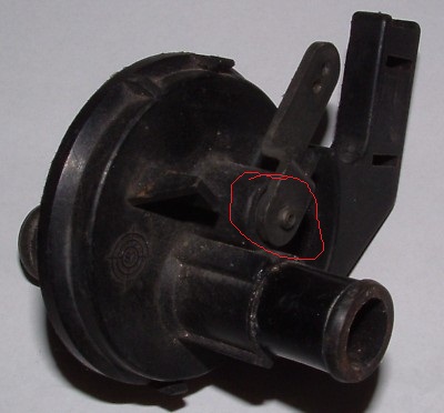

Не так давно, после того, как выгнал машину из гаража обнаружил мокрое пятнышкона полу, открыл капот, а там капает охлаждайка. Капает из краника (заслонки) печки который находиться под капотом, притом сочиться прямо из входа рычажкав краник. наверное какойто сальник полетел. возник вопрос: эти краники ктото разбирал? реально это вылечить?
отметил откуда сочится

Re: Краник печки
Повідомлення Stas340 » Пон січня 23, 2012 5:13 pm
нет
Re: Краник печки
Повідомлення chukish » Пон січня 23, 2012 5:35 pm
печально. а от чего подходит?

Re: Краник печки
Повідомлення ZIMA » Пон січня 23, 2012 6:46 pm
chukish написав:печально. а от чего подходит?
Попробуй от таврии приколхозить,я себе тоже так сделать хочу.Он если и не так долго как родной ходить будет,зато в любом автомагазине есть.

Re: Краник печки
Повідомлення Григорий » Пон січня 23, 2012 6:48 pm
С москвича 41-го,он более надежный,да и дешевле немного

Re: Краник печки
Повідомлення Рожко Александр » Пон січня 23, 2012 10:57 pm
отметил откуда сочится[/quote]
У меня тоже краник в этом-же месте потёк, ток у меня он в салоне, и штуцера под углом 90 градусов, искать некогда было, а машина нужна, пока кран снял и кинул шланг на прямую. Вроде норсально, только мотор дольше прогревается.

Re: Краник печки
Повідомлення Рожко Александр » Вів січня 24, 2012 4:55 pm
chukish написав:на прямую это не выход(
Надо родной закзывать, только он к весне приедит
Рожко Александр
Повідомлень: 484
Re: Краник печки
Повідомлення chukish » Вів січня 24, 2012 5:09 pm
родной на exist стоит 374 грн (((((

Re: Краник печки
Повідомлення TREKKIN » Чет січня 26, 2012 3:28 pm
если есть возможность найди с БМВ до 1982 года выпуска кузов Е 21 старушка двухдверная тройка.У меня такие были. еще их акулами кличут.Так вот краник один в один.Ничего мудрить не надо. Ставишь и едешь.Да чуть не забыл.БМВ должна быть 315. 316 и 318 они четырех цилиндровые. У меня где то в загашнике такой остался.Не найдешь,я вышлю.Позвонишь 0997316028.
Re: Краник печки
Повідомлення Григорий » П'ят січня 27, 2012 12:40 pm
Да поставь с москвича и не заморачивайся,стоит он 36 грн,работает не хуже,это же не 374 грн!
