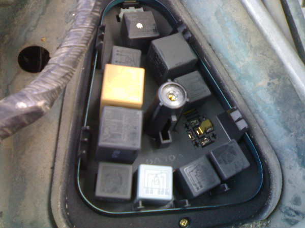

Еще раз спасибо! Я то ездыкаю. Этот трабл происходит иногда, в самое не предсказуемое время, когда возможности поковыряться нету. Со стоянки уезжаю без проблем, а вот где нибудь в городе в течении дня может и глюкануть. Когда это происходит. комп. читае информацию, самодиагностика происходит и ничего не опознает, значит не замок, клемы на аккумуляторе затянуты, проверял. Клемы на стартере затянуты супер, сам тянул. Вчера снял крышку с блока рыле, вот как выглядит и не знаю где какое. Описания не нашел пока. Ежели кто в курсе отпишитесь пож.

Повідомлення Pawluchi » Нед липня 06, 2008 12:05 pm
Все очень просто пусть напарник сядет и заводит а ты положи руку на релюхи и услышите какое оно .Вынимай его и попробуй уже не заведешся.Я думаю не приходит на релюху коды стартер мкнет оно все клацает а стартер не крутит .А у тебя не клацает .

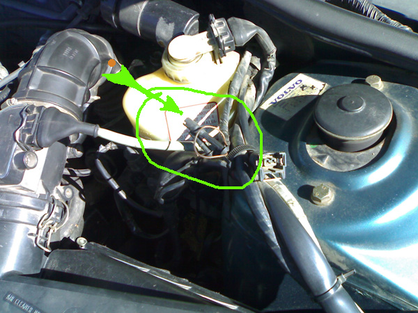

Повідомлення MariHuanes » Сер липня 09, 2008 8:44 am
Вот еще такая оказия: есть под капотом два вот таких разъема(папа и мама). Оба в разомкнутом состоянии. может кто подскажет откуда ноги растут.

На 4хх то разъём,который отключает лямбда-зонд для регулировки качества топливной смеси. В обычной жизни должен оставатся разомкнут,иначе лямбда не коррктирует смесь зависимости от состояния воздуха,что влияет на расход не в лучшую сторону,особенно зимой.
Возможно,есть ещё разъём подобного типа в районе радиатора - в замкнутом состоянии закрывает (отключает) клапан холостого хода для регулировки этого хода:)

manul написав:На 4хх то разъём,который отключает лямбда-зонд для регулировки качества топливной смеси. В обычной жизни должен оставатся разомкнут,иначе лямбда не коррктирует смесь зависимости от состояния воздуха,что влияет на расход не в лучшую сторону,особенно зимой.
МОЛОДЧИНА!!!
Которую неделю бьюсь, никто не знает что это. На станции VOLVO тоже разводят руками. А разъемов действительно 2, и оба разомкнутые. СПАСИБО разобрались.
