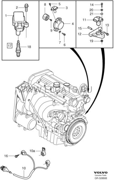

Повідомлення Rusik3712 » Вів березня 27, 2012 4:36 pm
говорят вот такая беда .....датчик положения распредвала по типу датчика Холла

Повідомлення ivan@m » Вів березня 27, 2012 8:29 pm
если мне не изменяет зрение то это датчик положения коленвала
Re: Помогите ....где находиться датчик распределительного ва
Повідомлення Rusik3712 » Вів березня 27, 2012 8:55 pm
глянь под номером 3
ето датчик положения распредвала
Rusik3712
Повідомлень: 23
З нами з: Нед березня 18, 2012 10:34 pm
Автомобиль: volvo s60 T5
Повідомлення ivan@m » Вів березня 27, 2012 9:25 pm
у меня нетак. знач отличается.
