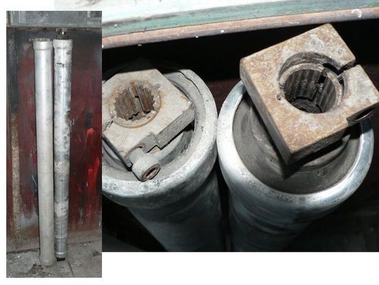

Я наверно не нов в этом глюке, но новую тему открою. При переходе с третьей на вторую раздался скрежет и машина перестала ехать. Дотянули домой. На кардане или правильнее приводном вале, со стороны коробки каким то чудом (все было затянуто и долго так ездило) сорвало шлицы. Шлицы на КПП целые, зажим был на месте, затянут. От предыдущего хозяина получил еще один убитый кардан, на нем провернулась втулка и разорвала резинку полностью (тоже со стороны КПП по-моему). А теперь, уважаемые знатоки, вопрос: можно ли из двух мертвецов сделать одного живого путем перепрессовки резинки вместе с втулкой? Кто-нибудь такое делал?

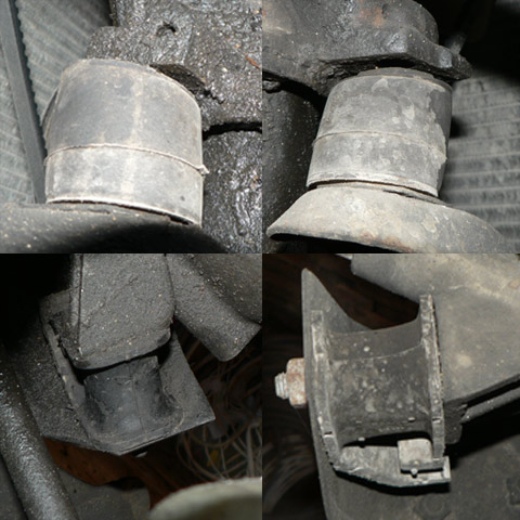

не поленился - полез в яму за фотографиями подушек.
целые, но оригинальные ли?

вроде да.... там на подушках подвигать можно, мож неправильно выставлено?

Прально! А подушки родные и похоже свежие, точно знаю что задние нового образца, сам такие новые в скане брал. Да кстати когда кардан будеш ставить, регулировка соосности производиться восновном путем подкладывания шайб под передние подушки. Короче говоря нужно выставить мотор так, чтоб кардан свободно от руки ходил вдоль оси своего вращения! А наваривать не боись, все получиться, просто ищи тех, кто занимается этим вплотную.

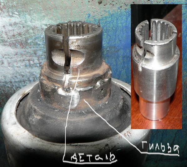

Ну значит так.
Резиновая подушка на кардане содержит в себе стальную гильзу, в которую и впрессована деталь со шлицами. На заводе изготовили такую деталь заново, старую из кардана высверлили. Потом новая деталь впрессовывается в гильзу и для верности проваривается в 6-ти точках.

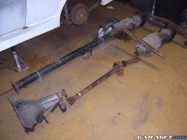

Шведы тоже тулят туда карданы под крестовины.
Можно пытаться балансировать. Сам не делал, но слышал от других... Один человек лезет в яму под машину, другой сидит за рулем и на холостых дает разные обороты. нужно заметить в каком месте бьет и туда ставятся обычные хомуты, головки коих и являются балансирами. Говорят, методом проб и ошибок удается свести биение на нет.
вот шведское исполнение, хомут виден тоже :P

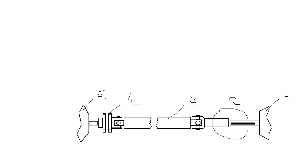

Повідомлення BooGOR » Суб листопада 29, 2008 3:20 pm
вид кардана от москвича (на оборот):1-коробка;2-в этом месте люфт на шлицах;3-сам кардан;4-флянец;5-кожух сцепления.
