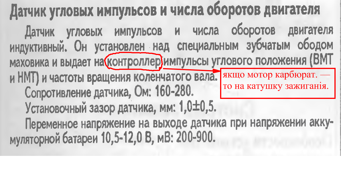

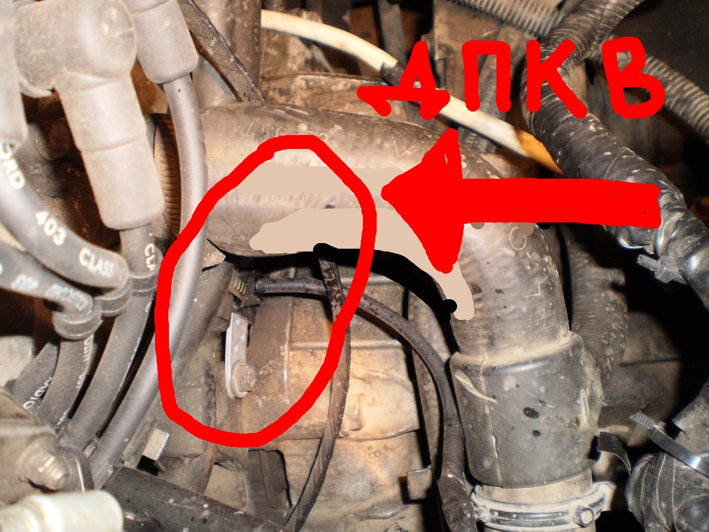

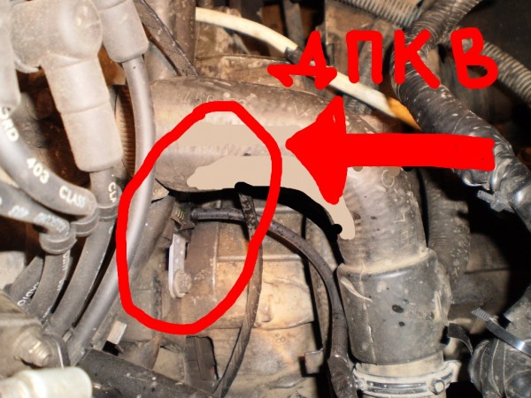

Повідомлення Filosof » Пон липня 23, 2012 1:25 am
На фото видно де знаходиться і як виглядає. Провіряється дуже просто — на роз'ємі тестером.
