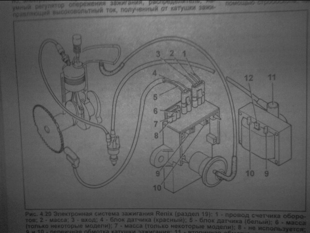

купил тахометр электронный, в магазини клялись, что подойдёт к любому авто! У меня электронное зажигание Renix, как не сторался подключить не смог. Помогите, кто знает!?

серый провод помоемому

серый провод от куда и куда? Ко всем проводам тыкал на блоке управления,толку нет.

Повідомлення Blood_Omen » Суб листопада 29, 2008 11:52 pm
ну там 3 провода ? типа плюс, минус и серый на катушку ... ИМХО
ЗЫ Я сам не уверен, потому думаю, что лучше пусть гуру нашего форума посоветуют.

сигнальный провод тахометра ... к серому или какому то еще но не к синему разъему на модуле зажигания .... синий это плюс там еще масса (она будет с массой при любых условиях звониться) и выход на тахометр родной

куда здесь тыкать? вроде 1,не то. 2,3 то же.куда? может тахометр менять надо?

да 1

Почему тогда не работает? менять надо тахометр?

выложи инфу по тахометру мож сфотай и схемку прилагаемую выложи .... кстати этот провод идет прямиком в приборку и есть в разъеме приборки там проще подсоедениться
