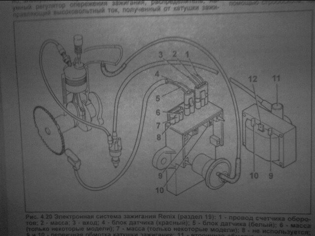

У меня 340 с ВАЗовским крабом 21083,зажигание электронное типа Renix. Расход офигеный примерно 14 литров на сотню в городе(менял тип езды непомогло).Даже крутил винт на вакумнике(немного помогло). Разгон какойто вялый,ускорение слабое думаю всё дело в зажигании, но оно (как написано в книги) не регулируется. Есть соображения?

Да пожалуй сейчас темно и холодно.Карб настраивали впринц проб не должно быть.Датчих холла стоит мёртво, его по другому не поставить.Что кардан тяжёлый, я б не сказал.Двиг я разбирал. всё ставил по меткам,но можнт они неправильные как ты говоришь.Тогда нужно искать шамана!

ходил смотреть на свое зажигание - стоит катушка зажигания с трогательной надписью "Сделано в Болгарии" кириллицей, трамблер и свечи. Как то узнавал, что нужно, чтобы мне поставить электронное зажигание - трамблер, мозги(коммутатор), маховик на коленвал, датчик Холла. Есть такая розовая мечта. Оценили с работой в 250 вечнозеленых.

на маховиках под электронное зажигание тоесть на поздних по кругу дырочки насверлены на которые и реагирует магнитоэлектрический датчик установленный на колоколе

А что мешает установить этот магнитоэлектрический датчик в трамблер, маховик менять зачем?

Я то же не пойму,причём маховик? износа окон нет. Есть подозрения ,что не работает вакумник.Отдельно его не поменять,только с блоком,а это накладно. Вот и думаю переделать на контактную систему.

я думаю вакуум тут просто непричем ибо промах по зажиганию на 1 градус это оголо 1% перерасхода ... походу у тебя не с опережением проблемма

Покрутил винт на ваккуме, расход уменьшился. сейчас расход составляет гдето 11 л

Винт на ваккуме - это тот винт который можно сразу увидеть сняв клапан с корпуса системы зажигания или там еще есть какой-то другой винт? Полностью клапан еще не розбирал.

Винт находится на ваккуме под колпачком,сам клапан не разбирал( вычитал в книги, что он не разборный).
