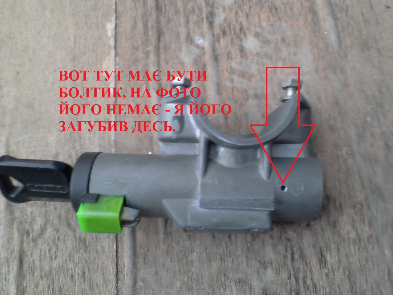

Там збоку є маленький болтик. Дуже маленький - десь 3 мм и втоплений, він збоку від контактної групи. Там його трошки важко побачити якщо ні разу не відкручував.

А я його вже навіть сфокав шоб показати)))
