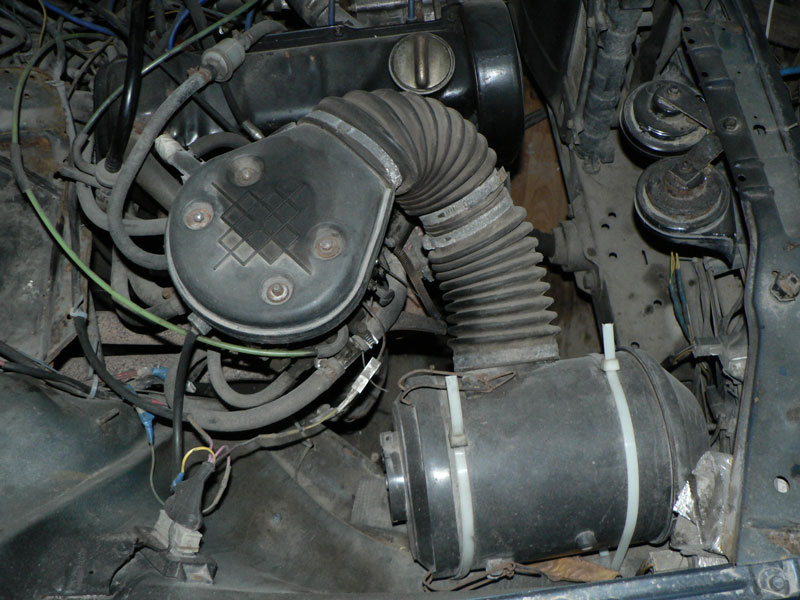

Всем спасибо за советы, но все таки меня терзает второй вопрос по поводу подачи воздуха в карбюратор где и как эта подача переключается :?:

Повідомлення Anatoli » Чет квітня 09, 2009 4:58 pm
Подачу воздуха можно просмотреть по патрубкам которые подсоединены к корпусу воздушного фильтра. Как правило один из них воздух забирает из передка авто (лето), второй(зима) забирает нагретый воздух из кожуха на выпускном коллекторе, и изготовлен из алюминиевой гофры для термостойкости. Перед корпусом возд.фильтра или в нём самом устанавливается автоматическое устройство , переключаещее подачу (вернее) забор воздуха между этими патрубками. Температуру отслеживает и переключает либо твердотельным термостатом встроенным в в нём-же, либо вакуумным приводом с датчиком температуры, тогда к нему и трубочку смотри. В редких случаях эту процедуру нужно выполнять вручную.

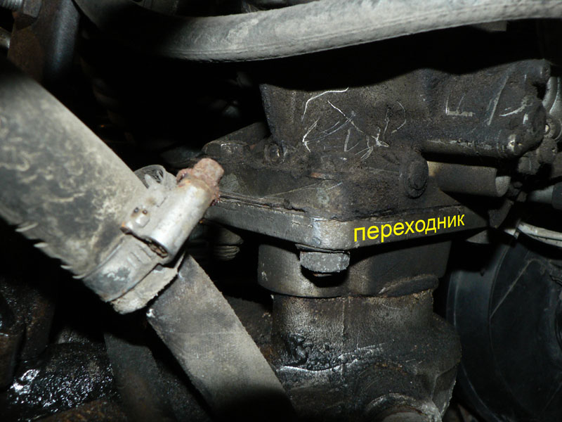

есть еще пару соображений по солексу. часто возникает желание поставить двухкамерный солекс на коллектор под однокамерный карб. тут как нельзя кстати появляется на горизонте переходник, заточенный изначально под заз.(продается на рынке повсеместно). если после установки такого монстра(карб+переходник) не влазит под капот воздухан - его можно поставить от москвича 2141. такая система стоит на вышеупоменутом фольксе.

Повідомлення BENEDICTION » Пон квітня 13, 2009 9:33 am
Alexzoolog написав:есть еще пару соображений по солексу. часто возникает желание поставить двухкамерный солекс на коллектор под однокамерный карб. тут как нельзя кстати появляется на горизонте переходник, заточенный изначально под заз.(продается на рынке повсеместно). если после установки такого монстра(карб+переходник) не влазит под капот воздухан - его можно поставить от москвича 2141. такая система стоит на вышеупоменутом фольксе.
Дык у меня и стоит двухкамерный.....
