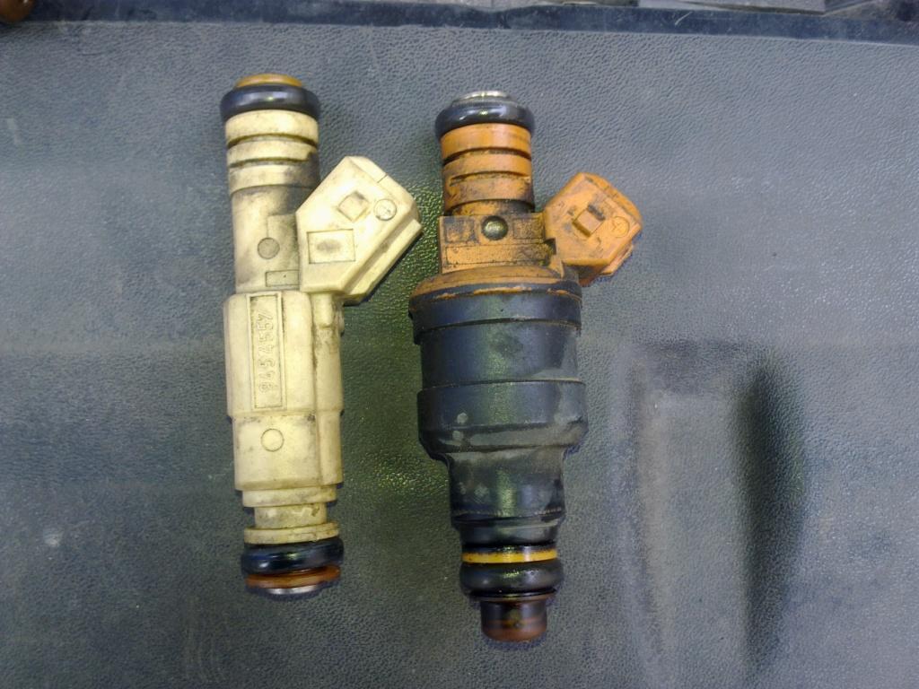

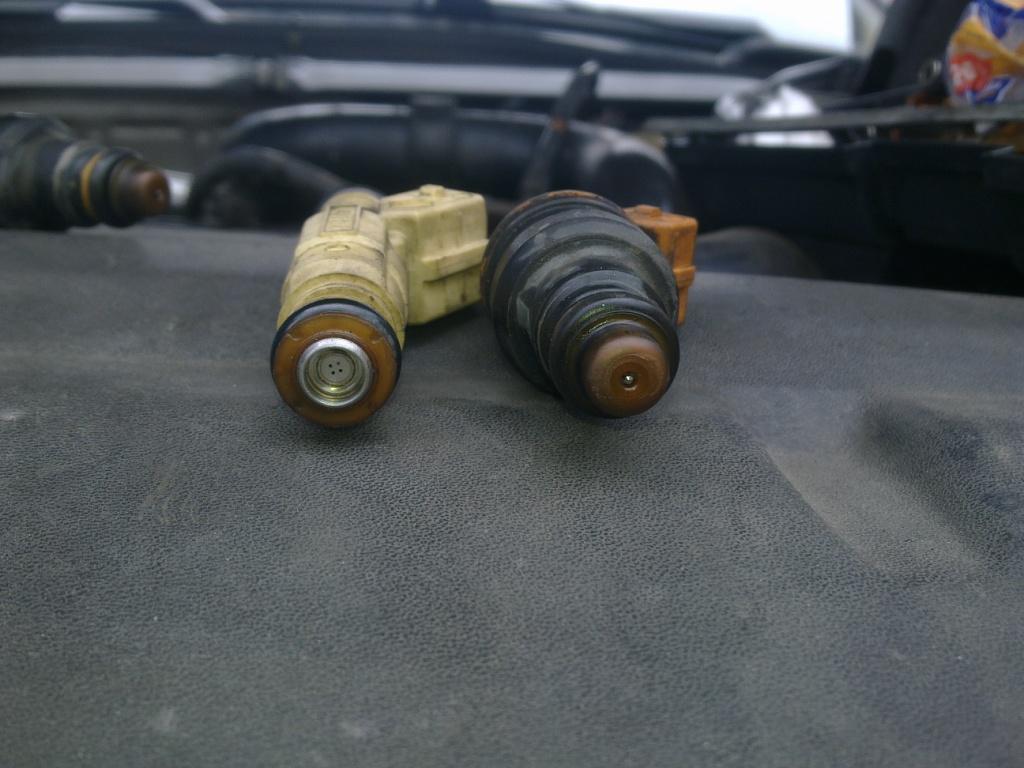

Добрый день.
Если есть мнение прошу просветить в чем отличие форсунок, кроме визуального и производителя :). На обоих ездил. Разницы не заметил. Расход не уменьшился.
авто S70 Т5 двигатель В5234Т3
номерки у светлой сименс 9454557 у оранжевой бош 0280150785
и какие можно применить к данному авто.

Повідомлення Kolya » Чет лютого 21, 2013 3:07 pm
оранжевые можно отправить обратно :P

Повідомлення Алежон » Чет лютого 21, 2013 3:22 pm
такие оранжевые стояли на 850 и на 850 турбо в плоть до т5
а белые с 70 турбо ,белые лучше.

Повідомлення seer_777 » Чет лютого 21, 2013 3:28 pm
Kolya написав:оранжевые можно отправить обратно :P
Спасибо за предоставленую возможность сравнить. К сожалению дело не в форсунках. Буду искать дальше причину своего "дрожания" на холостых.
Действительно спасибо - выручил :)
Сегодня проверял/чистил/мыл светлые боллее менее вот только межвитковое сопротивление 16.3 а на двух 15.4 . есть мнение на сколько кретично?
может и отправлять не понадобится :)

Повідомлення seer_777 » Чет лютого 21, 2013 3:35 pm
Алежон написав: белые лучше.
о, это радует :idea: хлопец говорил что с 850 т5 его помаранчевые.

Повідомлення Алежон » Чет лютого 21, 2013 3:38 pm
ну я ж написал что оранж ставились на 850 в плоть до Т5 хлопец не врет,но на 70 оранжи по оригиналу уже не ставили по чему не знаю.
