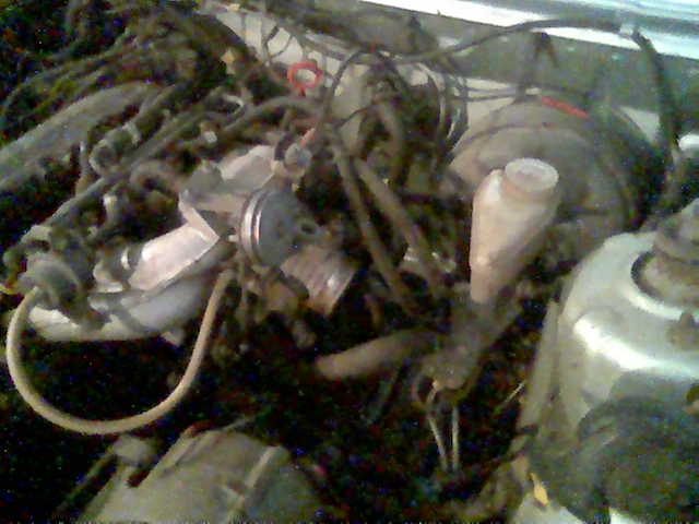

Re: B230F не держит обороты!
Повідомлення DrEvil » Чет червня 25, 2009 2:35 am
да посмотрел фотки к сожалению у тебя старый инжектор, так что все что могу предложить это снять расходомер и визуально проверить сохранность нитки натянутой внутри него, далее вы можете отсоединить трубу после расходомера и снимая ее определьть реагирует ли машина на него ... если машина реагирует значет как правило он исправен и необходимо искать подсос воздуха в коллекторе и всех воздуховодах после расходомера также под дросселем есть черный винт регулировки оборотов хх

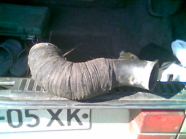

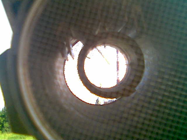

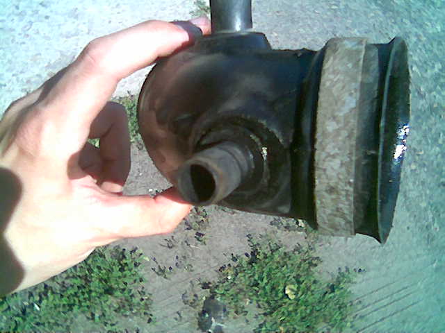

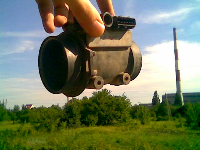

Повідомлення nikolajs » Суб червня 27, 2009 11:17 pm
:D а мы все таки полезли под капот седня! Короче там такая тема! Есть пластиковая гофра от расходомера до впускного коллектора, по совету "искать подсос воздуха" начали рыть там... кстати посмотрел я и на сам расходомер, нитки 3 шт. все целые... вот... сама гофра вся убитая и замотана изолентой, потом нашел фигню такую - там у впускного коллектора пластиковый дифузор в котором есть два пыптика, куда трубки резиновые вставляются... и вот один из пиптиков отломан и получается дирочка по периметру... прошлый хозяин все енто хозяйство трогательно замазал жидкой резиной... :-) ну хрен с ним... гофру нужно новую однозначно. А еще такая борода - из салона к трамблеру идет какой то проводок весь замотан изолентой, и он вставляется в него при помощи фишки... короче там вся фишка промасленная, почистили, помыли... собрали и подключили все. Завели и прогрели обороты 500-700, потом выходит на 1000 и держит, при резком газе нормально реагирует. Завтра попробуем на трассе!!! И фото всего этого колхоза! И вопрос! А что это за винтик на расходомере такой?

Повідомлення nikolajs » Вів червня 30, 2009 9:23 pm
Вот купил гофру новую седня... и в СКАНЕ сказали искать подсос воздуха или почистить клапан холостого хода. Завтра поставим и посмотрим!

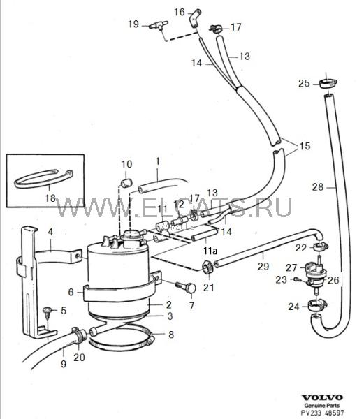

Повідомлення nikolajs » П'ят липня 03, 2009 11:15 pm
А еще вопрос! Что это такое? И как оно может повлиять на мою проблему? Просто к этой фигне идут две трубочки от впускного коллектора.
Повідомлення DrEvil » Суб липня 04, 2009 2:41 am
повлиять может только подсосом воздуха. это адсорбер

Повідомлення nikolajs » Суб липня 04, 2009 11:06 am
Получается что он подсасывает... т.к. кондишин выкинут, шлан с адсорбера выведен просто на улицу, а две трубочки от него самого идут прямо на впускной коллектор!!! Ужжас! :lol: Получается нужно а коллекторе просто 2 заглушки поставить?
