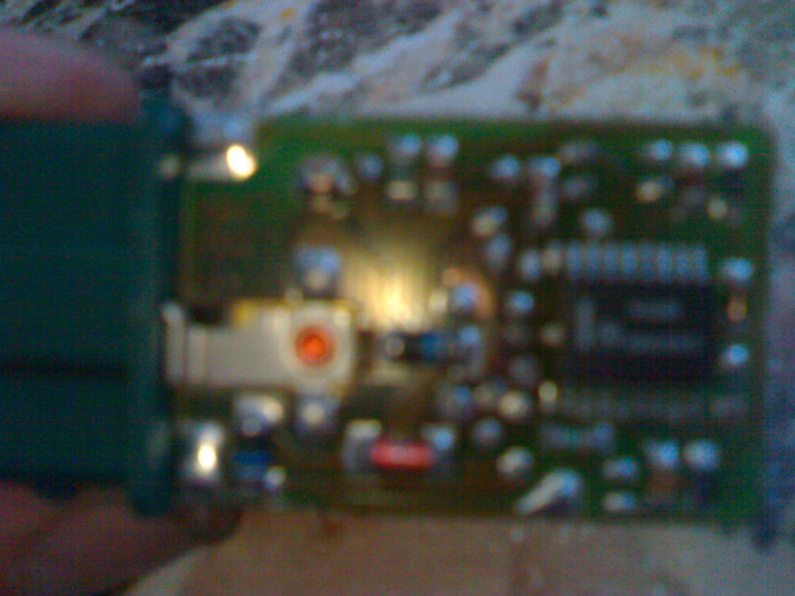

Повідомлення mashtalir » Сер червня 10, 2009 11:24 pm
Сегодня моя машинка вобще отказалась работать.Завожу минут 3-5мак.работает и глохнет .Снял реле,невоняет но чуток посредине плата подпалена я чуток подпаял контакты.оставил всё тоже самое,глохнет.Реле работает язычёк гуляет как положено.Что что может быть :-( .Сегодня целый день прокопался а толку никакого.Топливо проверял возле форсунок поступает.Или это всё таки реле.Кому можно обратится и куда .

Повідомлення drop » Чет червня 11, 2009 6:40 am
реле блокировки бензонасоса есть ? И как мне говорили там должно быть еще одно.
А лутше не мучайся а обратись к Мише (dr Evil)
