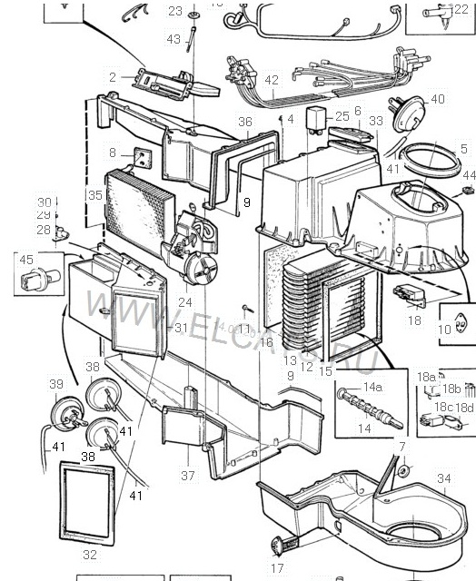

Повідомлення vnukoff » Сер серпня 14, 2013 5:05 pm
Его там нет помоему))
Может и есть))), если машина с авт.климат-контролем, то рядом с испарителем(в торпеде под бардачком) есть прорезиненный фильтр. Снимается только с испарителем, моется и ставится обратно. На схеме под номером 16
Re: Фильтр салона (760)
Повідомлення KirKo » Сер серпня 14, 2013 5:36 pm
vnukoff написав:
Не, у меня обычная печка, без всех этих климатов ))
