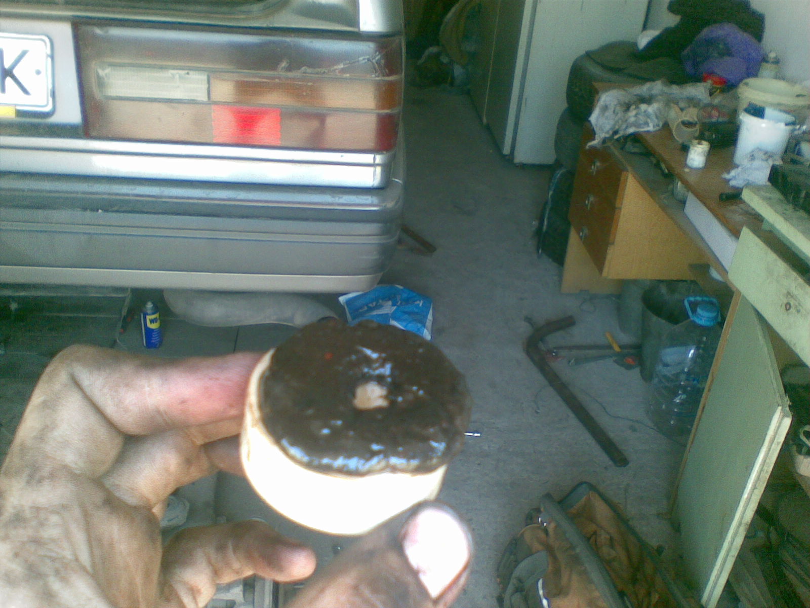

РАЗОБРАЛ Я Это дикое устройство нашел там много интерсного на фотке
черное это типа кашка грязь которая не давала плавать поплавку
но вопрос не в том! какое сопротивление должно быть при 0 в баке и какое при полном у меня 80 литровый бак
проблема в том что поплавок теперь вроде и двигается а вот показатель уровня как был метрвецки лежачий так и остался... стрелка как приклееная.. хотя иногда при езде все начинало работать...

Прикольная кашка :D представляю что у меня там в баке!

фигня в том с кашкой какашкой :sad: работало а тут все вичистил отмыл сам показывающий прибор малчит как вкопаный!!! хотяб лампочкой мигнул!!!
а ты еще посмотришь на сеточку на заборнике :D :D :D сознание не терять! я даже пуговицу нашел в баке
